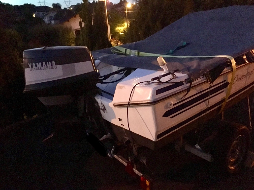

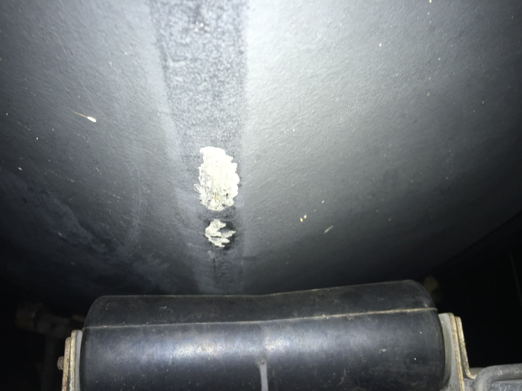

Petites photos vite-faites au coucher de soleil. Désolé de n’avoir pu faire mieux pour aujourd’hui...

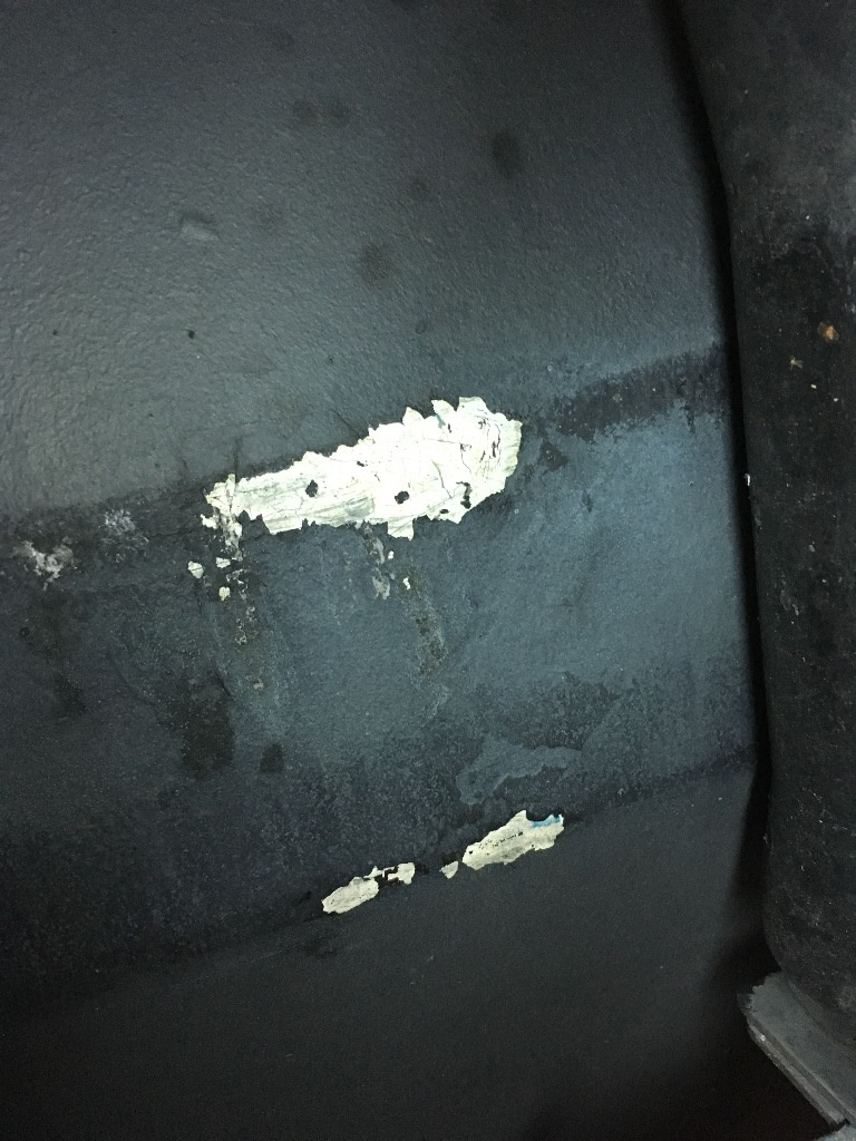

Puis photo vite-faites des dégâts et fissures. Je referai des photos de meilleure qualite en plein jour. ;)

Ce n'est vraiment pas grand chose à réparer .... 2 ou 3 heures de boulot tout au plus
Réparation coque Polyester Rocca Junior 15 Sep 2019 22:38 #650033
pia66-13 écrit: Ce n'est vraiment pas grand chose à réparer .... 2 ou 3 heures de boulot tout au plus
C’est bon à savoir. :)
Du coup les petites fissures il faut les réparer avec quoi ? Du mastic epoxy ?

as tu des photos des petites fissures ?
En fonction, soit on les agrandi un peu et on répare soit on coule un produit très fluide qui étanchéifie

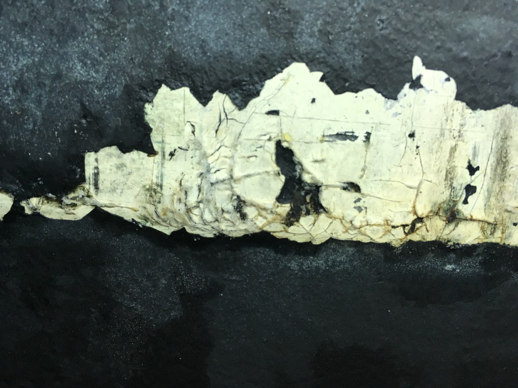

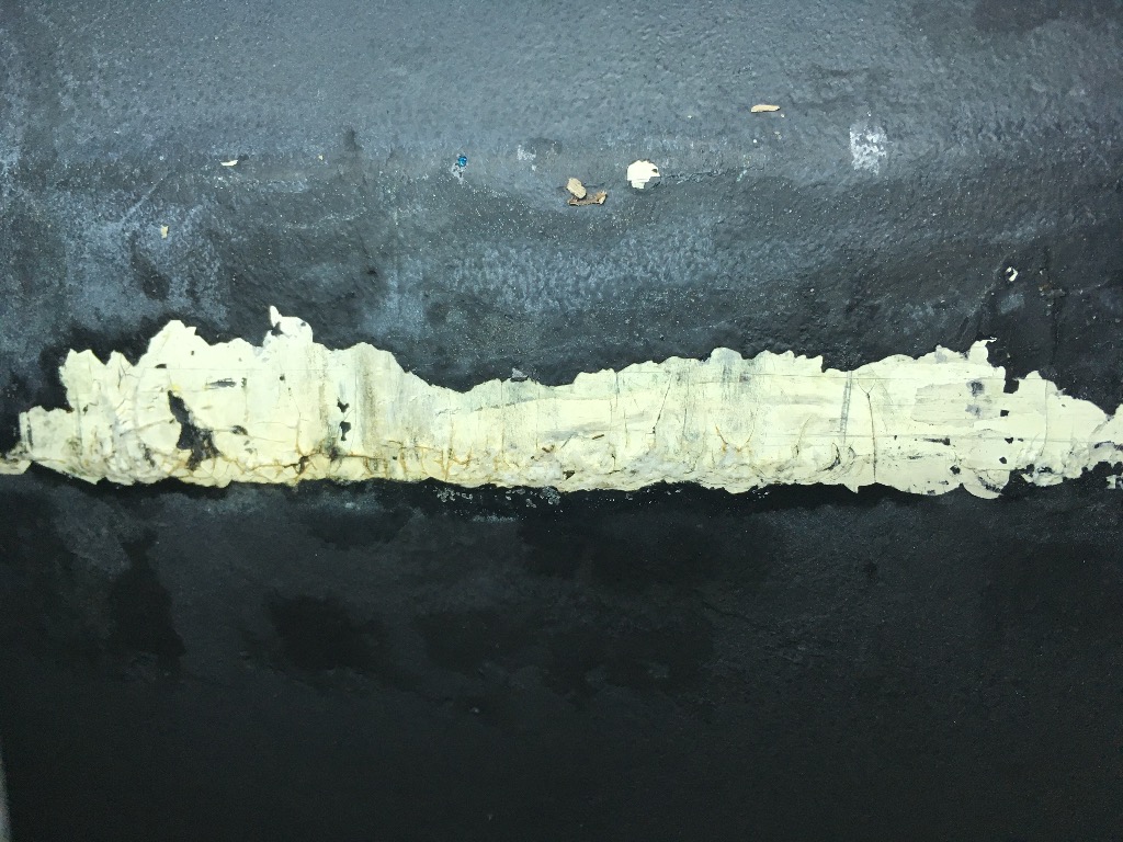

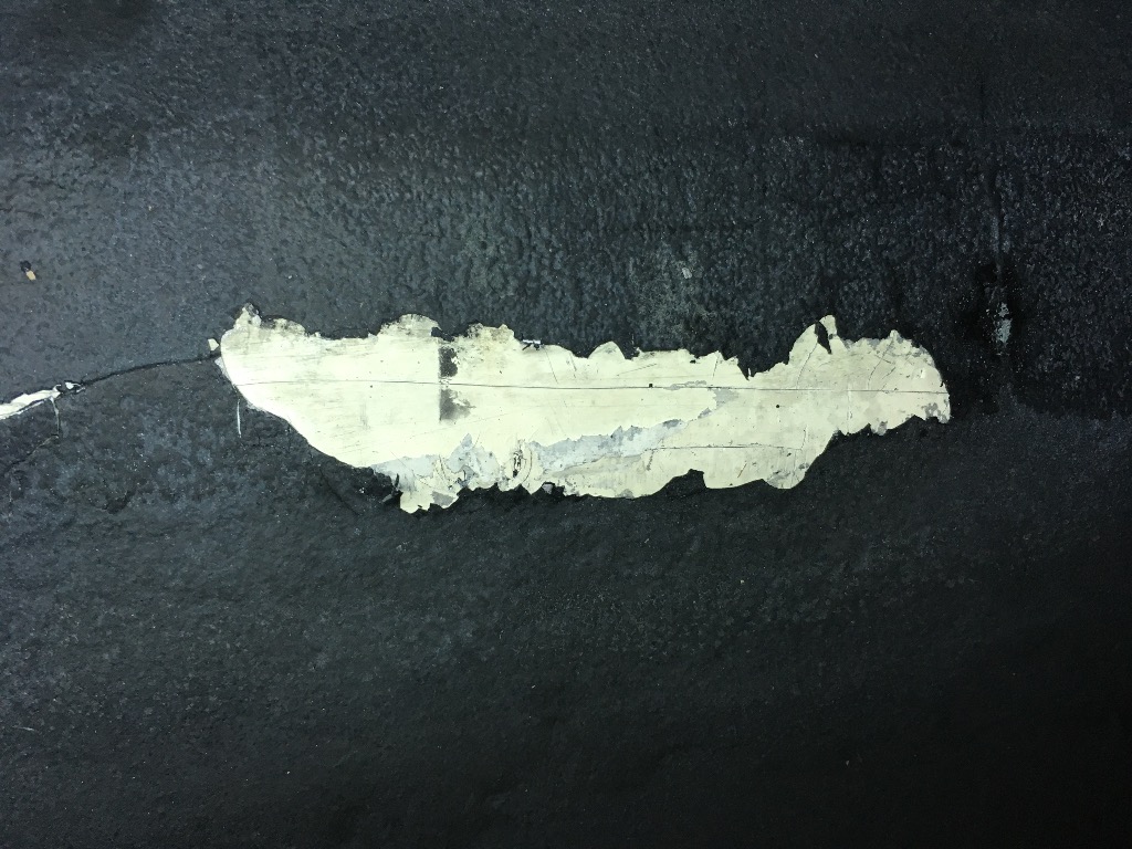

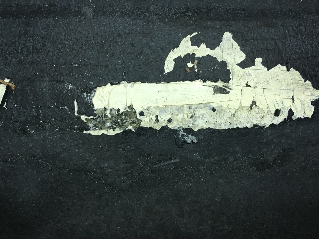

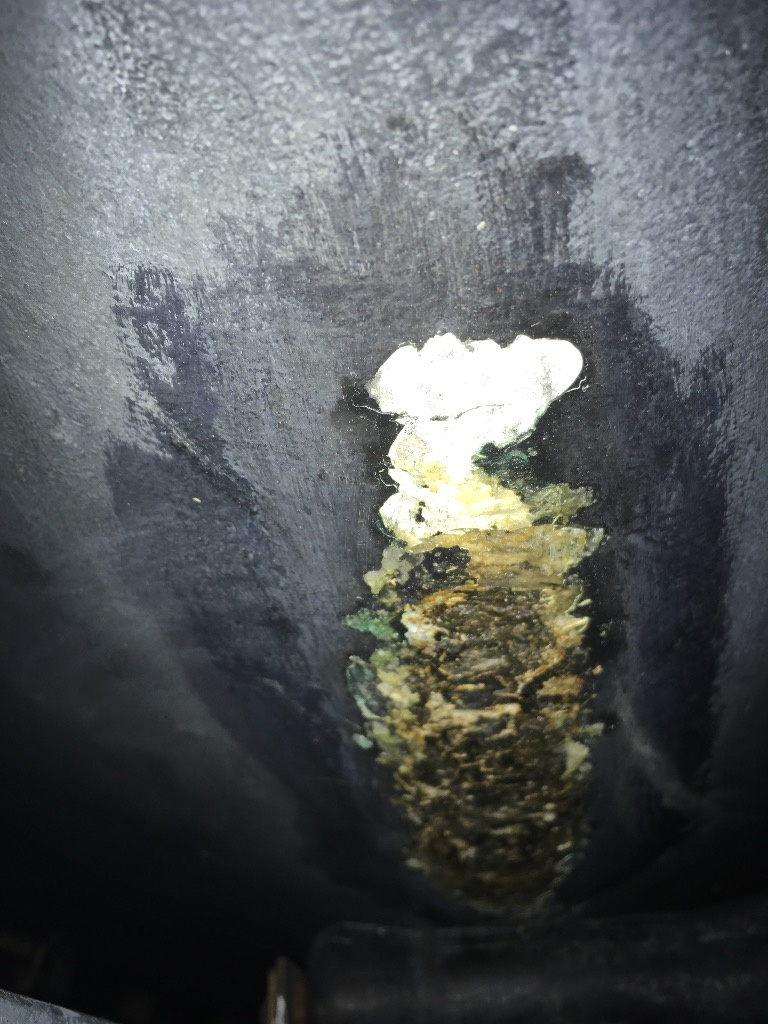

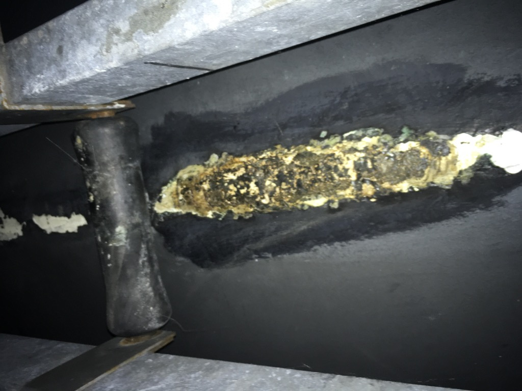

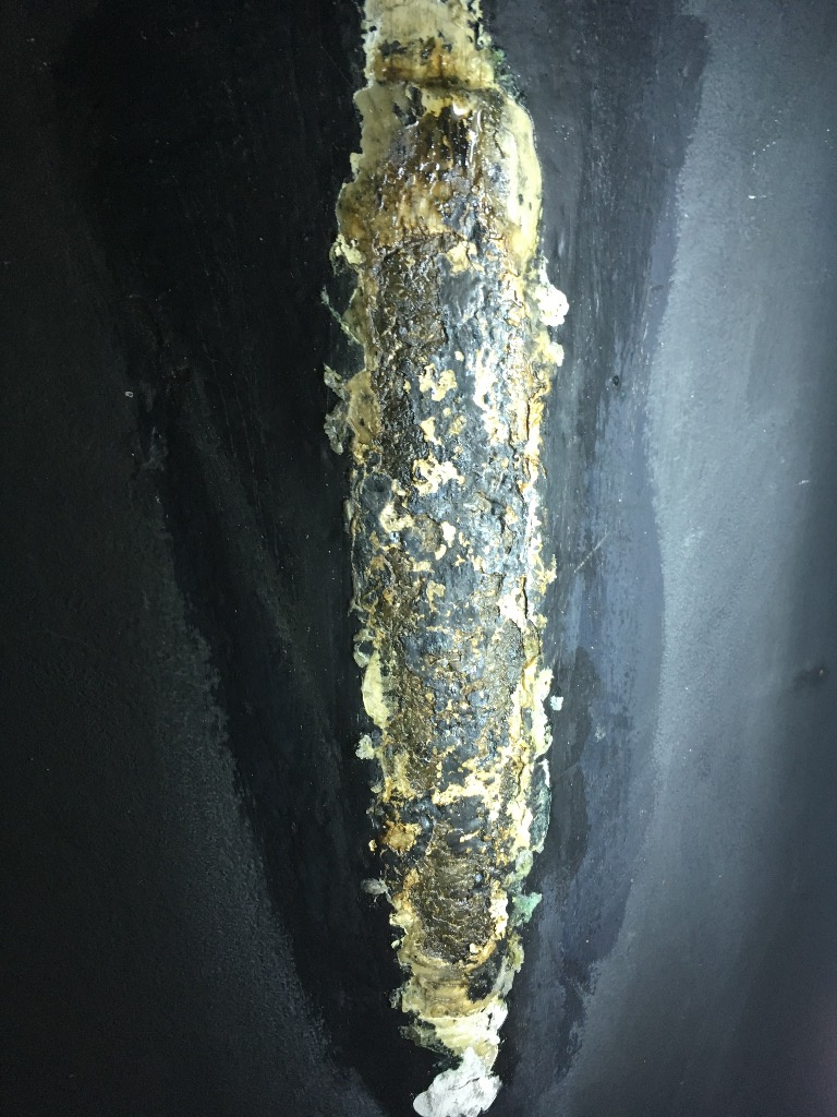

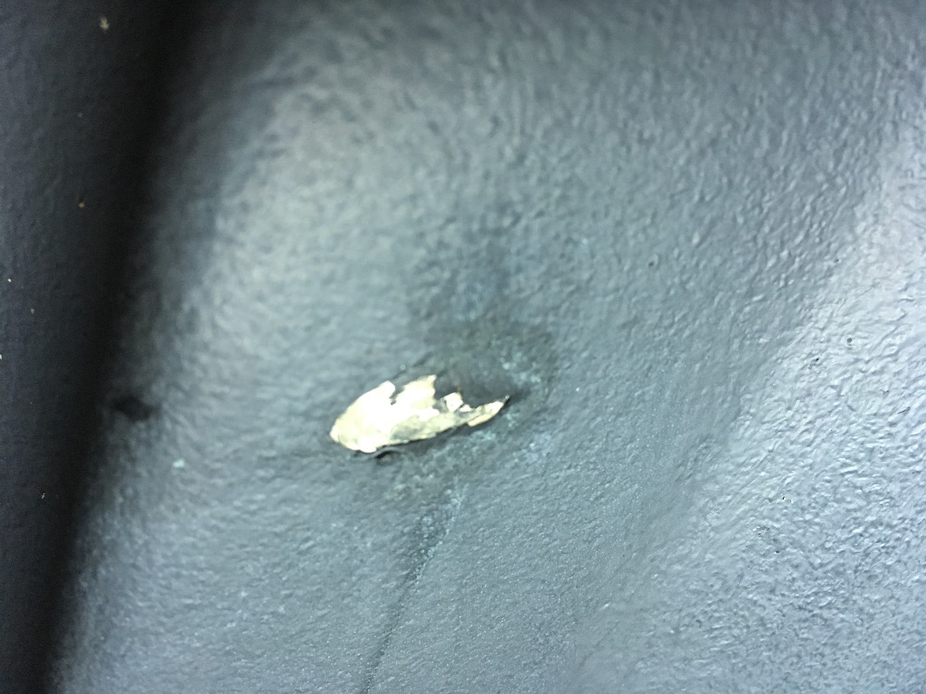

Je suis un peu inquiet après observé la coque de plus près ce soir, et avec une lumière. Il semble finalement qu’il y ait plusieurs endroits à réparer. Et la partie endommagée à l’avant est à priori encore humide.
La majeure partie des grosses réparations se trouve sur la quille.
Le défaut principal que vous connaissez déjà :
Les autres défauts de la quille :

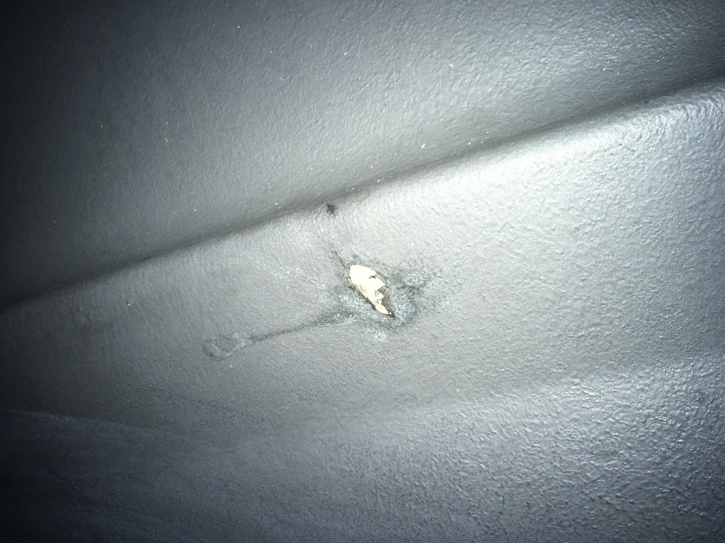

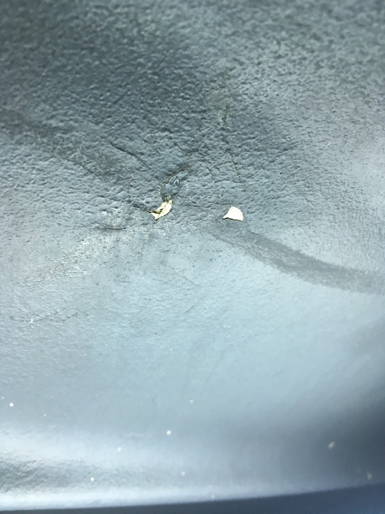

Et quelques petits autres « accro » sur lesquels l’antifooling semble ne pas avoir tenu :
Que faire, je mets tout à la benne ? :(
Réparation coque Polyester Rocca Junior 18 Sep 2019 18:26 #650211
Salut jean-Mi,
Après avoir mis autant d'argent dans ce bateau qui ne valait que le prix du moteur et de la remorque, au max 6 à 800 €, difficile de ne pas aller jusqu'au bout des travaux. Bien évidemment, cela implique qu'en dehors des chocs multiples sur la carène, le reste est en bon état général et le moteur tourne comme un neuf. Au vu de tes photos, la remise en état est possible, encore faut-il que tu t'en donnes les moyens.
Ton bateau a été bricolé par un cochon. Si tu veux évaluer les dégâts et travailler correctement, il faut enlever le bateau de sa remorque pour accéder à toute la carène. Tu peux même enlever le moteur pour te permettre de retourner plus facilement la coque afin de travailler plus aisément sur les parties endommagées.
Avant tout, il te faut décaper les 50 couches d'antifouling et de M...DE blanche appliquée à la truelle. Ta caréne doit être mise à nue. La partie nettoyage est on ne peut plus primordiale si tu veux attaquer tes travaux de rénovation.
Vu que ta coque est imbibée d'eau, il faudra aussi la faire sécher une paire de mois à l'abri avant d'entreprendre une rénovation valable.
