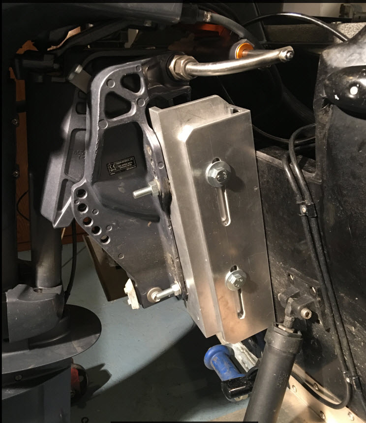

Jack plate 18 Déc 2016 19:29 #611582
Salut,
Le dénouement est proche...
Voilà ma petit jack plate maison montée à blanc. :^-C} :^-C}
Je suis préssé et curieux de voir le résultat.. ::r- ::r-
Les utilisateur(s) suivant ont remercié: nitro78, michael67
Jack plate 18 Déc 2016 22:37 #611589
Très bon boulot, félicitations :B:+) :B:+) :a{b) :a{b) ::r- ::r-
