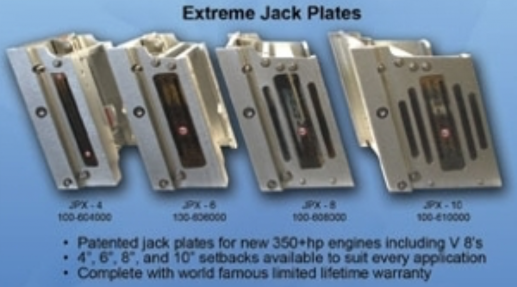

Ces bateaux sont très sensibles au trim (Christian?) et idem au lift.
Ils sont pratiquement tous équipés dans la région des lacs vers Chicago , surtout justement sur leurs petits bass boats.
J'ai essayé , sur eau plate ça envoie sévère !

Voilà : Le concept en image :sc))
Pour répondre à BV56, c'est mon premier bateau avec un trim électrique et je ne suis pas bien sûr de répondre correctement à cette question de sensibilité au trim...Ahh, ces sacrés marins d'eau douce.. ::w-
Oui, il suffit d'un petit cran positif en plus et le bateau marsouine ou raquette (je ne sais pas quel est le terme adéquat non plus) et je dois trimer fort en négatif pour arrêter de se faire secouer. Par contre, je vois bien le compte tour prendre 100 tours juste avant d'abaisser le moteur.. ::D-
J'ai pas mal joué avec le réglage des flaps mais aucun réglage ne change ce comportement. Je les ai réglé pour que le trim soit au milieu de sa course plein gaz ( sur l'indicateur à la console)

Si le bateau Marsouine c'est d'avant en arrière qu'il plonge ou se lève, si il raquette cela ce passe de droite à gauche et de gauche à droite ( Tribord Bâbord pour les puristes )
comme tu peut le voir sur la majorité des vidéos présentées, et comme je le disait, ce type de matériel est plutôt monté sur de grosses motorisation avec des hélices adaptées et des bateaux de taille plus que correct !! bien sur il y aura toujours l'exception, mais j'aimerais voir les résultats ou comparaisons possible dans l'eau avec et sans sur de faible motorisation !!

Le kiki j'avais ton problème de "raquettage" lorsque j'arrivais en vitesse limite,
j'ai réalisé des flaps CVR ou sont intégrées toutes les sondes.
La vitesse de pointe à légèrement diminuée (trainée plus importante) mais je peux y rester alors qu’avant il fallait réduire la vitesse car cela devenait dangereux. Par contre la vitesse de croisière économique et plus élevée.
Il n'y a pas que pour les grosses puissances et gros bateaux, les gains en optimisant les réglages du moteur seront plus importants et sensibles sur un bateau peu puissant et petit par rapport à un bateau débordant de chevaux!(que ce soit en jouant sur la hauteur, l'inclinaison ou avec un recul du moteur)
Gagner 2nds sur un bateau qui va à 30 et plus sensible que 2nds sur un bateau filant a 80nds!!

Le jack-plate, ou bracket - c'est la même chose, excepté la possibilité de régler plus ou moins la hauteur du moteur sans démonter - permet en particulier de naviguer avec la poussée angulaire de l'hélice plus proche de l'horizontale, alors que le trim doit faire lever l'étrave pour arriver au même angle .
Pour obtenir les perfs maximum, il faut donc jouer alternativement de l'un et de l'autre, en trimant pour diminuer la surface mouillée sans toutefois pousser de l'eau, puis en liftant, puis avec retour au trim ... et ça seul le lift à commande électrique permet de le faire - mais ça ne sert à rien disent certains !
