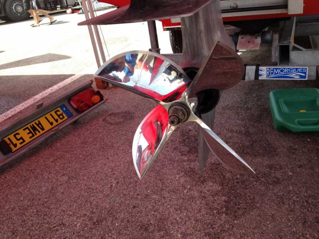

Ohhh, c'est pas une hélice ça...c'est un coupe orin! ::e- ::e- ::e-
Impressionnant le hachoir! ::b-

criscat écrit: Pour ceux qui navigues avec des XS exemple d'hélice utilisée en course avec des lifts
[/quote
On dirait un couteau de hachoir à viande ::b- :rB:+)
Ce type d'hélice est-il polyvalent ou uniquement destiné comme je le pense à la course ?

Ce ne sont pas des hélices polyvalentes et en plus vu leur prix, tu ne la laisses pas en place et tu la ranges bien dans une valise avec la mousse qui va bien .
Le fabricant le plus réputé Rolla, si t'as pas une Rolla avant tes 50 ans etc ....... ::e-
Désolé Guismo, mes hélices de surfaces sont pour mon 50 yamaha
