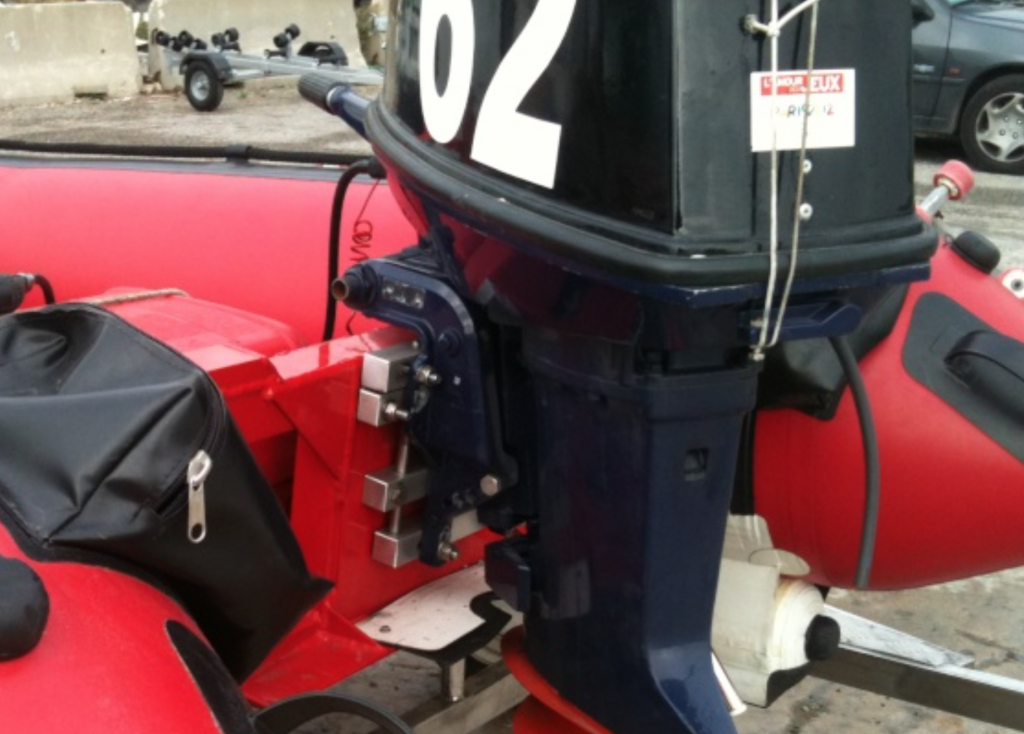

Jack plate 05 Déc 2016 19:22 #611084

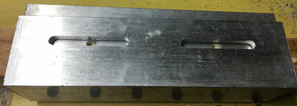

Salut,
J'ai commencé la fabrication de ma jack plate. J'ai finalement trouvé de la cornière de 100x100 alu en 10mm d'épaisseur dans une boite de construction métallique.
Le déport sera de 12.5 cm proche des 5 pouces des copains de l'autre berge. ::d-
Le poids additionnel sera autour de 8 kg
J'ai usiné les trous oblongs à la défonceuse avec une fraise carbure...par très petite passe de 2/10.. ::q}+
Il me reste le perçage des trous de chaque coté pour le montage sur le tableau arrière et pour celui du moteur et il me faut les boulons..
En observant ceux que j'ai actuellement, je vois que c'est un pas plus petit.
J'ai cherché sur internet mais je n'ai pas trouvé...donc au cas où vous aviez quelques tuyaux...je les prends :^-f}
Déjà ..merci ! ::r- ::r- ::r-
Jack plate 06 Déc 2016 11:01 #611111
Tu n'indiques pas le diamètre des boulons que tu as, mais à la louche, comparé à ta cornière alu, je dirais que c'est du 10mm.
A première vue, c'est beaucoup trop maigre, et ça risque de péter rapidement.
Sur mon lift CMC manuel ça fait 16.5 en fond de filet, ce qui doit faire un bon 19 extérieur.
Sachant que la résistance est proportionnelle au carré du diamètre ...
Il est clair que la puissance admissible est très différente, mais dans ton cas je mettrais du 14mm en bon acier.
Jack plate 06 Déc 2016 19:14 #611121
Salut,
Le diamètre est en 12mm. Le moteur pèse 121 kg.
D'après ce que j'ai eu comme infos , il faut choisir les boulons en classe 10.9 qui offrent une résistance supérieure au cisaillement .
Par contre du coté anti-corrosion, est-ce que je dois me tourner exclusivement vers l'inox et éviter l'acier zingué ?
Jack plate 06 Déc 2016 20:50 #611124
Impérativement boulons inox 10.9 + écrous bronze.
Risque de grippage avec des écrous inox.

Jack plate 06 Déc 2016 23:08 #611136
Si tu montes un lift manuel dans le seul but de trouver le réglage optimal, tu peux utiliser n'importe quel acier, inox, zingué ou noir haute résistance, que tu remplaceras une fois le réglage trouvé.

Jack plate 07 Déc 2016 08:46 #611147
Pour s'assurer d'une résistance à la traction et à la limite élastique d'une vis (8.8, 10.9 ou 12.9) mieux vaut éviter l'inox.
En revanche, en milieu marin, les vis acier avec revêtement Dacromet sont a privilégier .
(C'est ce qu'utilisent la plupart des fabricants de moteurs marins)
Une bonne explication trouvée sur le net
www.volvis.fr/pdf/DocTechnique.PDF
Tout marchand de vis professionnel saura vous fournir ces vis avec ce revêtement (exemple: Fabory, je pense que Würth le fait aussi). Attention, c'est toujours sur commande, prévoir un délai de 1 à 2 semaines. ::r-
