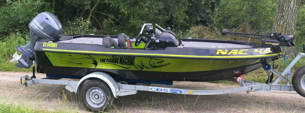

Le kiki, tu as quoi comme ensemble ?
Jack plate 04 Sep 2016 10:33 #606342
buzz56-29 écrit: Le kiki, tu as quoi comme ensemble ?
Bahh, ça se rapproche de la fameuse barcasse de pêche poussive.. ::q}-
Mon bateau est un modeste petit bass boat de 4.6 m par 2m (fabrication française )avec un Yam F70.
C'est sûr on est loin du bateau taillé pour la vitesse.
Néanmoins, mon dada du moment est d'essayer d'optimiser ma vitesse de pointe pour essayer d'atteindre mes 60 km/h promis.
Je cherche déjà du coté de l'hélice et j'attends une Powertech inox dans les jours qui viennent .
Pour la jack plate, j'ai un ami qui peut m'en fabriquer une en alu de 10mm. Il a une plieuse et une découpeuse plasma. Alors voilà , pourquoi ne pas tenter..
Pour le tableau, j'en ai discuté avec le constructeur et il pense que 15 cm ça passera sans problème surtout pour mon moteur qui fait 125 kg en ordre de marche.
Je pense essayer quelque chose dans ce style dans un souci de minimiser le poids additionnel: www.cmcmarineproducts.com/userfiles/imag...l-Jack-Plate-500.jpg
Fabrication courant octobre..
Jack plate 04 Sep 2016 11:09 #606344
Chouette bateau, moteur excellent j'ai le même !
Tu nous post des photos des modifications que tu y feras!
