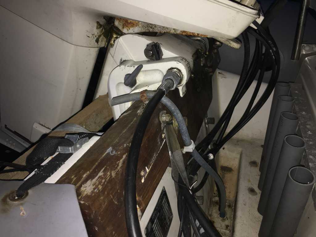

Par contre j'ai une partie bois sur le tableau arrière qui a priori a du être ajouté (à confirmer) du coup il est possible que ce soit un arbre long.

Le tableau arrière :

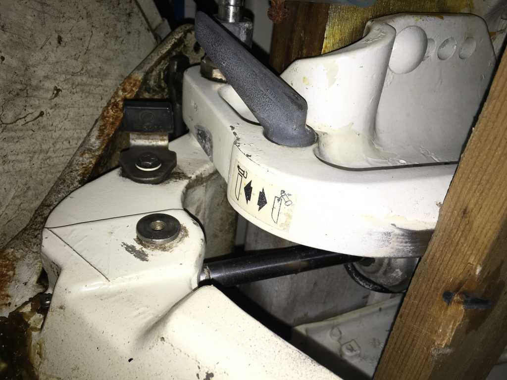

Il y un vérin sur l'arrière, ça sert à quoi ? :

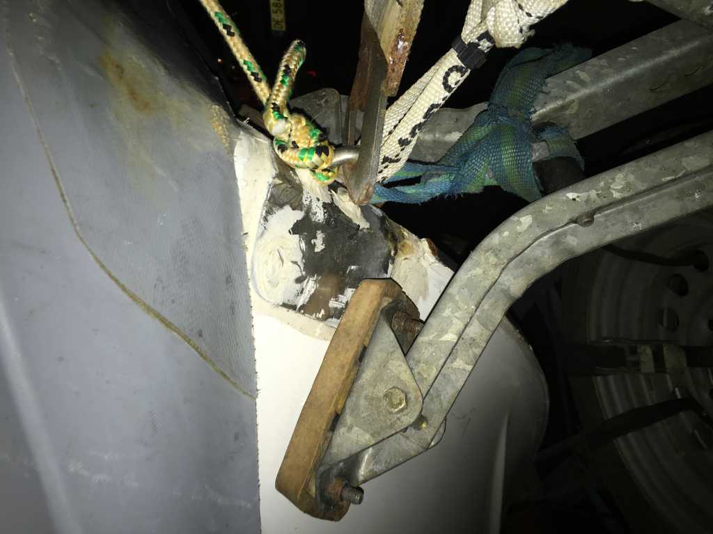

Devant il y a une plaque avec un anneau ou le mouillage s'attache (pas terrible) :

Je n'ai jamais possédé de Johnson Evinrude avec un système de relevage de ce type...
Mais sur la photo ou tu montres le tableau arrière, on peut voir une petite manette grise fixée sur le moteur, située près du cable de direction. Il me semble que cette manette doit commander l'aide au relevage manuel du moteur...uniquement quand ce dernier est arrété, quand tu arrives sur une plage ou quand il est sur la remorque.
Cela pourrait etre confirmé par la présence du vérin hydraulique présenté sur ta deuxième photo... :rB:+)
Ainsi, cet ensemble ne serait qu'une assistance au relevage manuel du moteur...pas à grand chose à voir avec un trim électrique/hydraulique qui permet de modifier l'inclinaison du moteur et donc l'assiette du bateau, ainsi que le relevage complet.

Le point de fixation de la sangle à l'avant du Zodiac n'est pas très belle, effectivement. A àméliorer, c'est vrai.

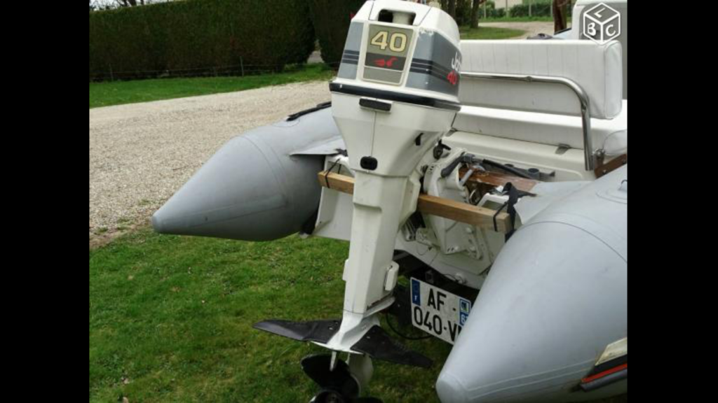

Il est clair sur les premières photos - aujourd'hui 13.58, photo du haut - que ce moteur est un arbre LONG, c'est pour ça que quelqu'un a fait ce bricolage infame destiné à le faire tenir sur un tableau court, alors que les vis ou serrages de presses du haut tombent dans le vide entre les 2 bouts de bois !
Le vérin, c'est un vérin pneumatique d'assistance au relevage, marche-t-il ?
As-tu essayé ce bateau ??? J'en doute, moi je ne serais même pas monté dessus - et j'espère que ce n'est pas un pro qui te l'a vendu.
A ta place, je virerais cette Merdre et j'achèterais un bracket en alu - réglable ou non - permettant de monter le moteur long sur ce tableau court. Ca t'évitera de perdre le moteur en mer quand le bois va lâcher.

JC a raison, c'est incontestablement un arbre long et je serais d'accord avec lui sur le principe de poser une chaise fixe. C'est de loin le système le plus propre. Le problème est que cette pièce va déporter le moteur et accentuer les efforts sur le tableau tant sur le plan vertical que longitudinal.

Pour le vérin, je l'ai fait fonctionner et en effet avec le levier gris sur le côté cela me permet d'avoir une assistance sur le levage, ce qui n'est pas négligeable car c'est un gros morceau.
Je confirme c'est un arbre long, l'adaptation du tableau est pas terrible mais ça tient, ce serait bien soit d'adapter un nouveau moteur en arbre court ou de mettre une plaque en inox.

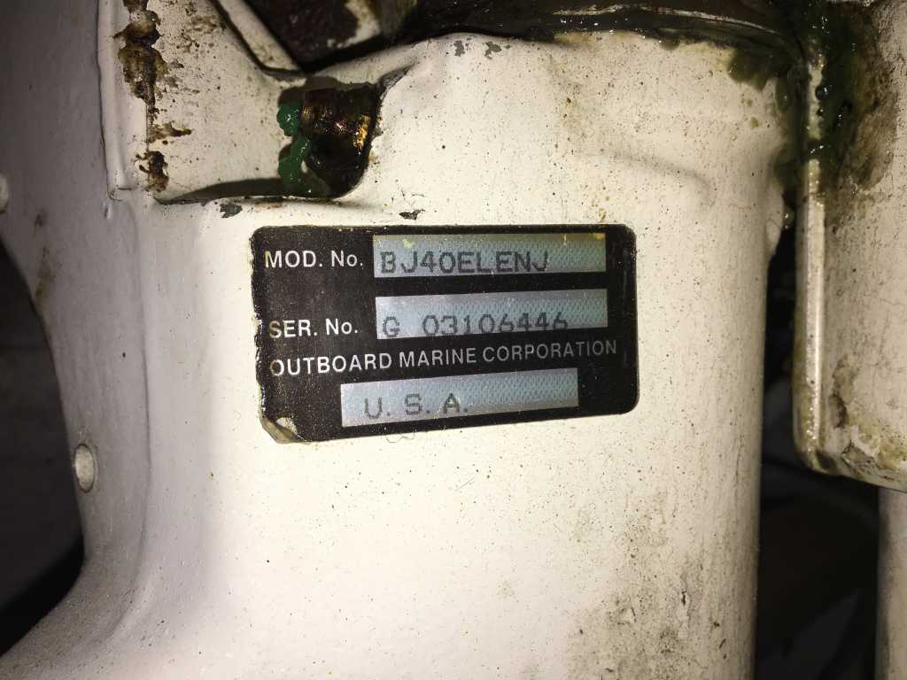

Est ce quelqu'un peut me donner le poids du moteur, j'ai fait une photo :
