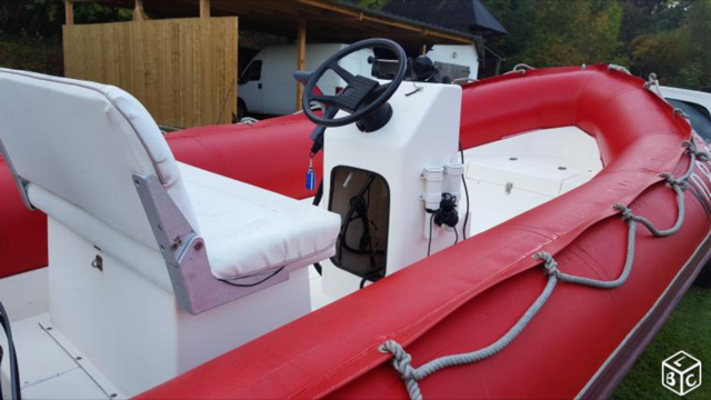

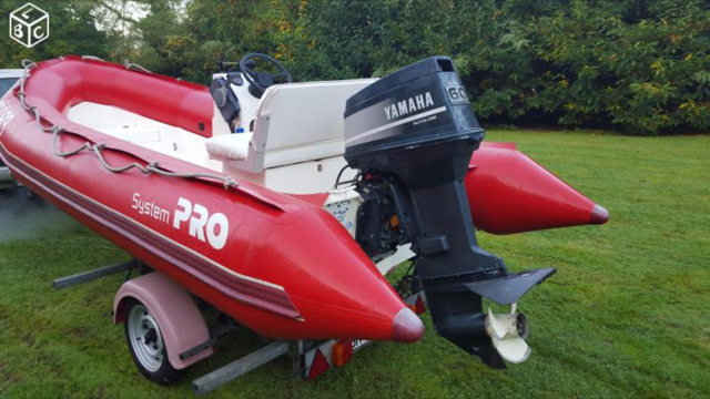

ZODIAC 420 OU 470 ???? 08 Mar 2017 17:31 #616214
J'ai trouvé ça (voir photos)
Qu'en pensez vous ?
ZODIAC 420 OU 470 ???? 08 Mar 2017 17:43 #616216
Il faut nous en dire un peu plus. Quelle année? quelle longueur? Quel historique (entretien...)?
Sur la photo, il a l'air propre. Sans doute mal équilibré, tout le poids est à l'arrière.
La banquette comme poste de pilotage n'est pas ma configuration préférée, mais on ne peut pas tout avoir...
ZODIAC 420 OU 470 ???? 08 Mar 2017 17:45 #616217

ZODIAC 420 OU 470 ???? 08 Mar 2017 17:50 #616218
  • Messages : 6452
  • Remerciements reçus 1080
Salut Stephane,

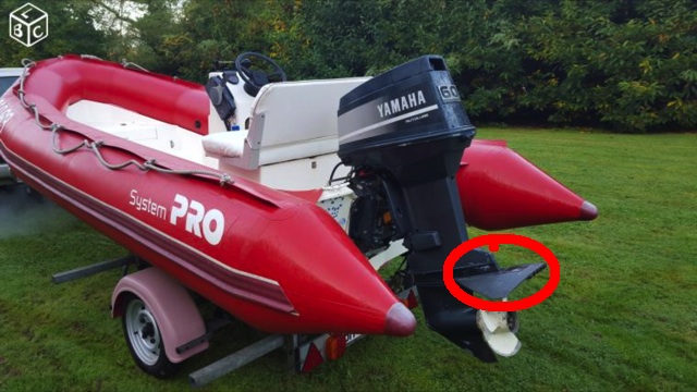

Avec un 60 Cv Yamaha 2T carbus, le 470 est très performant, mais je vois des hydrofoils montés sur la plaque anti-ventilation, ce qui semble signifier que le bateau a tendance à naviguer le nez en l'air à faible vitesse et à traîner son cul au déjaugeage. Sinon, quel intérêt ?
Les utilisateur(s) suivant ont remercié: Stéphane76750
ZODIAC 420 OU 470 ???? 08 Mar 2017 18:01 #616219
Merci pour les réponses rapides.
J'ai eu quelques infos :
C'est 470 pro System de 1992, moteur idem avec trim électrique
Il s'agit d'une 3 sème main avec un historique complet.
La vendeur le possède depuis 3 ans et n'a pas le temps de s'en servir , d'ou l'origine de la vente.
Les boudins tiennent bien la pression, pas de rustine.
Le moteur est en cours de révision chez un pro, la pompe à eau a été changé il y'a deux ans, c'est un 60CV 2 temps.
Les roues de la remorque ainsi que le treuil ont un an.
Gps sondeur Garmin
Pour un prix négocié à 3200€

C'est quoi des hydrofoils ?

Pour Stéphane 76750: j'ai eu exactement le meme bateau que toi dans les années 90. Bon bateau, performant, pas cher, très facile à transporter et à mettre à l'eau seul. Il sera performant avec un 60 Yamaha 2t 3 cylindres: environ 55 Km/h à fond avec le trim.
Sur les photos cet ensemble me parait en très bon état....mais à voir de près évidemment ! Je trouve le prix correct par rapport à l'état et au millésime...
Ce bateau a un défaut: il est d'origine mal équilibré: la banquette 2 places recouvre peut etre un réservoir d'essence fixe d'environ 70 litres, j'avais cette configuration sur mon System Pro 470...le bateau cabrait exagérément à l'accélération, car trop de poids à l'arrière...d'ou la présence des hydrofoils sur l'embase du Yamaha. Avec les hydrofoils, ce défaut est en grande partie corrigé !. ::K+)

Stéphane76750 écrit: C'est quoi des hydrofoils ?
C'est ça :
Effectivement il semble très propre , les boudins ne sont certainement pas d'origine mais tu t'en tapes . Par contre je verrais bien des flaps à la place des hydrofoils , sur ce genre de bateau le résultat est spectaculaire .

J'ai déjà eu l'occasion d'en parler souvent , je ne suis pas un fan des flaps pour un " petit bateau" propulsé par une faible puissançe car ils bouffent bcp d'énergie .
Par contre sur ces modèles il me semble que les foils sont bcp plus opérationnels ne serait ce que parce que l'on peut en faire varier l'incidence en actionnant le trim ::K+)
Il me semble même que çertains d'entre nous en ont monté ( des foils) sur des bateaux plus grands et propulsés par 2 fois 150 CV et qu'ils en etaient trés satisfait :Tm:+)
ZODIAC 420 OU 470 ???? 08 Mar 2017 21:28 #616235
meltem 74 écrit: J'ai déjà eu l'occasion d'en parler souvent , je ne suis pas un fan des flaps pour un " petit bateau" propulsé par une faible puissançe car ils bouffent bcp d'énergie .
Si c'est des flaps pour prolonger la coque .. tout est bénéfice .....
E n revanche si c'est pour corriger des problemes d’assiette .. c'est autres choses ..
sur de plus grosses unités .. des foils.. si il sont necessaire c'est que le boat n'est pas tres top au niveau carene ...
Je dis ça .. je dis rien...

ZODIAC 420 OU 470 ???? 08 Mar 2017 21:33 #616238
Salut Ulysse,
Tu sais bien que je ne suis pas un spécialiste de vitesse :^-C}
Mais on ne peut pas en dire autant d'Olivier 33 qui , il me semble à fait pas mal de compete ( et en fait peut être encore)
Pourtant je crois bien qu'il avait des foils sur ses moteurs et qu'il m'avait conseillé d'en mettre aussi sur mon 73 qui naviguait un peu " sur le Kul" :rB:+) :rB:+)

Pour ma part, sue ce bateau précis, System Pro 470, plutot que des flaps ou hydrofoils, j'avais préféré
faire réaliser et fixer sur le tableau arrière un bloc en alu taillé en biseau sur lequel était boulonné le moteur.
Cela me permettait de gagner en trim négatif et ainsi de limiter le cabrage...parce que je trouve moche un hydrofoils...
Pour le System Pro 470 rouge en photos de Stéphane 76750, je trouve les boudins en PVC d'une couleur très vive et sont-ils d'origine ? Si ils ont été remplacés "récemment" c'est carrément un plus !
Aningoul, entre un System Pro 420 et un 470, en dehors des dimensions en sup qui donnent plus d'habitabilité, tenue de mer etc...il me semble que le 470 offre un coffre supplémentaire. Sur le mien, il y avait un siège qui faisait partie de la console.
Pour info, c'"était l'une des annexes d'un yacht, que j'ai croisé plusieurs années plus tard au large d'Olbia...il avait un hélico sur le pont arrière ! ::K+)

Pour ma part, j'ai navigué pendant plus de 10 ans avec des hydrofoils sur mon Selva 460 et 50cv 2T et leur efficacité est remarquable sur ce genre de bateau, j'entends avec le trim électrique. Le trim devient très réactif, le déjaugeage rapide, le réglage du bateau grandement facilité. Pour les nombreuses heures de ski et wake bord, c'était parfait.
Des flaps sur ces petites unités, faudra voir si ça vaut le coup après quelques heures de nav ?? Mais l'efficacité des hydrofoils sur ce genre de bateau est, je pense, grandement suffisante.
Voilà mon retour d'expèrience en toute humilité.
