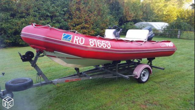

J'ai trouvé ça (voir photos)
Qu'en pensez vous ?
ZODIAC 420 OU 470 ???? 08 Mar 2017 17:43 #616216
Il faut nous en dire un peu plus. Quelle année? quelle longueur? Quel historique (entretien...)?
Sur la photo, il a l'air propre. Sans doute mal équilibré, tout le poids est à l'arrière.
La banquette comme poste de pilotage n'est pas ma configuration préférée, mais on ne peut pas tout avoir...

ZODIAC 420 OU 470 ???? 08 Mar 2017 18:01 #616219
Merci pour les réponses rapides.
J'ai eu quelques infos :
C'est 470 pro System de 1992, moteur idem avec trim électrique
Il s'agit d'une 3 sème main avec un historique complet.
La vendeur le possède depuis 3 ans et n'a pas le temps de s'en servir , d'ou l'origine de la vente.
Les boudins tiennent bien la pression, pas de rustine.
Le moteur est en cours de révision chez un pro, la pompe à eau a été changé il y'a deux ans, c'est un 60CV 2 temps.
Les roues de la remorque ainsi que le treuil ont un an.
Gps sondeur Garmin
Pour un prix négocié à 3200€

Pour Stéphane 76750: j'ai eu exactement le meme bateau que toi dans les années 90. Bon bateau, performant, pas cher, très facile à transporter et à mettre à l'eau seul. Il sera performant avec un 60 Yamaha 2t 3 cylindres: environ 55 Km/h à fond avec le trim.
Sur les photos cet ensemble me parait en très bon état....mais à voir de près évidemment ! Je trouve le prix correct par rapport à l'état et au millésime...
Ce bateau a un défaut: il est d'origine mal équilibré: la banquette 2 places recouvre peut etre un réservoir d'essence fixe d'environ 70 litres, j'avais cette configuration sur mon System Pro 470...le bateau cabrait exagérément à l'accélération, car trop de poids à l'arrière...d'ou la présence des hydrofoils sur l'embase du Yamaha. Avec les hydrofoils, ce défaut est en grande partie corrigé !. ::K+)

Effectivement il semble très propre , les boudins ne sont certainement pas d'origine mais tu t'en tapes . Par contre je verrais bien des flaps à la place des hydrofoils , sur ce genre de bateau le résultat est spectaculaire .

1°): ce navire semble très "propre"; un 60 Yam 2 tps est un excellent moteur; mise à l'eau ? À bientôt 80 berges (
je mets à l'eau et remonte, seul, plus gros que cela
Commence par cela,histoire de te faire la main: tu verras ensuite ce que tu préfères et ce qui ne va pas!
contrairement à ce qui est écrit plus haut, plus gros n'est pas forcément un bon critère de choix! un 420 en TRÈS bon état vaut mieux qu'un 470 "couci couçà...."
et.... bienvenue ici de la part du (hélas!)vétérantissime du site!

Pour le System Pro 470 rouge en photos de Stéphane 76750, je trouve les boudins en PVC d'une couleur très vive et sont-ils d'origine ? Si ils ont été remplacés "récemment" c'est carrément un plus !

Merci je chequerai vos réponses demain sur un ordi (la je suis sur un tel)
Mais à première vue selon vos réponses ce zodiac serait pas si mal.
