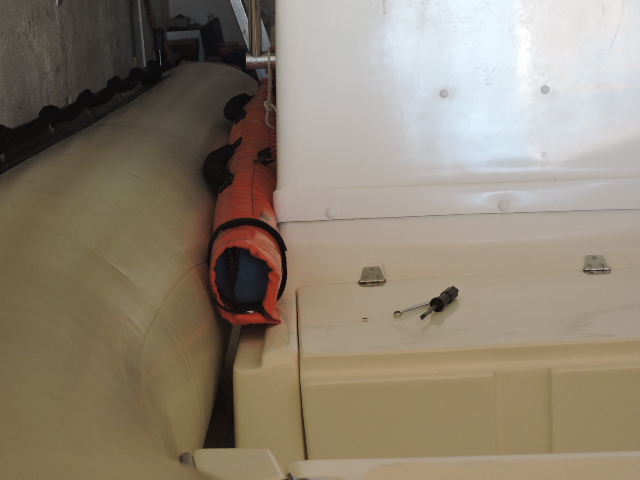

Une des solutions les moins emm.....bêtantes est d'opter pour la bouée "silzig" : pliée, elle occupe la place d'une "couronne" ou "fer à cheval", par contre, coincée en long entre la console et le flotteur, presque, on l'oublie.
La voici "pliée" en fer à cheval, mais en ouvrant le mousqueton, elle prend la forme rectiligne qui permet de la poser en long
www.accastillage-diffusion.com/catalog/Bouee-Silzig,9937.html

Bon! Gaelle, je viens de te prendre ces deux photos de ma Silzig sur mon 5 mètres: placée là, elle ne gêne vraiment pas
Si cela peut te servir....ou à d'autres....
Car le gilet en permanence, ça va être des cris et des récriminations, notamment par très beau temps bien chaud!
