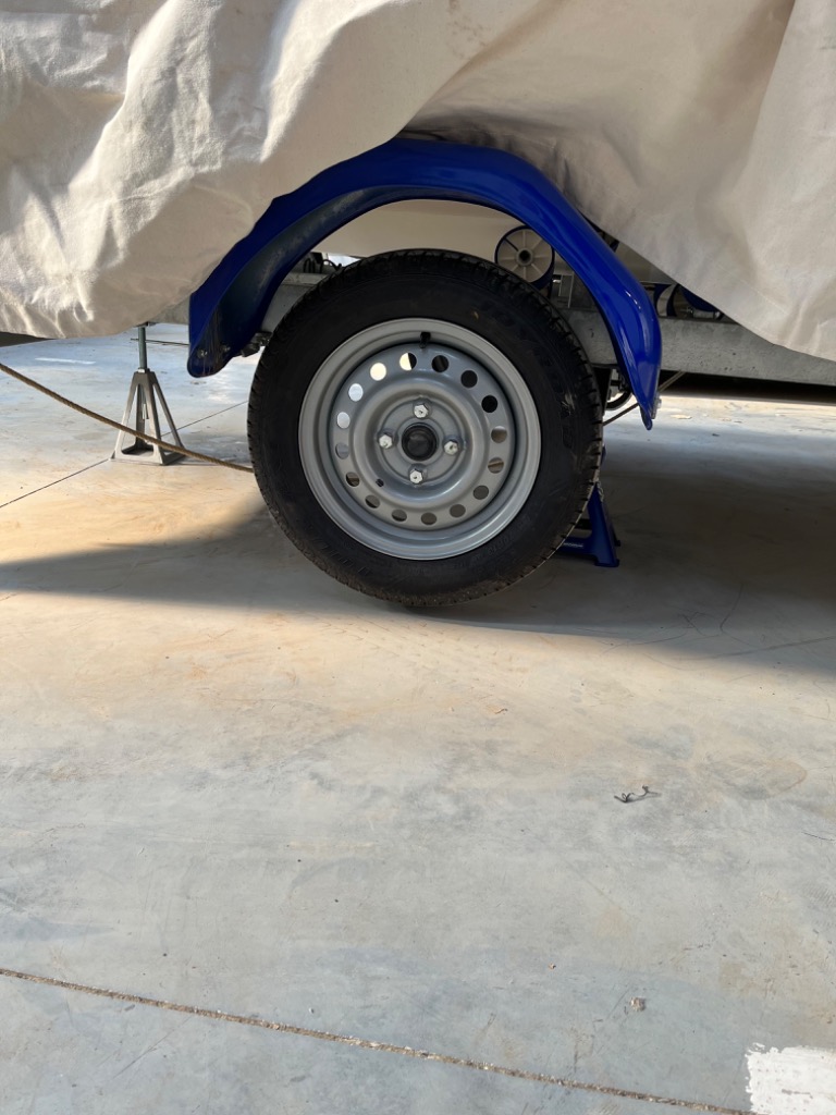

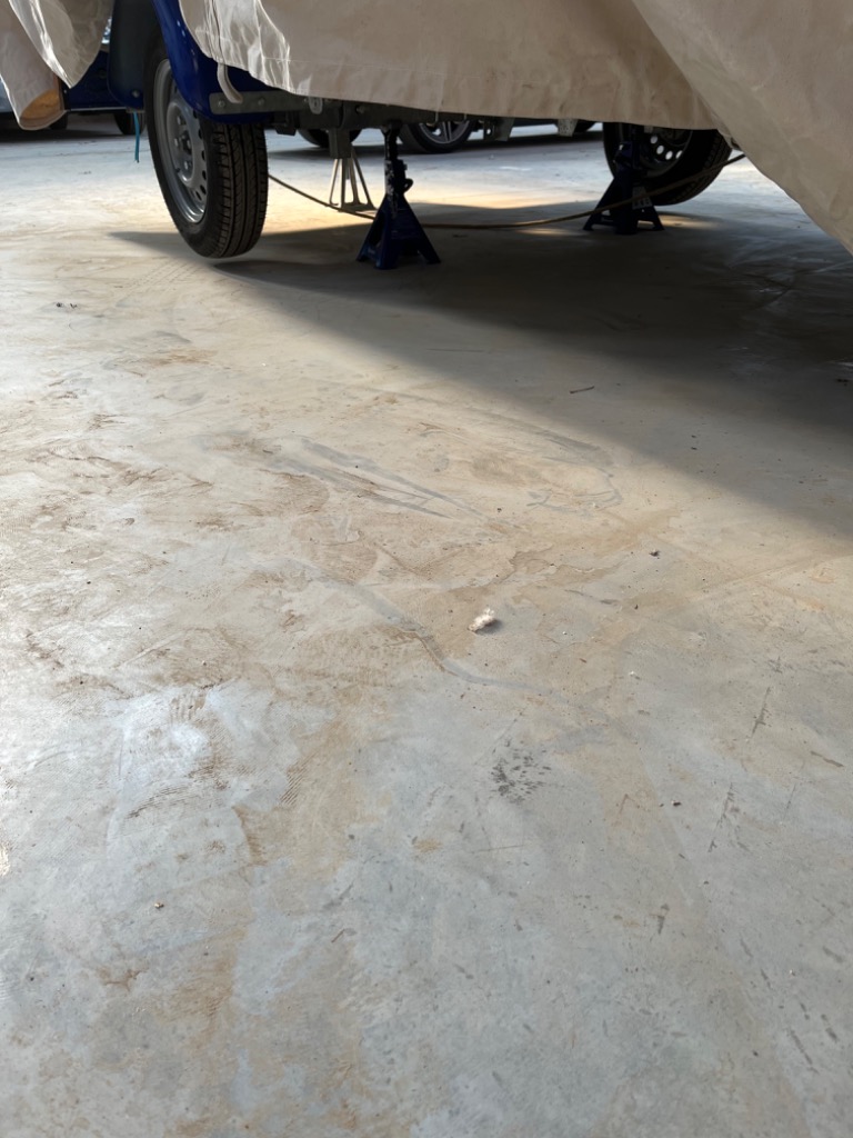

J’ai posé mon ensemble sur chandelles aujourd’hui.
il y avait 2 traverses, j’ai reposé sur celle qui était la plus accessible.
je vous joins des photos, merci
pour vos commentaires, je peux encore changer les réglages avant la morne saison.

C est pas pour être pénible mais pourquoi n as tu pas utilisé le longeron qui soutien l axe du train roulant  c est lui qui supporte le poids de la remorque.
Maintenant  comme tu l a fait tu as juste allégé le poids sur les pneus et c'est très bien
Perso je trouve cela inutile car depuis 18 ans mes pneus supportent la charge sans générer aucune deformation, je m assure juste que la pression est correcte pour éviter que les flancs du pneu s écrasent et que les pneus forment un plat.
Mais il est vrai que j ai de la marge pour un ensemble qui pèsent 550 kg, ma remorque est prevue pour 650 kg et le train de pneu 750 kg.
pas vraiment sous contrainte donc.

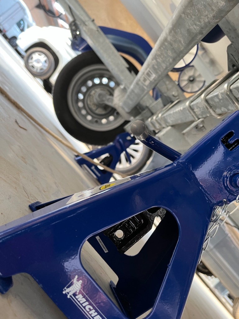

Orphéus: ces chandelles sur ta photo me plaisent! chacune a-t-elle sa manivelle de mise à niveau?  et sert-ce juste de réglage , pas d'<<effet cric >>, tt de mm ? et où en trouve-t-on ? merci! (et mes excuses pour le petit <hors sujet ci-dessus>

Les manettes servent à débloquer la crémaillère, elles ne servent pas de cric
une p’tit il vidéo
je les ai vues ce midi en grosse promo chez nortoto 31€ la paire, 2 tonnes

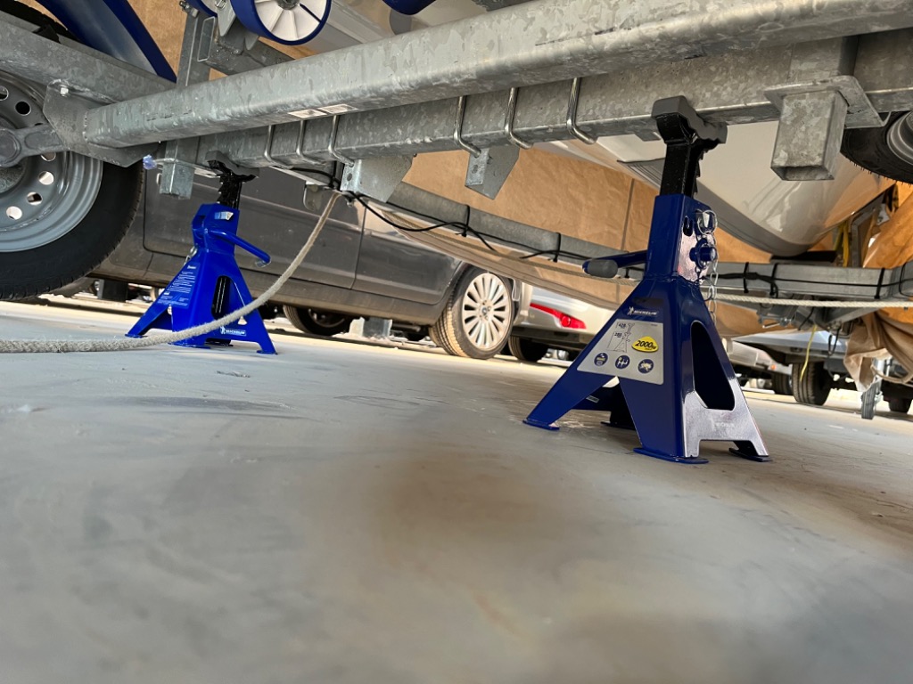

j’ai repositionné les chandelles sous l’essieu.
c’est nettement mieux, plus besoin de la 3eme chandelle sous la traverse arrière : la remorque est sur son centre de gravité, aucun basculement, roue jockey rentrée au plus bas possible.

"roue jockey rentrée au plus bas possible"      l'eau doit pouvoir s'évacuer donc ruisseler vers les vides-vites ouverts.

Meltem, Ya Hmaarr! J'ai deux autres types de chandelles dont l'un est réglable ch par ch au millimètre près !  Mais en général, je place un tréteau made in maison sous la traverse arrière qui donc repose toute, et deux chandelles sous les obliques avant!

Pour moi le plus important dans le stockage d’un SR c’est, comme le dit Meltem , d’évacuer et d’assécher au maximum l’ensemble… et donc de lui donner une pente maximum vers l’ARRIERE. Bouchon de nable ouvert ainsi que les vide-vites … croire que son bateau est au sec car il est à couvert est une erreur de débutant. La condensation et l’humidité résiduelle feront leurs œuvres moisissures mauvaises odeurs corrosion.
