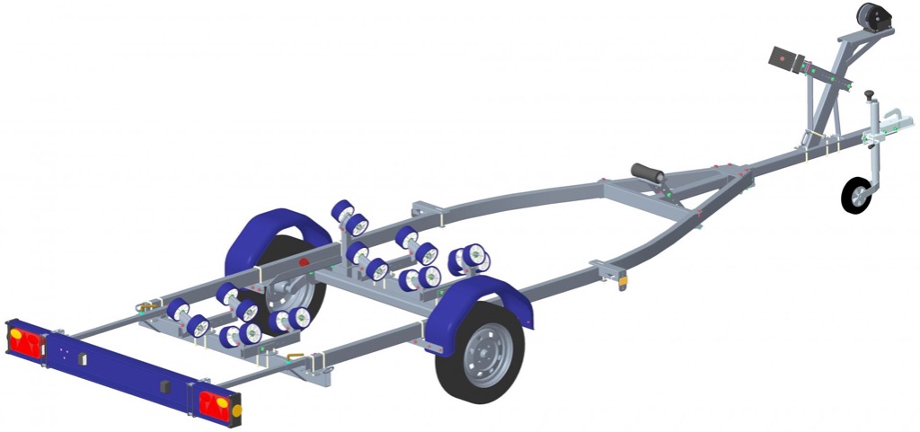

Je mets une image du fabricant de la remorque
Je n’ai pas beaucoup de traverses, l’idée serait donc de mettre 2 chandelles sous l’essieu, 1 sous la mini traverse avant sous le rouleau, et j’ajouterai 1 sous la traverse arrière car elle se vendent en lot de 2 ou 4.
Est-ce une bonne solution?
En faisant cela je commence à comprendre que le châssis va se tortiller, il faut à mon avis commencer sous l’essieu et finir par l’avant et l’arrière afin de réduire la flèche : j’ai bon?

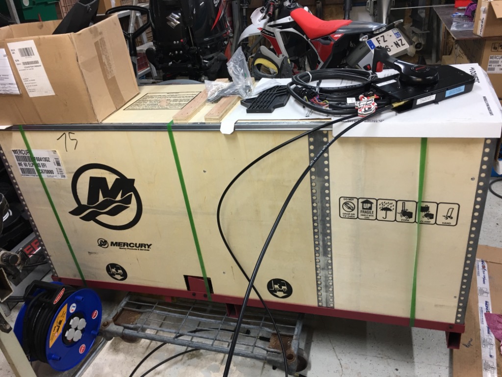

J’ai retrouvé la photo du moteur qui est arrivé, la voici

Les 2 chandelles sous l’essieu servent à soulager d'au moins 40% le poids sur les suspensions donc les pneus, mais je les laisse en contact avec le sol.
Les 2 autres servent à caler la remorque, car vu qu'elle est plus haute, elle va avoir tendance à basculer ou pivoter latéralement plus facilement, d'où les cales de camping car.
Oui, tu commences par l'essieu, puis l'arrière en jouant avec la roue jockey et finis par l'avant.
Quand à la déformation du châssis sur nos remorques, tu imagines bien que les 20 kgs que doit supporter la chandelles arrière sont ridicules par rapport aux efforts de flexion que supportent les longerons lorsque tu sors ton bateau de l'eau ... Celle de l'avant prend au mieux la charge de la roue jockey donc cela ne change rien pour le châssis.

Voici ma suggestion: quatre chandelles chez bricon'importe quoi placées ainsi
et débarrasse toi de cette plaque de feux que l'on ne sait jamais où foutre et fais en une en deux pièces
La mienne est mue une fois par an pour graissage

Merci pour ces retours, merci Anningoul pour la synthèse.
Les pneus 155/70/13 sont rangés pour les véhicules de tourisme, leurs indices de charge sont souvent autour de 73-75. Passer en C comme camionnette c’est avoir une dimension de 155R13, mais où est passée la hauteur de flanc? Ce serait une hauteur de flanc de 80, et effectivement avec une charge supérieure autour de 88.
Sur le site Hankook selon que l’on clique sur tourisme ou sur utilitaire les résultats proposés sont différents, ceux d’Anningoul sont des VANTRA LT dont je devine le marquage, catégorie utilitaire en 155R13 et charge de 88.
Anningoul, tu ne placerais pas du tout de chandelles sous l’essieu ?
