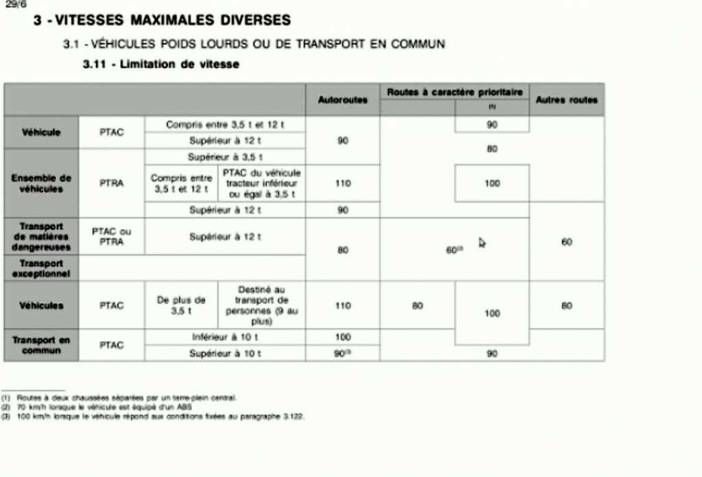

andygu 33 écrit: Pat je suis têtu moi aussi mais ce texte ne concerne pas nos véhicules avec permis B ou EB puisque l'exception est uniquement pour des véhicules avec un PTAC supérieur à 3,5T......
Article R413-8-1
Toutefois, la vitesse des véhicules visés à l'article R. 413-8 qui sont destinés au transport de personnes et dont le poids total autorisé en charge est supérieur à 3, 5 tonnes et inférieur ou égal à 12 tonnes est limitée à :
1° 110 km / h sur les autoroutes ;
2° 100 km / h sur les routes à deux chaussées séparées par un terre-plein central lorsqu'elles sont à caractère prioritaire et signalées comme telles ;
3° 80 km / h sur les autres routes.

si tu prends le ptac du tracteur plus le ptac de la remorque ...
tu es au dessus des 3t5 ...
pour exemple : le convoi de Meltem ... ::K+)
c' est là que les rédacteurs des textes ont peut être fait une boulette ...
ils aurait du être plus précis ...surtout entre le ptra et le ptac
mais comme ils le sont dans les textes précédents ... celà devait suffire pour eux
((dans la pièce jointe , c' est plus clair))
on a donc des ensembles de véhicules dont la somme des patc est bien supérieur à 3t5
et pas en transport de marchandises ...
on est donc dans les clous ...
110 sur autoroute ...
je vais la faire autrement et sans interprétation :
ci dessous
un tableau qui traîne dans toutes les boites à gants des fourgonnettes des bleus ...
et je le trouve pas trop mal fait ....
bonne soirée

le R311-1
www.legifrance.gouv.fr/affichCodeArticle...LEGITEXT000006074228

on est ni poids lourd ni transport en commun mais voiture particulière ...
mais si c'est LA bible, alors ...
Permis B ou EB à partir du 19/01/2013 26 Oct 2012 21:46 #508577
bepey22 écrit: on est ni poids lourd ni transport en commun mais voiture particulière ...
justement
on forme un ensemble de véhicules dont le tracteur à un ptac inférieur à 3t5
et dont le ptra est celui du tracteur ...
CQFD
pour les autres véhicules ce sont d" autres permis (( C , D ou super-lourd ))
et d' autres régles
à tantôt
::w- ::w- ::w-
Jar Jar Pat : le Lormand.

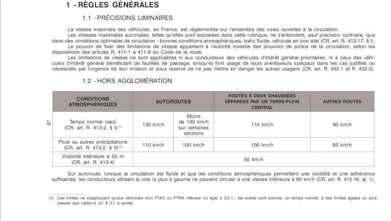

En même temps, 90 ou 110, en soit on s'en fou. Tous les radars automatiques sont réglés sur les limitations de vitesse des véhicules "classiques". Alors, faudrait tomber sur un contrôle "jumelle", dont les hommes en bleu s'intéressent à un ensemble roulant à 110km/h....Sachant qu'une fois appliquée la petite réduction, On se retrouve avec un excès de 10 km/h à peu près, excès pour lequel les cruchos n'arrêtent pas, ils laissent les petits excès aux radars auto. Voilà, donc a chacun de choisir la vitesse à laquelle il se sent en sécurité. Rouler à 90-95, c'est rouler à la même vitesse que les poids lourds : de très loin la pire chose à faire.

le tableau de PAT fait référence a la version abrogée lE 2 AOUT 2008
Créé par Décret n°2006-1812 du 23 décembre 2006 - art. 2 JORF 31 décembre 2006
Toutefois, la vitesse des véhicules visés à l'article R. 413-8 qui sont destinés au transport de personnes et dont le poids total autorisé en charge est supérieur à 3,5 tonnes et inférieur ou égal à 12 tonnes, ou des ensembles de véhicules visés au même article dont le poids total autorisé en charge du véhicule tracteur est inférieur ou égal à 3,5 tonnes et le poids total roulant autorisé supérieur à 3,5 tonnes et inférieur ou égal à 12 tonnes, est limitée à :
1° 110 km/h sur les autoroutes ;
2° 100 km/h sur les routes à deux chaussées séparées par un terre-plein central lorsqu'elles sont à caractère prioritaire et signalées comme telles ;
3° 80 km/h sur les autres routes"

pat, as tu la bible complète, parce que la rubrique que tu montres est pour poids lourd et transport en commun, nous c'est voiture particulière et ensuite sous rubrique éventuelle "ensemble de véhicules"
le PTAC d'une "voiture" ne peut être supérieur à 3T5, ça fait partie des critères (type véhicules M1), après c'est effectivement un bus ou un camion ...

en fait tu as la réponse dans ta question
rubrique
ensemble de véhicules et
tracteur inférieur à 3t5 ..
ce n' est donc pas du PL ni du transport en commun
donc pour moi c' est :
du VL véhicules légers ou l 'on trouve
les VP voiture particulière ( transport de personnes)
ou les VU véhicule utilitaire ( transport de marchandises )
y a aussi les minibus ( 8 à 30 personnes )..mais c' est hors sujet , ce n' est plus le même permis .
le titre du tableau effectivement n' est pas bon ...
par rapport à ce qu 'il y a dans le tableau.
et je n' ai pas la bible complète n' étant pas un bleu ...
