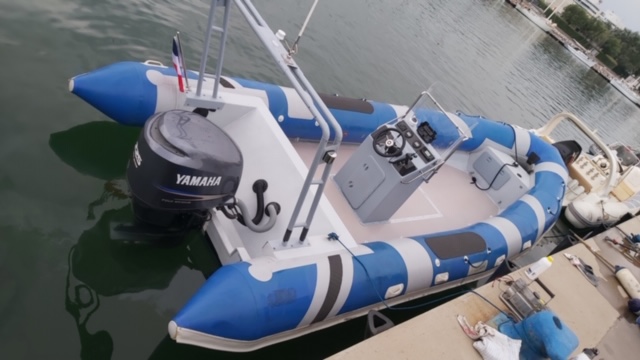

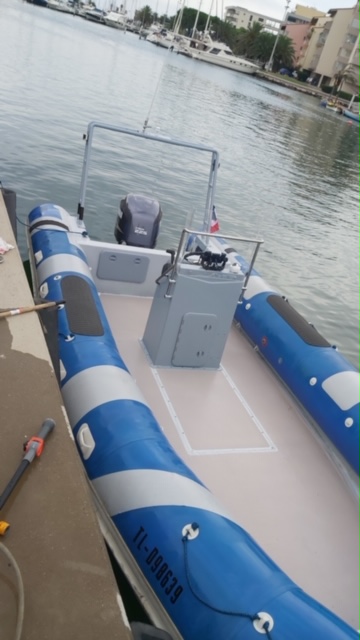

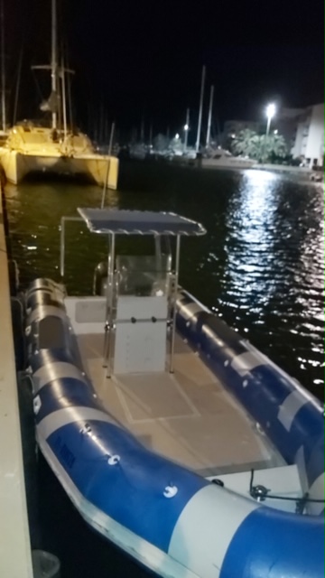

pour ceux qui se sont intéressés à cette panne ...voici quelques photo du bateau qui est presque fini.
Il manque le leaning post, une delphiniére , etc ....
il est à la loc à Canet ::r-
Je le trouve magnifique ::K+) ...Ca valait le coup de chercher un peu ....
