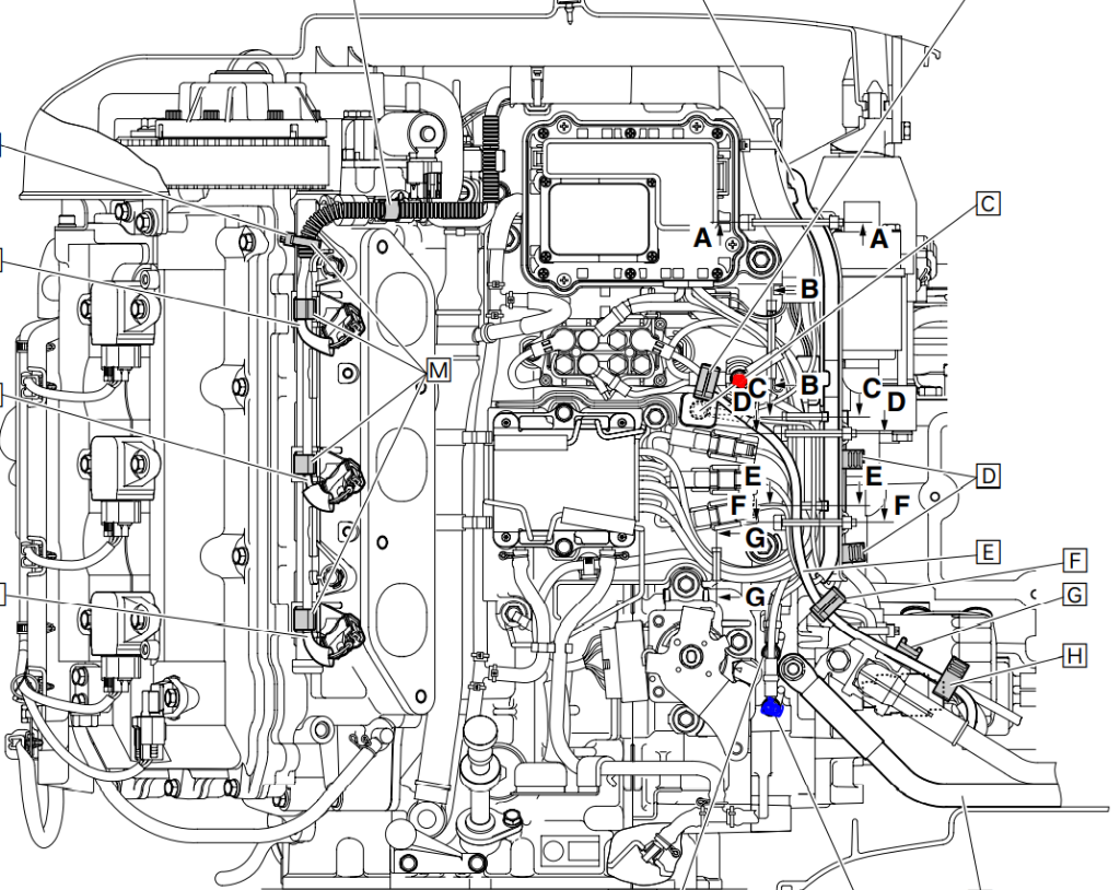

....et là......en démontant les câbles de masse pour déposer le cache plastique et voir si derrière l'on n'aurait pas oublié de connecter quelque chose...
On constate une farine blanchâtre sur les cosses rondes ainsi que sur la vis et le pas de vis dans le bloc.
Sorte de sel d'alu, ou de sel.....
Bref .....sans conviction, un petit brossage s'impose......histoire de faire propre ....et l'on s'est dit que ce serait un bonne idée de regrouper les fils de masse...histoire de limiter les problèmes de connectiques possible....
nous regroupons donc la masse "bleu" sur le point de concentration de masses "rouge" ....... sans aucune conviction....on continue à vérifier tous les fils...
et la mort dans l'âme....on remonte en se disant qu'il va falloir trouver un calculo..."pas courant le F225B...."

j'étais pas loin voir meme tres tres pres :rB:+) !!
Et ?? Alleluia !! ca marche ou pas ?!

Un fois le moteur remonté......on branche les oreilles ( jamais faire tourner à sec )...et bien sur le moteur démarre au quart de tour.
passé 10 secondes on le coup .....et IL REDEMARRE !!!!!
"attend !!!! coupe le" , " vas -y redémarre" ..il péte au quart de tour ....

Donc, un problème de "qualité" de la masse ?
Hydrosport 595cr
Devinette du jour ........ 23 Juil 2020 11:55 #664414
  • pia66-13
  • Portrait de pia66-13 Auteur du sujet
  • Messages : 7752
  • Remerciements reçus 919
Le moteur en condition optimales, les palles de la turbine bien immergées ....il ronronne comme un gros chat....tourne parfaitement.
Que d'emmerdes pour une masse oxydée !!!!!!! qui faussait le point de référence du calculateur qui du coup n'était plus en mesure de gérer les signaux qu'il recevait.

phil56 écrit: la masse de l'ECM prise avec un autre cable qui perturberait
