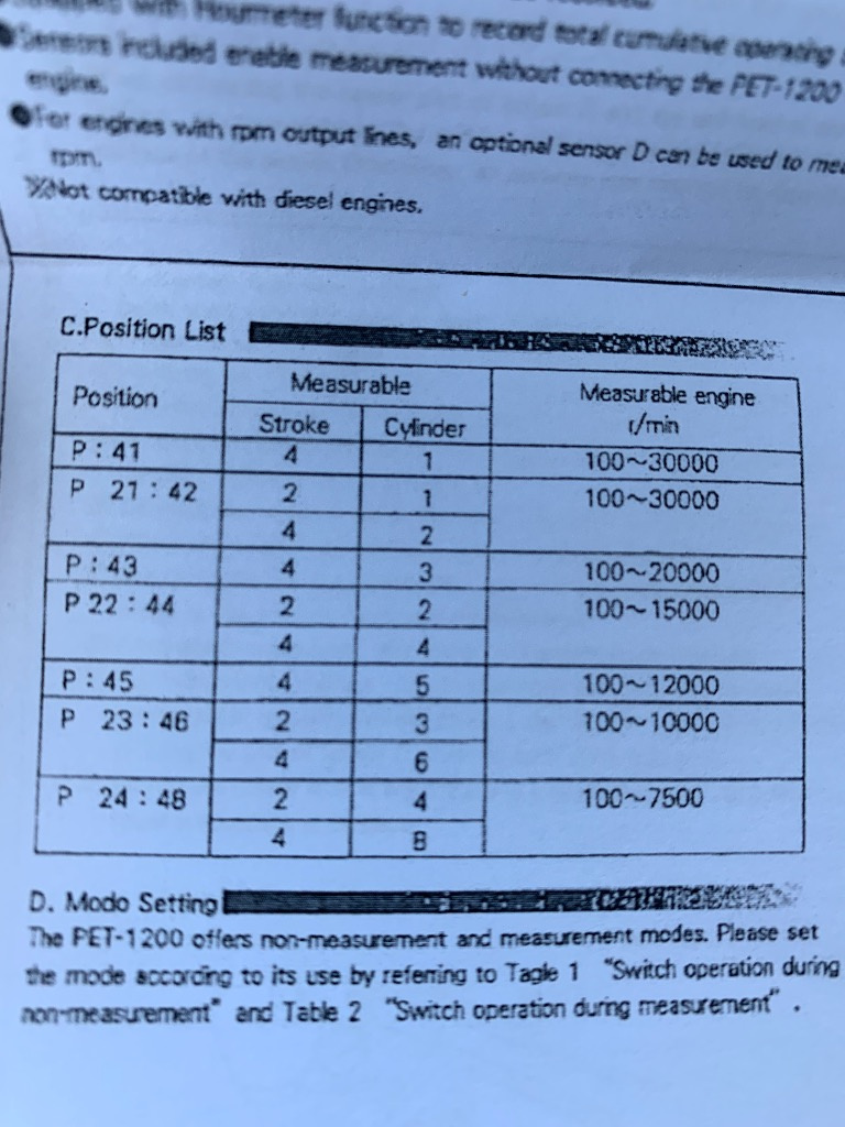

Je crois que je vais écrire une connerie...mais sait-on jamais car passer du neutre en prise à 1300 tours ça doit bien craquer !
: Pour les deux temps, ne faut-il pas tenir compte du nombre de cylindres pour calculer les tours ?
Fuite embase moteur yamahe MD 30 2 temps 18 Déc 2019 11:56 #654187

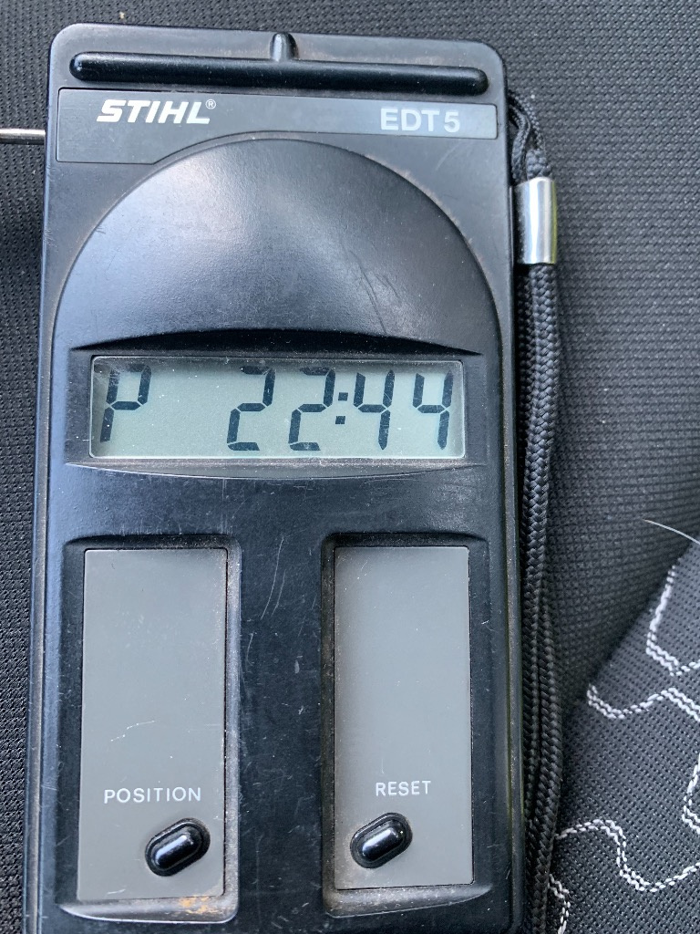

Voici les programmes il aurait fallut le programme 23:46 3 cylindres 2 temps mais je vais devoir faire avec le 22:44 et voir ce que ça me donne car je n’ais que ça sur cet appareil.
Ça craque qu’en arrière donc je dois être plus bas que 1300 tours Je pense.
Affaire à suivre

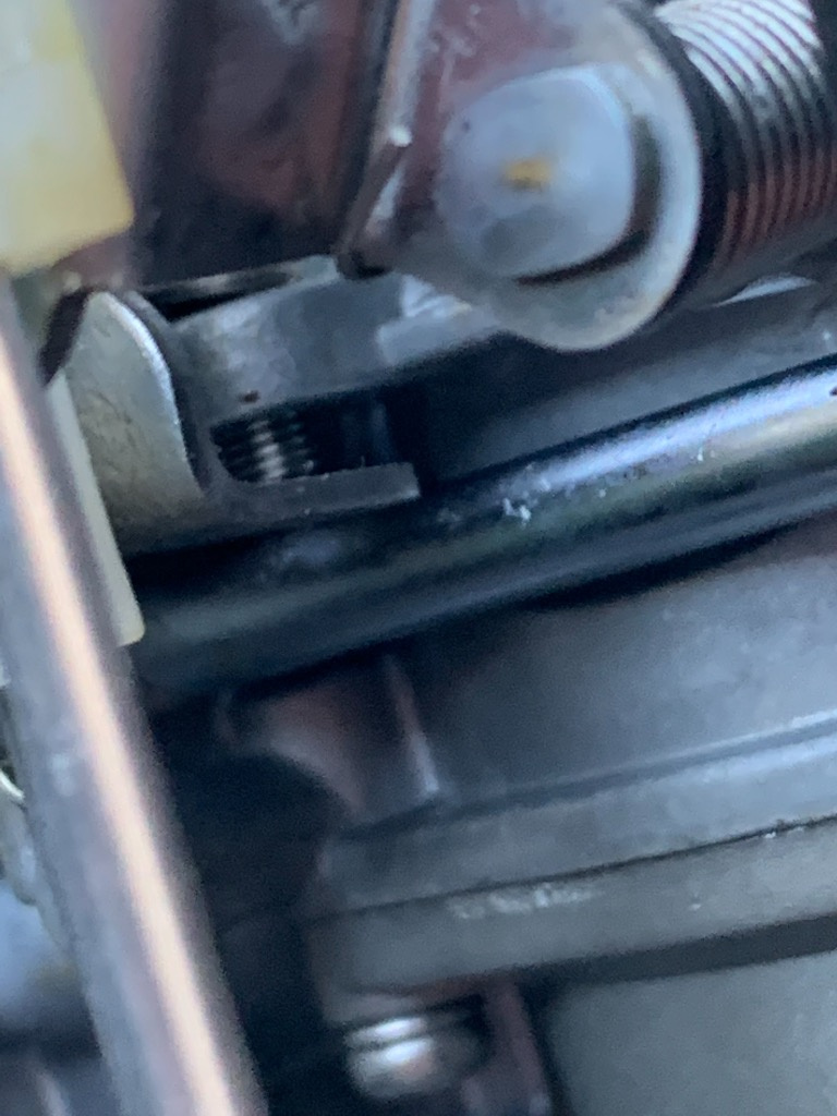

Pour La vis de réglage du régime de ralenti (il n'y en a qu'une et elle agit sur la tringlerie des 3 carbus)
Tu peux y toucher sans problème elle ne fait que modifier le régime moteur !!!
Pour le réglage de la richesse du bas régime Vaut mieux pas y toucher surtout si avant c'etait OK ,
il y a 1 vis de richesse sur chaque carbu ,
Sur la doc atelier il y a le réglage préconisé pour les vis de richesse ,mais il y a eu des évolutions sur les carbus depuis 1986 date de 1ere commercialisation de ce moteur ,donc faut la bonne doc .et pas les memes carbus sur les 1eres et dernieres générationde carbus! !
J'ai eu le Yam 30DEL -3 cyl de 1ere génération il etait d'origine sans autolube et seulement un redresseur de tension qui ne faisait pas régulateur , le concessionnaire Yam ne le savait pas ,et donc ça me bouffait les batteries , car à cette époque je naviguais souvent et pendant des heures ,
Les utilisateur(s) suivant ont remercié: Zebulin919
Fuite embase moteur yamahe MD 30 2 temps 18 Déc 2019 15:41 #654192

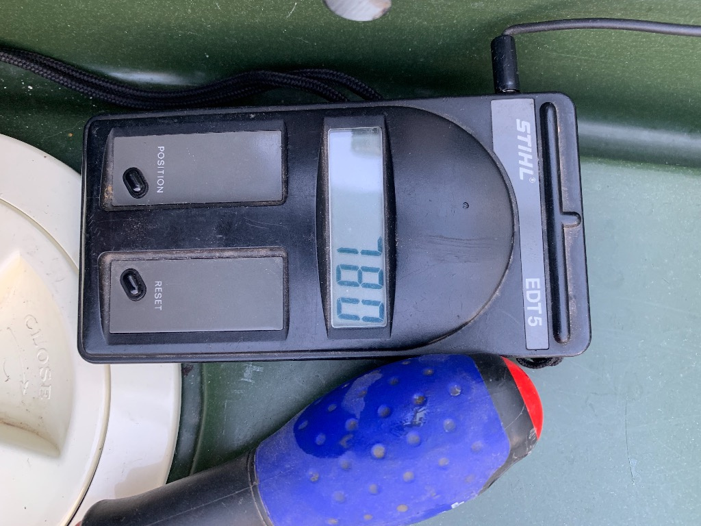

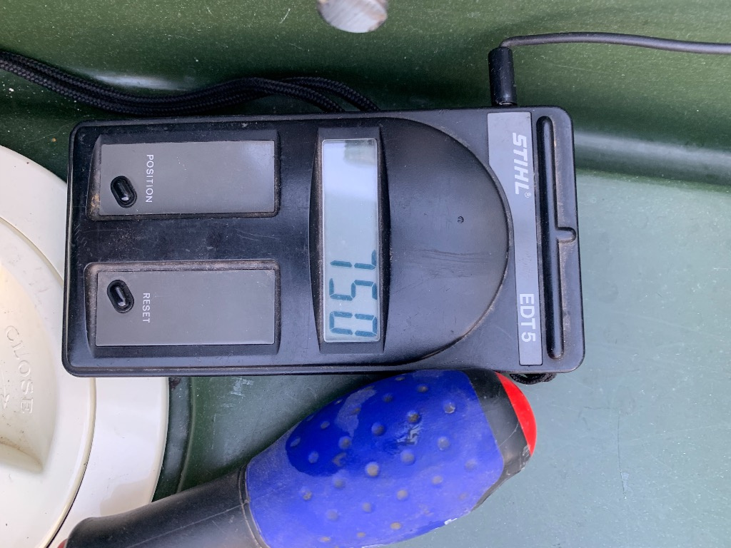

Bon voilà ralenti descendu cale pas tourne bien vitesse ok et je pense que dans l’eau ça calmera en core plus la légère rotation et facilitera encore plus le passage des rapports. Ce sont mes voisins qui vont êtres content mdr ))
Je peux pas baisser beaucoup plus car la visse de réglage a à quelques tours près au maxi voir photo.
Touche plus !!!::A-) :cheer: ::K-)

Et donc !!!!!
Avec le bon réglage du C.Tour , le régime ralenti était à combien avant de le baisser ??
Fuite embase moteur yamahe MD 30 2 temps 18 Déc 2019 17:57 #654201
barroudeur écrit: Et donc !!!!!
Environ 1250 tours quand même !
J’espere atteindre 43 45 km/h au régime hélice de 13 et 53 en pointe. J’ai relevé le moteur de 3 cm pour mettre la plaque de cavitation à 0 du bas de coque (diminue la résistance). Je prenais 50 km/heure lors de la première sortie avec. C’est pas mal car le cap 360 est une ventouse sur l’eau. Un Etec 30 83 kgplafonne à 43 km/heure en comparaison
A voir sur l’eau si les réparations embase tiennent et la carburation est toujours ok. ...

barroudeur écrit: " " " Je vais vérifier avec un compte tour électronique mobile le ralentit aussi histoire de me rassurer même si je n’ai rien touche à la carburation " " "
Il y a des C.Tours en vente avec seulement un fil à entourer autour du câble haute tension de la bougie ,mais jamais testé !!! ::S-)
N’achète pas n'importe quoi ! ! !
Pour un bon compte tour hors bord sur ton moteur en barre franche = pas de boitier de commande donc pas le faisceau pré câblé pour le C.Tour !!
Et Il faut le bon compte tour qui a le curseur de réglage des pôles , pour ton moteur = 6 poles
Faudra aussi alimenter le C.Tour en + et - 12vdc
Au niveau du redresseur de tension du moteur qui reçoit le fil vert venant du stator faudra y brancher un fil jusqu'au C.Tour pour les Poles,
D'ailleurs sur ton moteur à barre franche , au niveau du redresseur régulateur sur le fil vert il doit y avoir une fiche femelle libre prévue pour y brancher le fil des poles qui va au compte tour .
Un compte tour te permettra aussi de contrôler si à accélération MAXI tu est bien dans les Tours préconisés pour ce moteur ,donc si tu as la bonne hélice adaptée au poids de ton bateau / donc le meilleur rendement moteur ! !

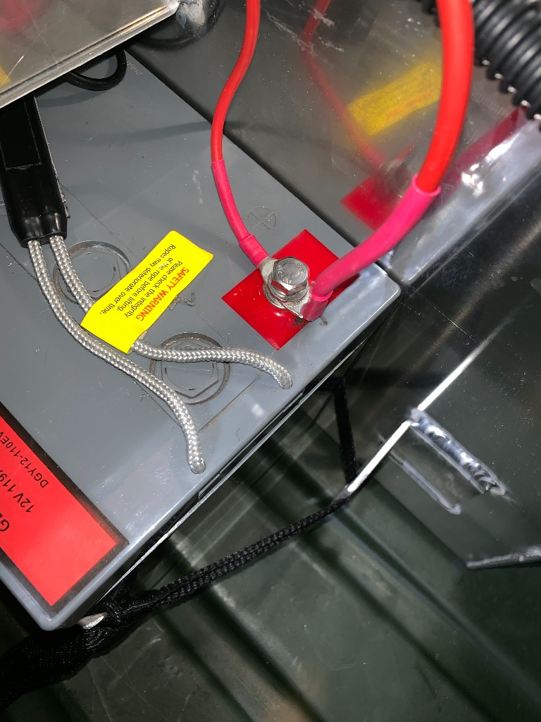

Ensuite l'alimentation en 12vdc + et - pour le C.Tour est à prendre sur une batterie que tu dois avoir sur ton bateau pour alimenter certains accéssoires et qui je pense se recharge déja par le système de charge du moteur !!!
Fuite embase moteur yamahe MD 30 2 temps 19 Déc 2019 15:13 #654267
barroudeur écrit: I l n'y a qu'un fil (celui des poles) qui va sortir par un orifice en façade de la cuvette,
Ah non je recherche avec un charcheur je pensais qu’il n’y avait pas de redresseur d’origine. C’est pas vrai ça serait pratique ça ?
