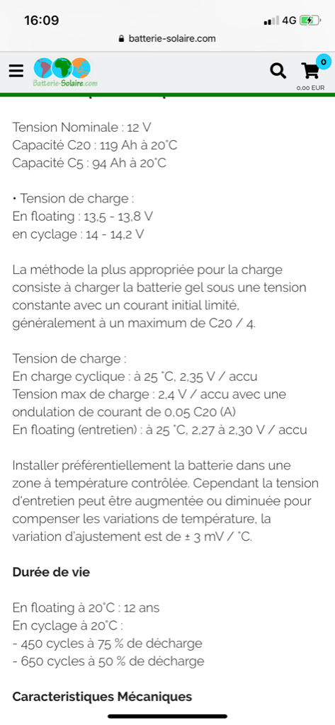

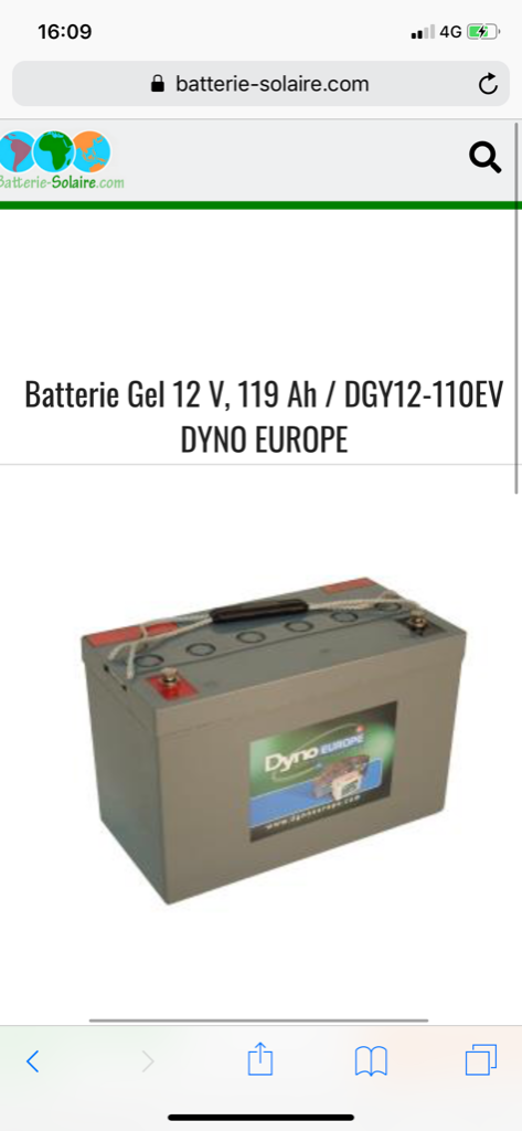

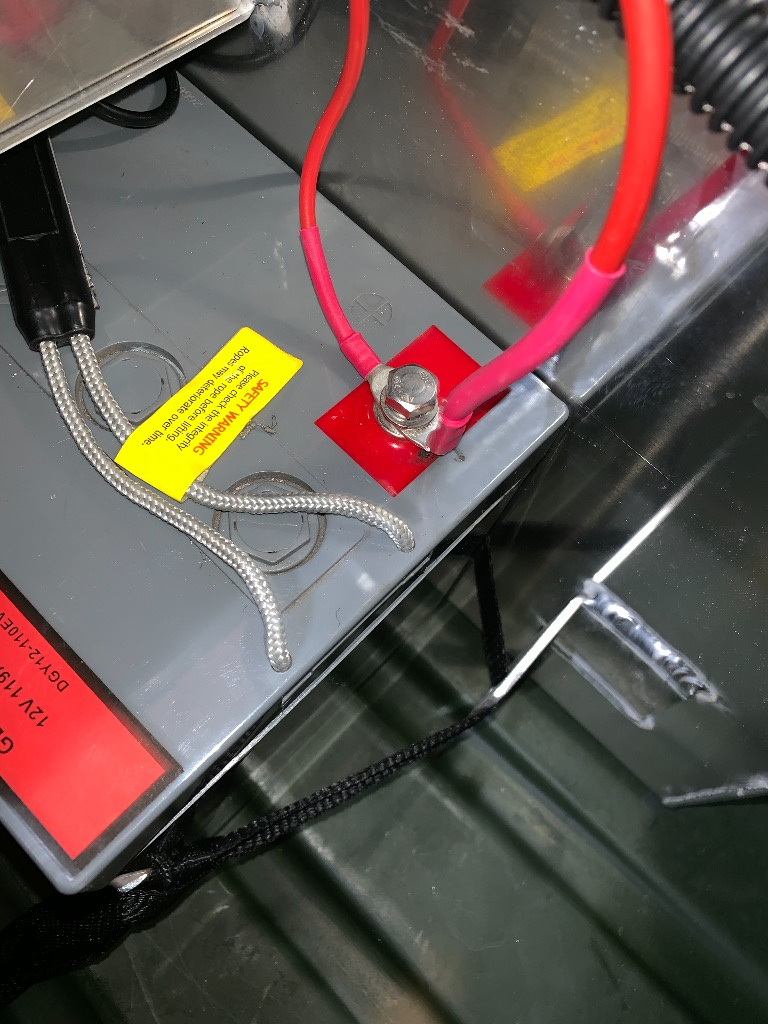

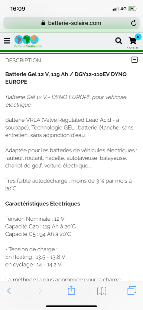

Voici le model batterie gel sans entretien 110 ampères. J’y ai pensé il ne faut pas que le moteur envoie trop la d’ampères je pense.

De ZEBULIN = " " " batterie gel sans entretien 110 ampères. il ne faut pas que le moteur envoie trop la d’ampères je pense. " " "
Pour connaitre la puissance de charge en sortie Redresseur Régulateur :
Fait ce TEST sur une seule batterie Bien déchargée , en ayant débranché tous tes consommateurs de courant , la 2eme batterie est à déconnecter de la 1ere .
Car la quantité de courant envoyé va dépendre de l'état de charge de la batterie au moment du test ,
Plus la batterie va se charger et plus la valeur en ampere va baisser sur le multimetre ,
Connecte en série un multimetre sur le PLUS de la batterie .
2 fiches du multimetre branchés sur Amp et commun, et à l'opposé fiche noir sur borne Plus batterie et fiche rouge sur fil Rouge venant du Redresseur/régulateur .
Et curseur du multimetre réglé sur ampere DC et sur calibre 20A , et suivant la lecture le regler sur 10A
Faut aussi relier la borne Moins de la batterie sur une bonne masse du moteur ou sur le fil noir de masse du régulateur.
Test moteur au Ralenti et ensuite en accélérant,
et indique le résultat, ::t-
