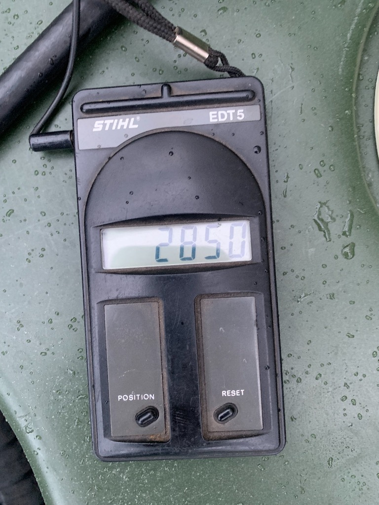

Bon second test
Très peu de rotation au point mort bonne nouvelle mais toujours craquement en marche arrière que je n’ai pas passé complètement.
En revanche voilà ce que je lis au ralenti sur le compte tours branché sur la bougie.
Je pense que le ralenti est trop haut ?
Quelle visse dois je toucher pour baisser le ralentit pour essayer
Pouvez vous s’il Vous plaît me dire à quoi sert la visse rouge aussi merci !

Fuite embase moteur yamahe MD 30 2 temps 17 Déc 2019 18:38 #654155
Pour la vis rouge je ne sais pas ?? c'est particulier à la version barre franche ,
à toi de voir derrière la tôle sur quoi agit cette vis !!!!
Pour le régime de ralenti 2850 T indiqué sur le C.Tour c'est bien trop haut soit il indique n'importe quoi soit bonne lecture et c'est donc réglé bien trop haut. tu devrais t'en rendre compte à l'oreille !!!
Il faut 750T + ou - 50T au ralenti
Le régime maxi à obtenir est 5500 T
LeL imiteur de sur régime coupe entre 5800 et 6200 T
et au passage des vitesses ça doit bien craquer à 2850T:+:+) ! ! !
:Pp:+) Tu avais indiqué n'avoir rien ::N-) touché au moteur ! ! ! donc ce serait ton compte tour qui déconne ::S-)
La pissette coule trés bien , peut être régime de ralenti trop haut ?? à verifier le bon régime de ralenti ! !
mais faut savoir que sur ce moteur , sur la cuvette le diametre d'orifice de l'opercule est " trés petit " ce qui augmente la vitesse de rejet d'eau.
Je posais toujours cet opercule sur tous mes moteurs et bien plus sur le coté de la cuvette pour bien contrôler la pissette en navigant.
Pour la vis de réglage du ralenti c'est bien celle que tu indique il n'y en a qu'une ,elle agit sur la tringlerie d'action qui relie les 3 carbus ,

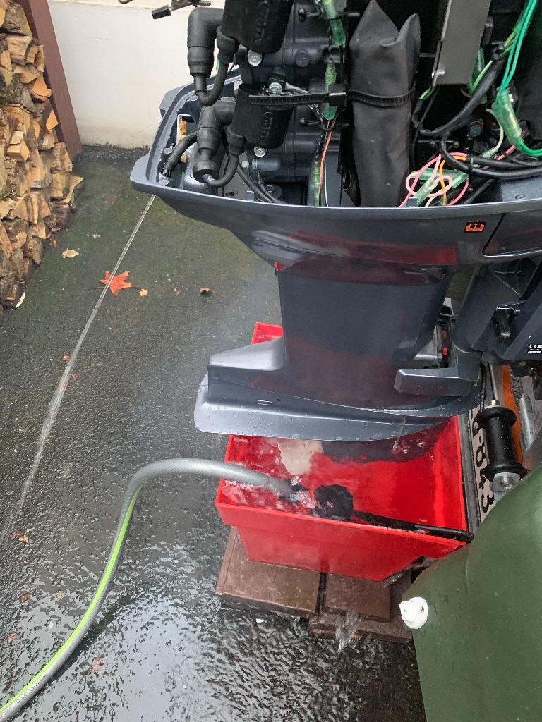

Fuite embase moteur yamahe MD 30 2 temps 17 Déc 2019 19:07 #654157
Au vu de la photo du rinçage moteur dans le petit bac ! !
fait gaffe à la turbine , faut un bac plus haut et niveau d'eau bien au dessus de l'embase !!!
La turbine est tout en haut de l'embase pas en bas !!
Fuite embase moteur yamahe MD 30 2 temps 17 Déc 2019 19:48 #654159
Alors ça bizarrement je m en doutais. Est ce que j ai pu abîmer la turbine en 10 minute à tourner ainsi alors que l eau s écoulait de La pissette ?
En démontant le bac d eau j ai trouvé des traces comme dépôt d’huile d’huile sur l hélice comme dès gouttelette issue des gazs d’échappement ?

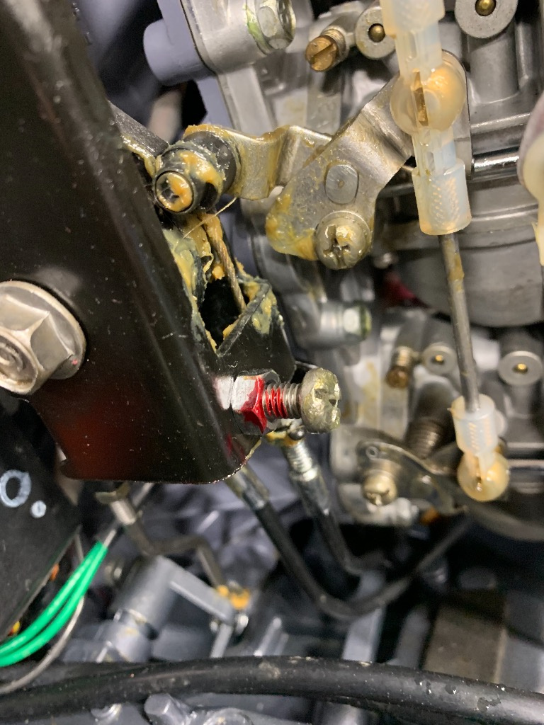

Pour la visse rouge en fait quand je ramène la poignée de gaz de la barre franche vers zéro la tringlerie (pièce plastique plate en ralation avec l’allumage vient en butée. J’y ai touché comme un idiot pensant baisser le ralentit mais (il me semble que c est l’allonge)
Bon demain je vais essayer de baisser le ralentit et voir si le compte tour descend et que la marche arrière craque moins déjà.

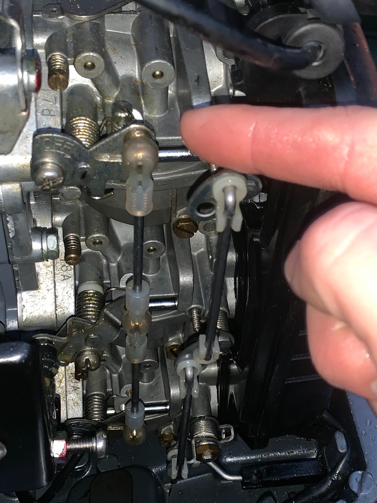

Fuite embase moteur yamahe MD 30 2 temps 18 Déc 2019 00:41 #654171
Mon conseil ... évite de bricoler les réglages des carbus, car c'est le seul moyen d'avoir un moteur qui ne démarre plus, ou qui cale à la moindre ouverture des gaz, ou ...
Sur la photo en gros plan des carbus, à gauche tu as les 3 volets de gaz (1 par carbu) qui sont commandés par la tige dotée de 3 rotules en plastique transparent, tige qui se déplace verticalement.
Chaque carbu a sa propre vis de richesse, sur la photo celle du carbu du haut se trouve juste à coté d'une vis avec une trace rouge. Ces vis de richesse sont très importantes, ce sont des vis pointeau qui déterminent la carburation du ralenti jusqu'à 1500/2000trs, donc le bon fonctionnement de ton moteur. N'Y TOUCHE PAS, et si tu veux le faire, prends un carnet et note le nombre de tours précis (ou 1/4 de tour) de chacune de ces vis entre la position actuelle et sa position fermée - vissée jusqu'à ce qu'elle contacte au fond sans forcer - avant de la ramener au réglage initial. Chaque vis devrait avoir à peu près le même nombre de tours que les autres. Et garde ces informations au chaud ...!
La vis qui commande le régime de ralenti se trouve juste au bout de ton index quand tu le prolonges, il n'y en a qu'une pour les 3 carbus et elle agit sur l'ouverture des papillons de gaz... pas très visible sur la photo.

Il ne faut pas un compte tour pour ce rendre compte que le moteur tourne a 2850 tr/min au lieu des 800....l oreille suffit.

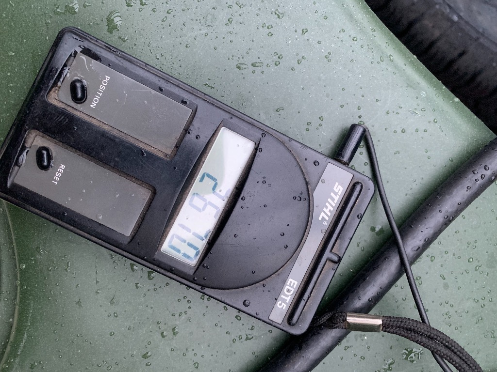

Fuite embase moteur yamahe MD 30 2 temps 18 Déc 2019 10:06 #654181
A priori sur l’appareil il y a deux modes 2 temps et un 4 temps. J étais sur 4 temps. On a regarder sur une même machine ça double le nombre de tours.
Je vais refaire le test tranquillement mais si je ramène au deux temps ça ferait 2600/2 = 1300 tours environs.
A 2800 tours ça hurle effectivement c est pas le cas !
Je vais vérifier ce qui pourrait expliquer n’ayant pas l habitude de ce moteur et hors de l eau capot de protection ouvert que j’ai du mal à l’entendre aussi.
A voir je vais vérifier avant de toucher au ralentit.
La visse rouge c est l allonge basse quand on ramène la poignée de barre franche vers le mini mais ça ne joue pas sur le nombre de tour moteur.
