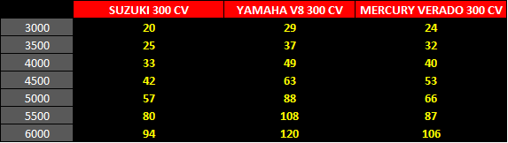

taxe F300 V6 yamaha 23 Déc 2014 16:29 #570330
La consommation d'un moteur est liée à son régime de rotation.
Un Suz de 250 cv consomme 35 L/h à 4.000 tr/min et approximativement 25 L/h à 3.500 tr/min.
Quelque soit le type de carène, son niveau de crasse, les moteurs consommeront précisément ces quantités à ces régimes de rotation.
Par contre, plus la carène poussera d'eau (dessin, poids embarqué, état de la carène, état de la mer, vent,...), moins la vitesse sera élevée à régime égal.
Pour un 300 cv tel que le Yam (v6) ou le Suz, tu seras approximativement à 40 L/h à 4.000 tr/min et un peu moins de 30 L/h à 3.500 tr/min.
Pascal

taxe F300 V6 yamaha 23 Déc 2014 16:47 #570333
A priori, l'écart entre le 250 et le 300 cv est moindre qu'imaginé.
Si le Yamaha consomme beaucoup plus que les deux autres 300 CV, son couple plus élevé doit lui permettre une hélice avec un pas plus fort et en conséquence proposer une rotation moindre à vitesse égale.
Au final, l'écart doit se réduire.
Pour mémoire, un ami ayant 2 x 300 cv en V8 sur un Capelli 1000 WA consommait à vitesse égale 20% de plus que moi avec mon ancien Capelli 900 WA équipe de 2 x 225 cv Yamaha 4 tps. Somme toute rien de monstrueux...
Pascal
taxe F300 V6 yamaha 23 Déc 2014 16:50 #570334
Plus facile à lire...
Pascal

taxe F300 V6 yamaha 23 Déc 2014 21:17 #570377
pascal 31b écrit:
Pourrais-tu nous donner les vitesses qui vont avez car là ce n'est pas très parlant...
