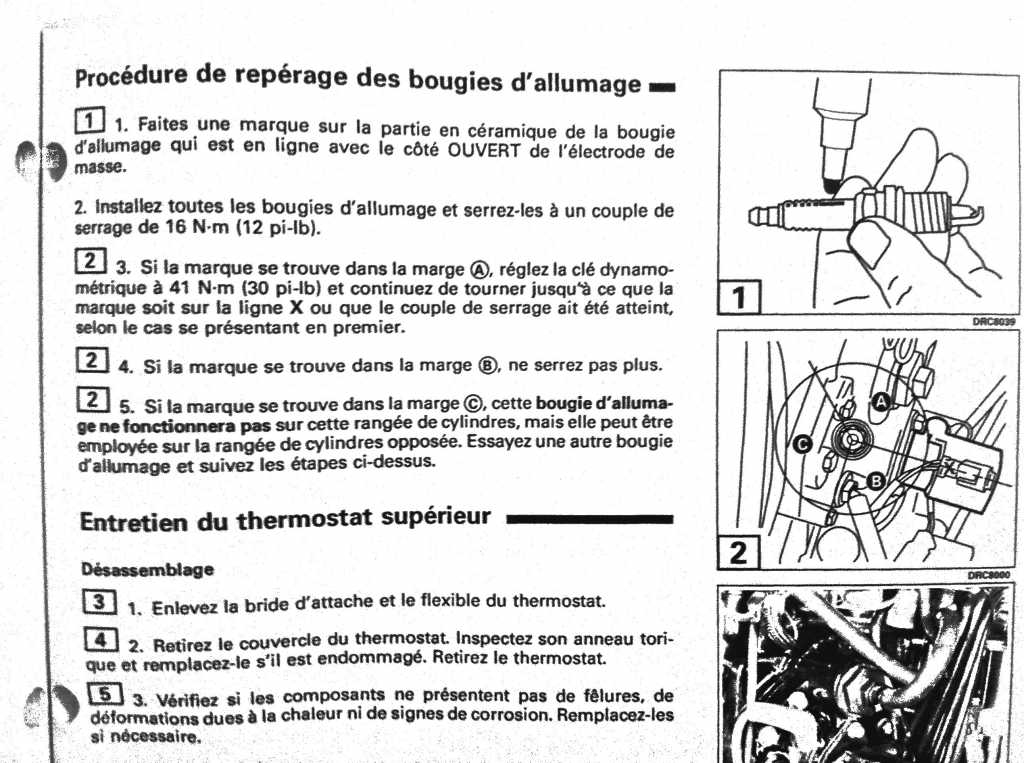

moteur 2 T ou 4 T 04 Oct 2012 22:25 #506563
Voila ce qui dit le manuel de réparation
Explo58
moteur 2 T ou 4 T 04 Oct 2012 23:21 #506569
Et voici ce que dit le manuel d'atelier original Evinrude Ficht

c'est bien ce que je disais ... la tolérance dans le couple de serrage te donne une possibilité de d'orienter ta bougie ... dans une certaine limite ... ( celle justement donnée par les deux couples de serrages mini et maxi )
moteur 2 T ou 4 T 05 Oct 2012 08:48 #506582
ici de 16 à 41 N-m
