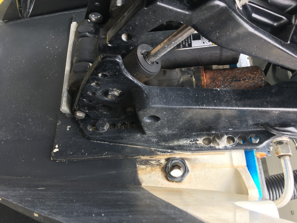

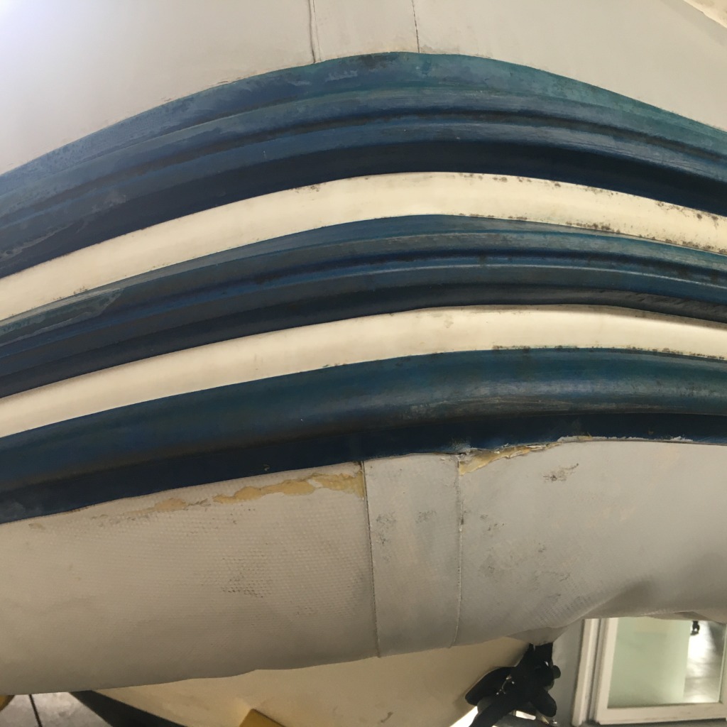

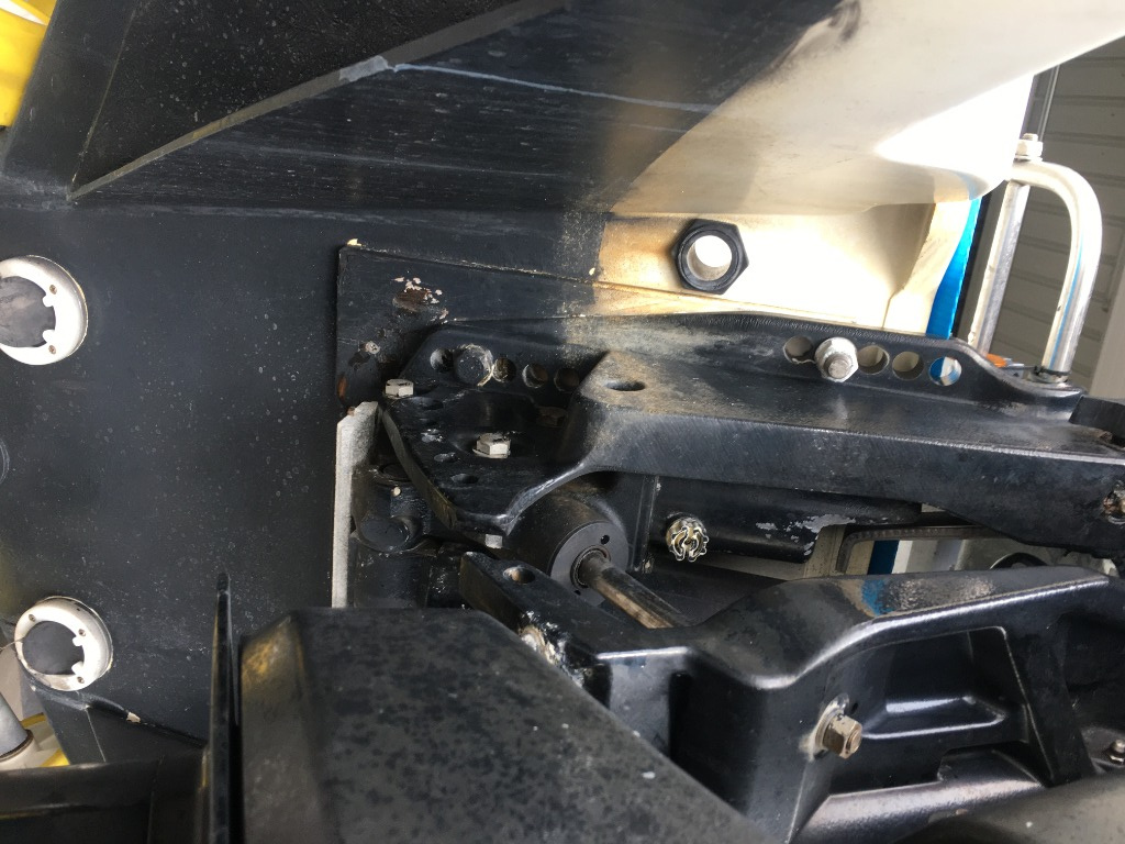

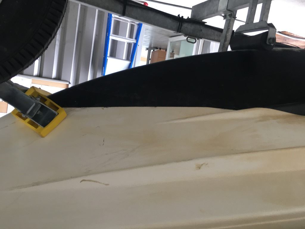

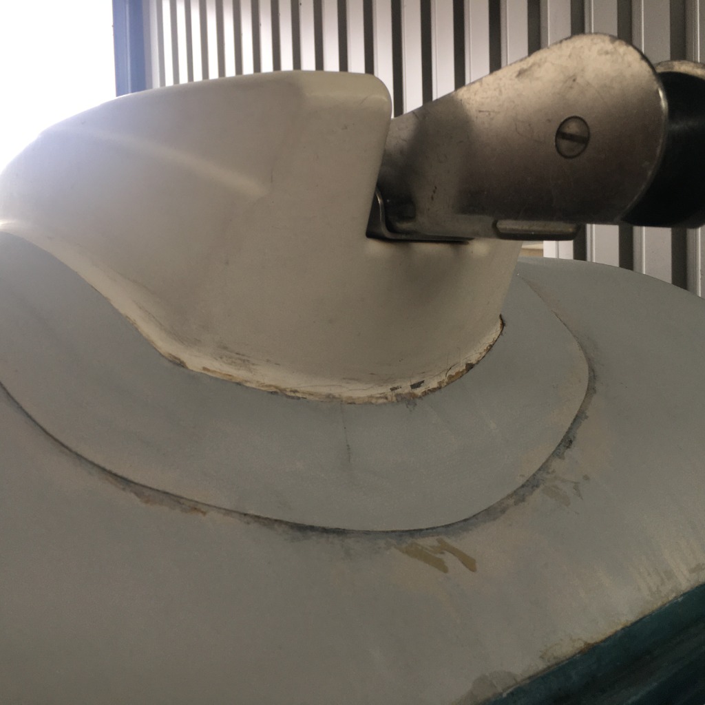

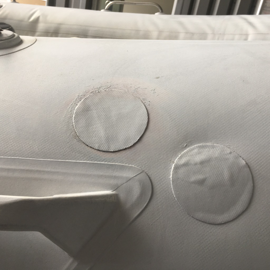

Je viens de visiter le semi rigide. Effectivement une partie des réparations ( 3000 euros sur les 6000 euros) a été prise en charge par l'assurance. La coque semble en très bon état, pas de craquelure/fêlures et la peinture pour l'antifouling qui a été mise par le précédent propriétaire est également en bon état avec seulement des éraflures liées aux beachages ( le bateau a uniquement navigué dans la Loire depuis 2 ans).

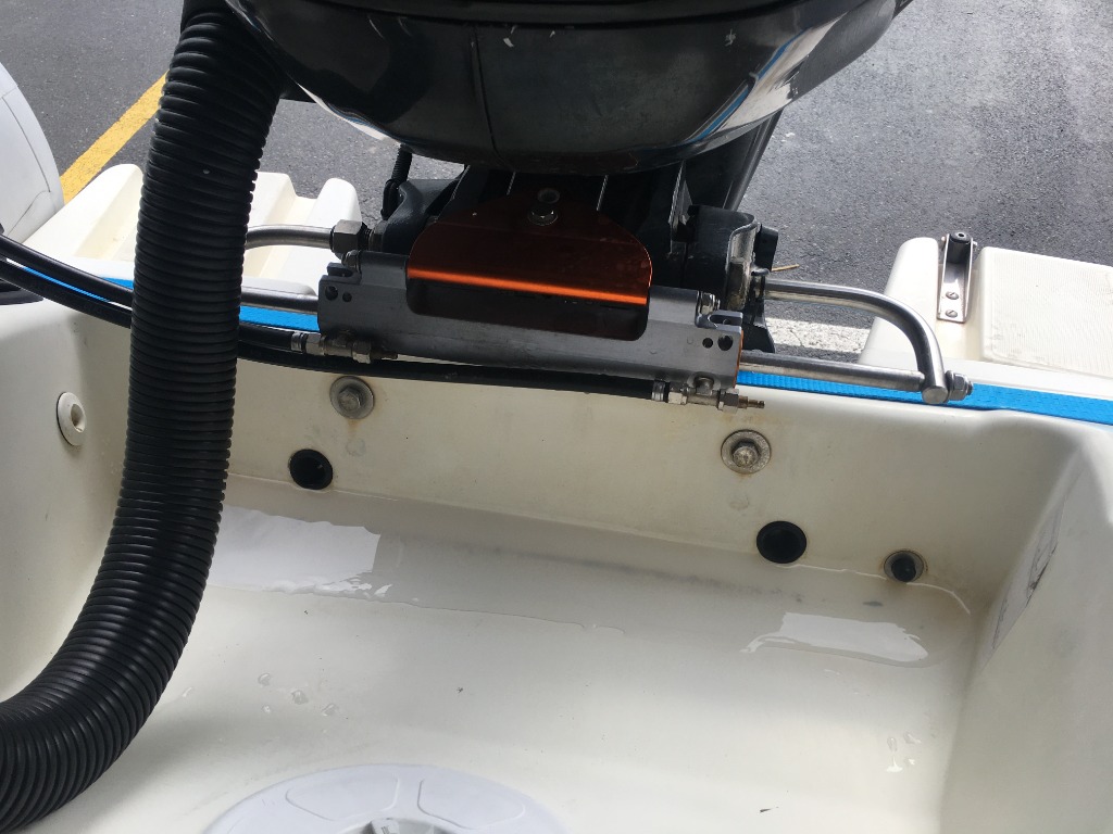

Il n'y a également pas de signe de fêlures ou usure au niveau du tableau arrière qui supporte le moteur. Le moteur à démaré au 1/4 de tour effectivement et tient parfaitement le ralenti. Aucun problème également pour la marche avant/arrière et le trim. C'est bien une manette de gaz électrique changée en 2015 ( 1500euros avec la facture). La pissette de refroidissement marche également parfaitement. Par contre il y a une partie qui semble rouillée ( réservoir d'huile pour le trim?). Apparemment à la dernière révision, il ne fallait pas changer cette partie...
Pour les boudins, ils ont effectivement de l'âge, avec 2-3 rustines, la davier et la zone de raggage effectivement recollés. Quelques éraflures au niveau de la pointe du nez du bateau.
Armement complet avec feu avant et arrière ainsi qu'une table avant amovible et une bâche de protection pour l'hivernage.
La remorque est pratiquement neuve et freinée donc gros plus pour moi ( il y a meme une entrée d'eau pour nettoyer les roulement et plaquettes de frein de la corrosion)
Qu'en pensez vous? Hésitez pas à être franc. Pendant que j'étais avec lui il recevait d'autres messages leboncoin donc j'ai bloqué le bateau en lui faisant un acompte dans les jours qui viennent et un prix final négocié à 12000 euros.

Cependant, sache qu'il te faudra "un peu" d'énergie et "un peu" d'argent pour le remettre dans ce que je considère être un état correct.
En dehors des arguments cités plus haut, moi je trouve ça bizarre que l'on laisse partir un trim à ce point sans rien faire.
ce ne me plait pas que l'on écrive au feutre indélébile sur le console l'immat. C'est un signe de "je m'en bat les couilles..." alors que penser du reste qui ne se voit pas.
Les collage sont dignes d'un mauvais amateur.
Par endroit ils ont mis de la peinture sur les boudins. pourquoi ? pour masquer un tissus usé ? des bavures de colle ?
les bagues du tube du moteur sont usée ce qui signifie qu'il un a paquet d'heures dans une utilisation musclé.
L'état de la poignée qui est censée être récente, la propreté de l'ensemble...me fait penser que ce bateau n'a pas été entretenu par un maniaque.
Moi si je dois présenter un bateau pour le vendre, j'y passe au moins un petit coup de lessive dessus.
Voilà c'est mon avis, ...ça vaut ce que ça vaut...et c'est gratuit.

Le capot moteur de trim, on s'en fout, c'est rien.
Le bateau en lui même, je vais être franc: très mal entretenu, pas mal amoché, dommage pour le moteur, mais moi une coque et des boudins en si mauvais état, je passe ma route.
Du coup, l'antifouling pose question, là, il faut quand même se méfier du cache misère.
Il te reste le même avec un DF 140, tu n'auras pas l'agrément du Verado, mais tant pi, tu auras un ensemble homogène et visiblement la coque et les boudins de l'autre avec le Suzuki semble en bien meilleur état.
Dans les 2 cas, ce sont des moteurs fiables et à chaîne de distribution, donc pas d'entretien de courroies à changer dans le temps.
Après, perso, je ne suis et n'ai jamais été fan de la marque Zodiac, même si ce modèle n'est pas le pire de leur fabrication, mais je vais éviter de te mettre le doute, encore moins sur de fantaisistes avis.
Pour ce qui est de mes certitudes, elle ne sont que le reflet de ce que je constate, comme ce n'est pas d'hier, elle ne font que se renforcer s'il en était besoin ::S-) ::S-) ::S-) ::S-)

Moi la coque ne m'a pas semblé en mauvais état, je ne m'y connais pas bien en semi rigide non plus. Après oui c'est vrai les boudins sont usés, ils ont été repeint par l'ancien propriétaire mais apparemment ils tiennent bien la pression et ne se dégonflent pas.
Je ne vois pas à quoi correspond les bagues du tube moteur?

Bon, déjà, Pia et Capcamarat, il faut bien voir le contexte, ce bateau est agé de 15 ans, avec des traces d'usures d'utilisation. Alors, pour etre franc, je le trouve un peu moins beau en gros plans, ou l'on ne voit que les défauts que tu as remarqué....ceux qui comptent !
Le capot de trim, faut s'en occuper, un peu chiant parce que peu accessible, mais parfaitement jouable, heureusement.
Ce que j'aime moins, ce sont les traces de colle proches du davier, la finition n'est vraiment pas terrible, mais ça tient, ce qui est le principal. Idem pour la bande anti frottement. A mon avis, ce n'est pas un pro qui a fait la réparation...
Ce que je n'aime pas, ce sont les deux rustines sur le boudin extérieur. Pas du tout esthétique, quel dommage...Pas grave si ça ne fuit pas évidemment, mais un pro pourrait découper une pièce en PVC ou en hypalon pour réaliser et présenter un travail propre, bien fini également sur le plan esthétique. A faire des deux cotés du bateau pour équilibrer.

effectivement Je ne vois plus l'annonce non plus, pourtant le vendeur m'a dit qu'il était de garde tout le weekend et ne pouvait pas m'accorder un entretient téléphonique avant lundi... .
Pour le capot de trim, le vendeur m'a dit que le pro qui à fait la révision lui avait dit que ce n'était pas a changé il y a moins d'1 an.
Sinon effectivement les boudins de près, sur les zones prisent en photos sont moins attirant. le reste des boudins présentent mieux globalement. C'est le proprio qui à fait lui meme le collage du davier donc moins bien d'un point de vu visuel mais j'ai tiré fort dessus et j'ai rien pu faire bougé.

Arthur,
Aaahhh, si c'est le vendeur qui a effectué lui-meme les collages, c'est plus facile à admettre...ouf !
Pour le capot du trim, tu peux limiter les dégats avec ponçage, appret anti rouille et peinture.
Pour ma part, dès que je vois un petit début de corrosion, je le traite tout de suite et passe souvent et très régulièrement du WD 40, ça ne bouge pas.
Plus important, quand tu auras ce bateau, il faudra tot ou tard, t'occuper des boudins en rajoutant des éléments comme je t'ai déjà indiqué: les bandes noires en hypalon comme sur Zodiac Grand Raid...inusables....mais ce boulot devra etre fait par un pro, c'est mieux !!
Mercury Vérado 135 Ch 03 Mai 2020 15:23 #660812
oui merci pour l'idée du renfort en hypalon sur le dessus. j'ai en parallèle fait des devis pour un boudin neuf en hypalon qui est de 7000 euros de la marque zodiac et entre 5-6000 euros pour un hypalon qui n'est pas zodiac. j'attend le prix pur un devis en pvc.

Peut-être que l'option, si tu souhaites garder ce bateau, si la coque est saine, et ma foi, le Verado en bon état, c'est de changer le boudin par un en Hypalon, là tu repartirais avec un bateau pour 15 ans.
Ca te ferait c'est sûr, un ensemble très sympa, pour un prix raisonnable
Faut la jouer fine, sur le prix d'achat du bateau, et faire la pleurnicheuse :evil: sur un boudin neuf.
Le capot moteur de trim, faut le démonter, le poncer à blanc, peinture d'apprêt 2 couches et peinture époxy 2 couches, et c'est reparti pour un tour.
C'est un problème bien connu chez Mercury sur ces moteurs de cette époque là.

Pechevoile et Lou Gascoun, ce Medline 2 est utilisable de suite, ce qui est le principal. Après, Arthur peut le faire renforcer comme je lui ai déjà indiqué pour une somme très réduite aux endroits et avec la matière eux aussi déjà précisés.
Arthur, pour info: tu pourrais faire retirer ces deux rustines qui sont vilaines pour les remplacer par un logo Zodiac en pvc de dimensions importantes qui ferait bien évidemment office de rustine....là aussi, pour pas cher...et plus esthétique. A voir, non ?.
