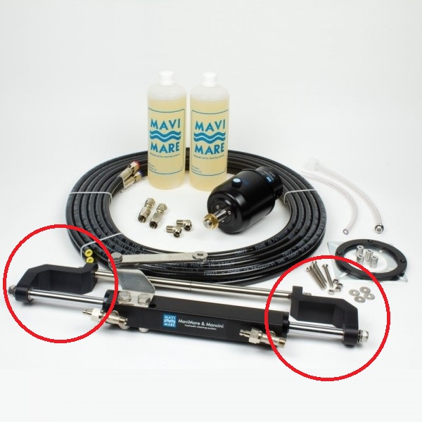

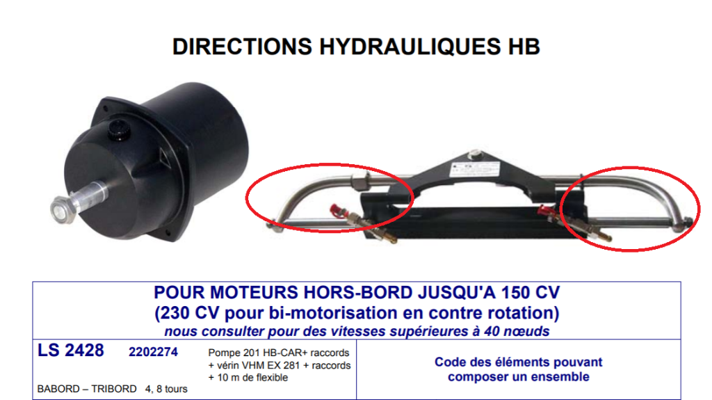

Perso, je ne suis pas fan de LS dans les versions basse puissance.
1) Etriers en inox tordu, inélégant, et ça fait quincaille.
2) Sauf s'ils ont changé, un piston de vérin en plastique avec un joint torique en guise de joint de piston et de tige, non, très peu pour moi.
Je préfère de loin Seastar ou Mavimare.
Pour imager mon propos, voir les 2 images avec la différence des étriers entre les 2 marques.
Matériel LS
Mavimare kit 150 CV
J'avais créé ce document à l'époque ou Pia 66/13 croyait que sa direction hydraulique avait un problème alors qu'elle fonctionnait très bien

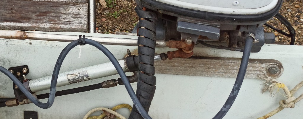

Pour illustrer (ici, en double motorisation, d'où la tringle qui repart à gauche vers le tribord)

Sur la photo, c'est un vérin 28ST-HBR couplé à une pompe 28ST-HBCAR sur un Tomcat 632.
Un jeu de rotules inox neuves ne serait pas un luxe !
Ceux-là ont près de 20 ans ... pas mal !
