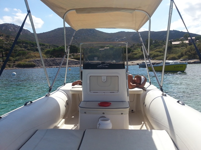

En attendant voila l'assise , avec le dossier rabattu en arrière . C'est tout ce que j'ai trouvé pour l'instant . ::A-) ::A-) ::A-)

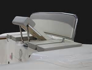

ulysse29 écrit: Salut Johnny!!
Si tes coussins sont séparés..Tu peux (peut etre ) faire celui du pilote basculant vers l'avant fixé sur une plaque et charniere et un systeme de tenue en haut...
Ou bien le dossier .. si c'est possible..
Salut Ulysse,
Tu sais que tu n'es pas loin de la vérité :a{b) :a{b) Ci-joint la photo du nouveau 57 sorti cette année.
Y a peut-être moyen d'adapter ou de faire la même chose.
Je crois que c'est la solution que je vais retenir. Sauf que ce sera le coussin de gauche davantage face au volant.
Quant au dossier, quand on le rabat il vient se positionner entre la banquette et la console pour faire un grand bain de soleil.

Bonsoir Laurent et merci,
ton idée de bolster fixé solidement sur la structure du coffre me semble plus solide que celle reposant sur le dossier.
Mon avis est purement subjectif et je n'ai peut être pas raison mécaniquement parlant.
L'absence de jambe de force me convient bien pour le coté pratique et esthétique aussi.
De mêm j'aimerai bien mettre en œuvre ton idée de fixation supplémentaire sur une cornière collée au sol à l'intérieur du coffre mais malheureusement le sol à l'intérieur du coffre n'est pas le même que celui entre la console et le banc. Son niveau est plus bas pour cause de double coque contre moulée. De plus il n'est pas bien plat et son profil est biscornu. Ce n'est pas évident de coller une cornière droite à cet endroit comme les photos le montrent.
Je vais essayer d'étudier une tole pliée en angle droit et découpée à façon en fonction du profil du sol.
qu'en penses tu ?

coussin de réhausse de banquette de conduite SR 06 Jan 2015 23:32 #571394
Bonsoir olotrab, tout d'abord, rendons à césar ce qui est à césar, l'idée du bolster fixé solidement sur la façade avec du coffre émane de l'ami dauphyn et non de moi, je n'est fait qu'apporter mon conseil et expérience de metallier. Et je trouve en effet qu'il se prête parfaitement à ta configuration et ton desiderata. Facilement basculable vers le volant pour accéder à ton coffre ou t'allonger sur la banquette, facilement amovible, tu conserves le reste de la banquette pour assoir les bambins et que leurs pieds reposent bien au sol. Bref que du bonheur et le coût de fabrication assez contenu, tu ne peux qu'être ravi.
En ce qui concerne la cornière et compte tenu des éléments que tu me donnes, je partirais plutôt sur deux pièces différentes ( une droite et une gauche) réalisées sur mesure en reconstruit, il suffit de faire les gabarits le plus précis possible en feuille cartonnée et tout scotché.
Voilà je pense avoir tout dit mais n'hésites pas si tu as d'autre questions.
Pour Johnny, moi à ta place j'hésite pas un instant et J'adoptes la solution ZAR, tu as déjà le coussin en deux parties, ce qui est pas des moindres à réaliser, le reste c'est pipi de chat!!
Laurent

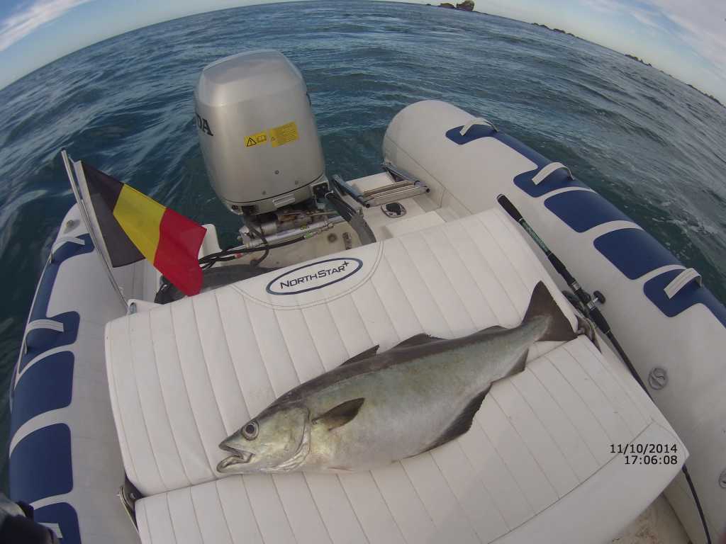

meme conf sur l arimar banquette repliée ( idem je nai pas trouvé autre chose que mes 2 belettes dans une crique en Croatie)

bernie6259 écrit: meme conf sur l arimar banquette repliée ( idem je nai pas trouvé autre chose que mes 2 belettes dans une crique en Croatie)
Salut Bernie ,tu n'aurais pas la même photo , prise depuis l'arrière du bateau ? On verrait beaucoup mieux la banquette. ::T-)
