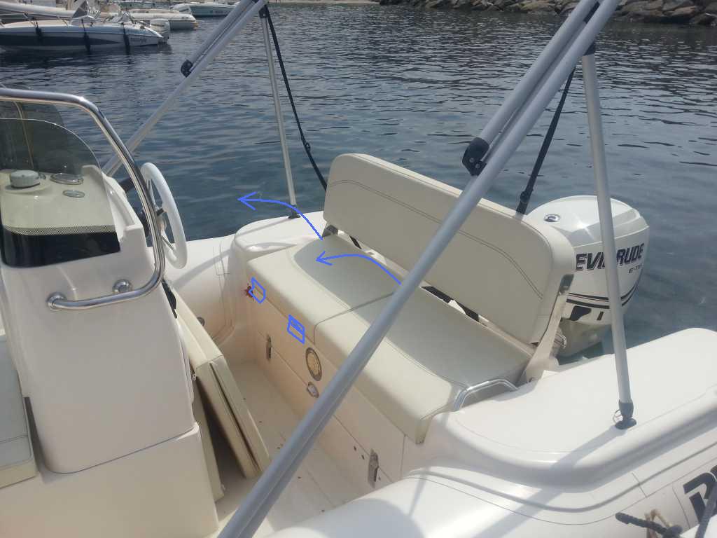

coussin de réhausse de banquette de conduite SR 05 Jan 2015 21:47 #571262
bernie6259 écrit: il faut que cela arrive au rollbar maxi
tu vois en fixant de part et d autre du coffre
on a de la place de part et d autre
je crois environ 100 mm au plus court sur babord
kenavo

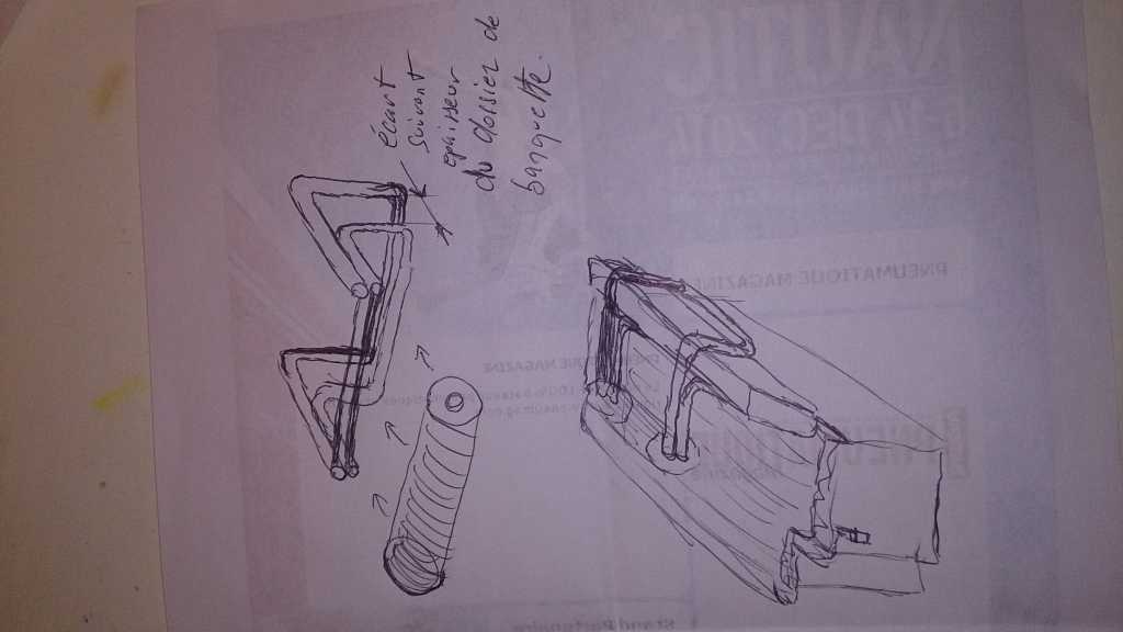

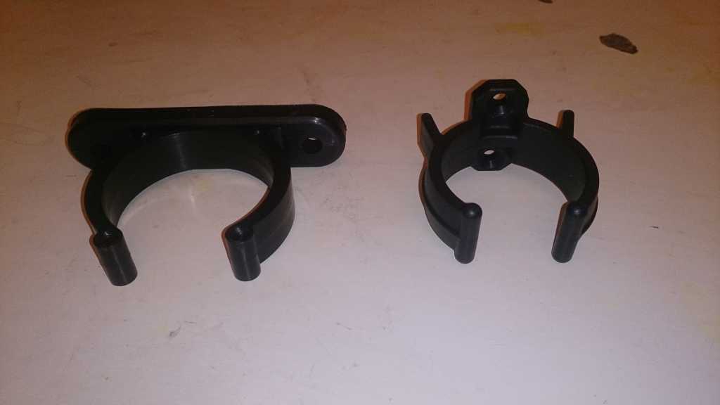

Bon me voilà arrivé, alors olotrab voici ma deuxième solution: un bolster amovible qui viendrait enfourcher le dossier.
Et si le concept te séduit, le proto est très facile à faire en pvc à partir d'une barre diam.32 de pvc d'évacuation et de 8 coudes de 32 également.
Attente de ton avis et des autres aussi, les observations sont toujours les bienvenues.
Bonne soirée, laurent

coussin de réhausse de banquette de conduite SR 05 Jan 2015 22:39 #571274
laurent83490 écrit: Bon me voilà arrivé, alors olotrab voici ma deuxième solution: un bolster amovible qui viendrait enfourcher le dossier.
interessant ton principe et je pense que c est facile et astucieux
mais moi un point m inquiète plus les coups que va prendre le dossier poids du pilote/reistance du dossier?
kenavo
NUMERO MMSI : 227 292 490

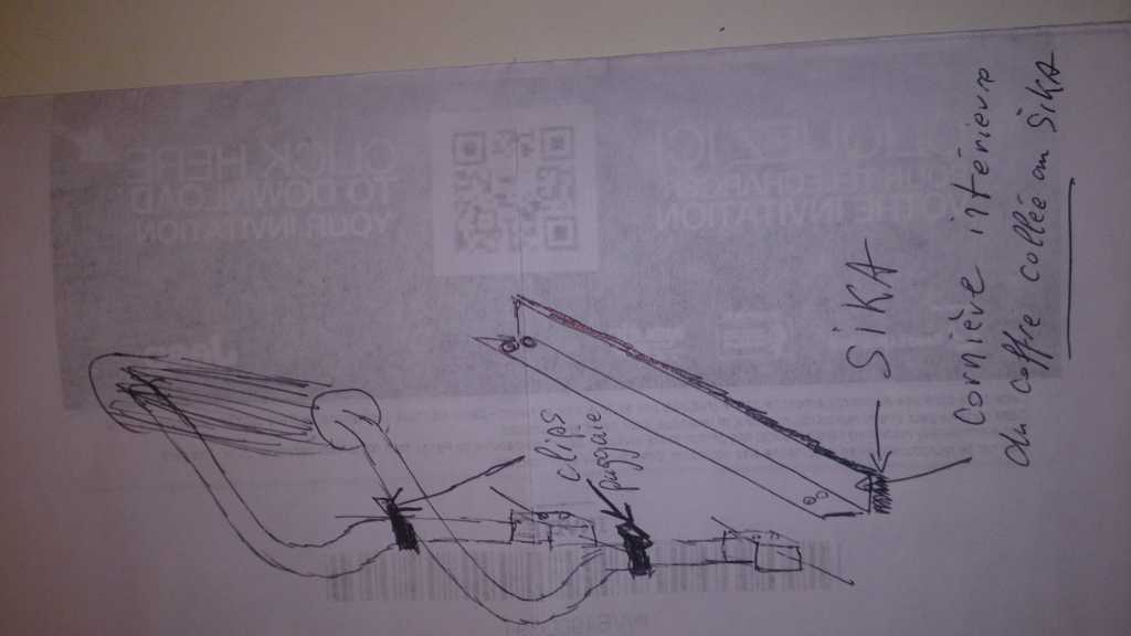

coussin de réhausse de banquette de conduite SR 05 Jan 2015 23:11 #571282
Dauphyn m'a devancé, mais en effet sans jambe de force, absolument aucun souci. Après il faut aussi relativiser, il y a ceux qui sont prêts à sortir par 1,5 ou 2 mètres de creux et allumer à tout casser et il y a les autres. Maintenant pour être moi même utilisateur de bolster, j'aurai tendance à dire (un peu comme lou gascon) plus ça bouge et moins on appuie sur le bolster tellement on se raidit et qu'on se cramponne au volant presque à l'arracher!!
Maintenant si ça peut te rassurer, il est sûrement possible de mettre une cornière à l'intérieur de ton coffre collée au plancher avec du sika. Voir schéma ci-dessous et également photo des clips de pagaies osculati à 1,50 € pièce.
Pour dauphyn, à 30€ je t'en commande 20!!,je vais m'enrichir :sc)) :sc)). Je plaisante, apparemment, il n'y a que chez décathlon où tu n'as pas de piston !!,car si t'as pas payé l'inox, pas payé le cintrage et fais soudure et polissage toi même, je comprends que ça ta vraiment pas coûté bien cher mais les autres n'ont pas tous cet avantage. Peut être que bernie, il a pas payé les parpaings quand il a construit sa maison...hi,hi,hi!!!
Laurent

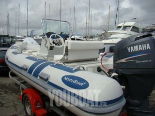

un Arimar n est pas un Norhstar....

ce que veux dire berard , c est que le dossier de notre banquette , n est pas en massif lol, l'epaisseur de 6 mm est vraiment trop faible
kenavo
coussin de réhausse de banquette de conduite SR 06 Jan 2015 08:41 #571297
bernie6259 écrit: un Arimar n est pas un Norhstar....
M'enfin bernard pas de chauvinisme lol
c est pareil ........ mais que la fin zn AR

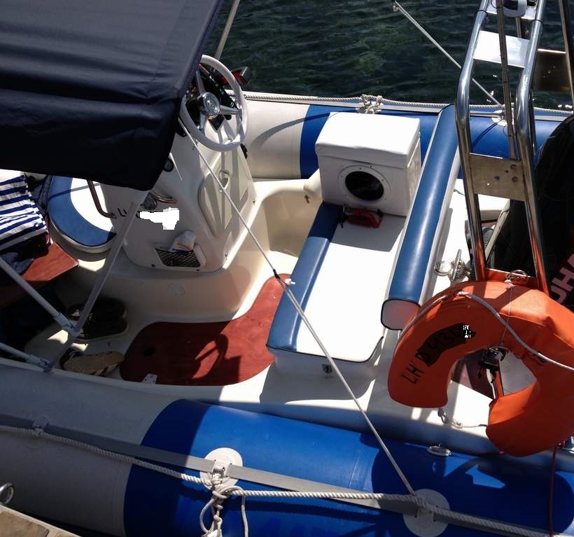

  • johnny
  • Portrait de johnny
Concernant mon boat, j'ai peut-être une solution qui mérite réflexion. A voir début mai en arrivant dans mes quartiers d'été.
Les coussins de la banquette étant en deux parties. Je vais voir s'il est possible d'intercaler un petit caisson entre le coffre du bateau et un des deux coussins.
Un caisson de 10 cms. (Avec mon mètre 90, ça devrait suffire pour voir la route).
Sinon, tant pis, on restera debout.

coussin de réhausse de banquette de conduite SR 06 Jan 2015 17:10 #571335
yes Patrick j avais fait cela pour Etretat avec une caisse jaune sur mon coffre arriere ,dépourvu de banquette pour cause skai hs cela le faisait bien
