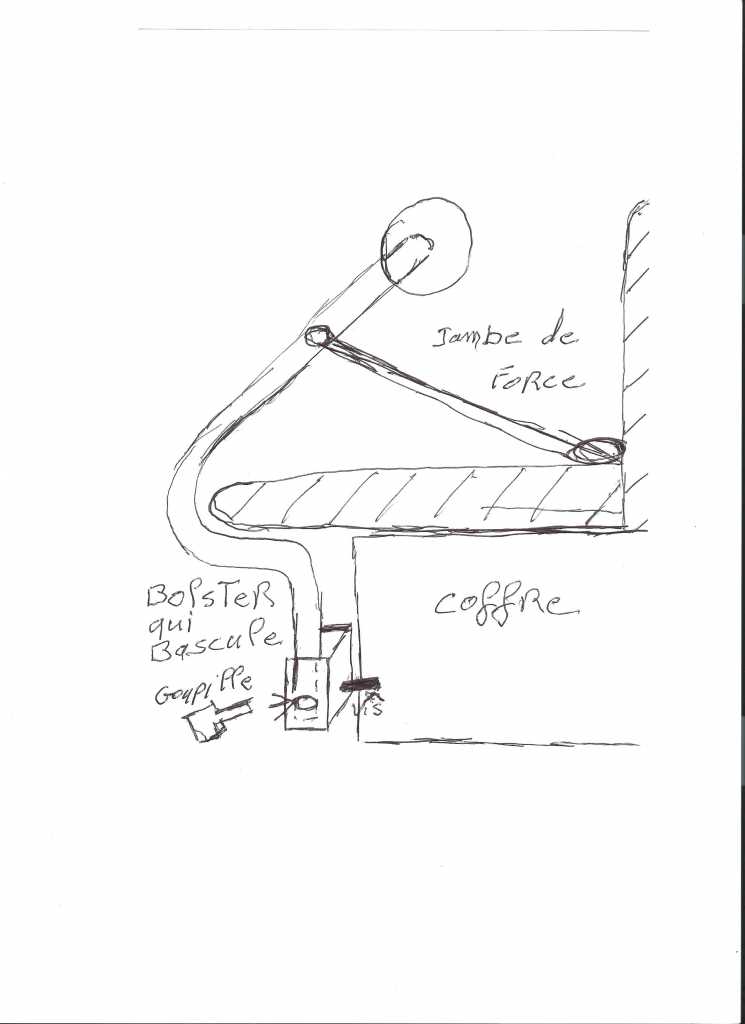

C'est une question très judicieuse
pour + de sécu par rapport a ce que j'ai fait pour mon SR , je pense que de rajouté la jambe de force amovible tel que l'ais dessiné sur le plan que j'ai mis sur ce post pour olotrab ne serait pas du luxe

Bonjour Bernard, pour répondre à ta question, pas plus que droit mais cintré ou non, tu as raison: les fixations inférieures subissent une force qui tente à les arracher (donc biensur il faut des bonnes rondelles ou contreplaques à l'intérieur du coffre) alors que les maintiens supérieur subissent une force qui les plaque contre le coffre. D'ailleurs ces derniers peuvent être de simples clips de pagaies en plastique, ce qui éviterait la fabrication des pièces en "U" et goupilles rapide que J'ai representé sur mon croquis.
Laurent
coussin de réhausse de banquette de conduite SR 04 Jan 2015 16:18 #571094
Remarque judicieuse!
bien évidemment, tout dépend de la qualité de la fixation et des contre plaques qui auront été mises derrière le coffre, qui a cet endroit-là doit faire au moins 6 mm d'épaisseur de polyester

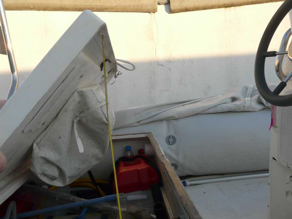

Merci Laurent tu m as donné une piste
En réalité la banquette dossier existe mais elle en sellerie ( mousse ayant pourrie le skaï et le CP..)
Mais si je met le système Bols ter sur un axe il peut se replier sur l arrière et dégage la banquette en position classique comme tu le vois sur la photo jointe

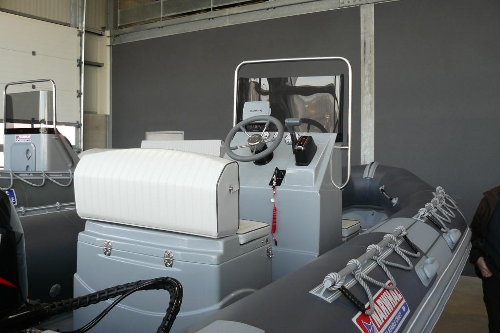

Salut ..perso j'ai ça...
ça fait 97 x 82 x 61 (cm)
voila....si ça peut servir....

Pour olotrab
je vois plus un système comme dessiné, avec un "U" comme patte de fixation en bas du coffre avec un trous de goupille, ce qui permettrais au bolster d'être basculant pour un axé au coffre, et faire le bolster avec une jambe de force mobile qui vient ce coincer dans le creux de la banquette

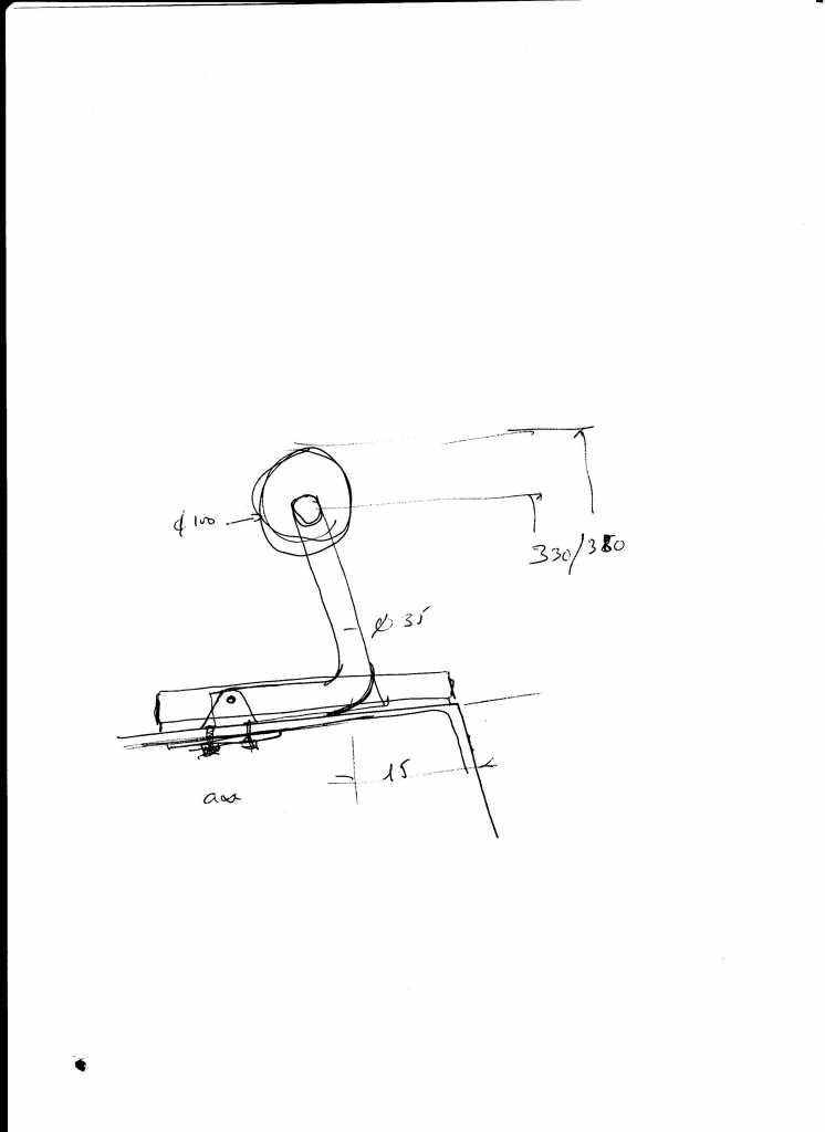

bon grace a Laurent et vos idées j ai croqué cela et le ferait réaliser en alu de 35 mm comme proto la semaine prochaine si c est concluant on passera à l inox l avantage c est de basculer sur l arrière et de recuperer la banquette en position normale

voici la banquette en position repliée ( conduite mais trop basse)

bernie6259 écrit: bon grace a Laurent et vos idées j ai croqué cela et le ferait réaliser en alu de 35 mm comme proto la semaine prochaine si c est concluant on passera à l inox l avantage c est de basculer sur l arrière et de recuperer la banquette en position normale
salut bernard
j 'ai déjà évoqué ce principe auprès pro, pour lui la position ne serait pas idéal car peut etre trop loin par rapport au poste
et second problème de maintient et resistance dans le plis, il faut dire que je voulais combiner le dossier actuel et faire un système pivotant
mais a voir avec on principe
par contre j apprécie grandement la solution proposée par laurent, en tout cas c est une qui me conviens a voir

Bonjour Laurent, justement non j ai fait l' essai en me servant du capot de coffre et cela détermine la bonne position pour notre morphologie, ensuite des que le proto sera fait on affinera sa position definitive
coussin de réhausse de banquette de conduite SR 05 Jan 2015 08:51 #571145
moi ce qui m'inquiète le plus, est la fixation dans la paroi du coffre sur le plan vertical
on ne peu pas dire qu'il y a une épaisseur de folie
est qu'un système de renforts par plaque inox intérieure et ext , serait une solution idéale?
entre le poids du capitaine(faux maigre lol) les secousses lors des navigations etc
j avoue me poser la question.
kenavo
NUMERO MMSI : 227 292 490
coussin de réhausse de banquette de conduite SR 05 Jan 2015 09:46 #571149
une bonne contreplaque en dimension et epaisseur et un bon serrage cela fait quand meme 6/7 mm d'epaisseur
Je comprend le faux maigre mais le poids cumulé de ma femme et moi cela fait 140 kg mais ns sommes en appuis au sol donc c est un peu - ....
