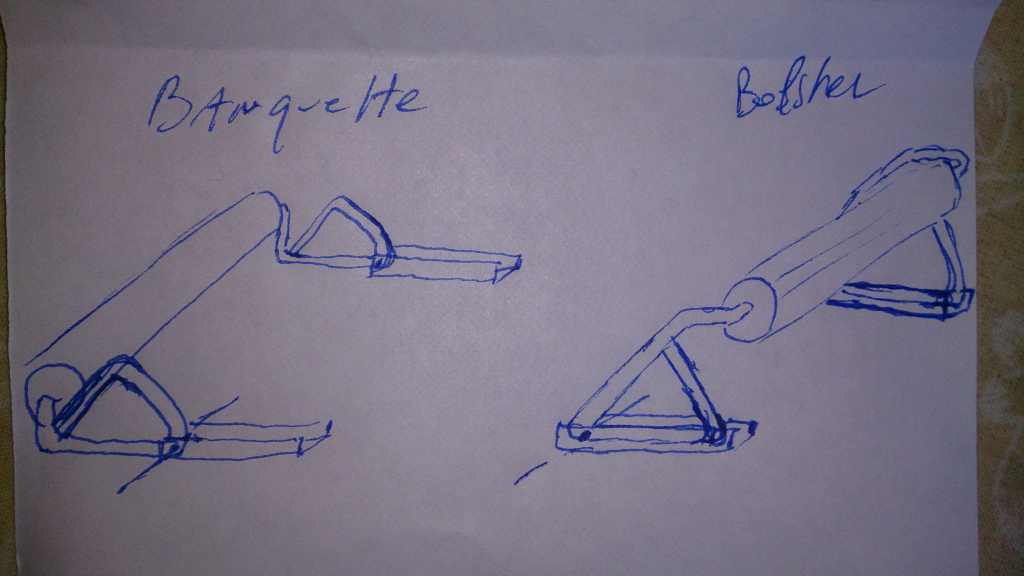

Bernie, dans ton 1er jet, je m'interroge quand à la position "dossier de banquette: pas de butée ? Le dossier "boudin " va se trouver au niveau de la raie des fosses!!! Alors moi j'ai pensé plutôt à ça, biensur à finaliser avec un proto.

Bien effectivement mais un peu plus cher a fabriquer ( tu sais cintrer de l inox c est tres cher)

le projet de laurent deviens de plus en plus intéressant
Bernie le système peu etre intéressant tu sais le fixer sur la partie entre la banquette est le boudin
vois tu ce que je veux dire?
et le coussin rond le faire passer sous le dossier de notre banquette?
double avantage apporter encore un meilleur maintiens lombaires lorsque la banquette est utilisée
en gros avoir un double dossier dont un qui se mets en bolster

Bernie, celui qui te dit que cintré de l'inox coute plus cher que l'acier est un bandit et je ne peux que te conseiller de fuir !!!. La matière biensur est plus chère (environ 5fois pour du 304L et plus pour du 316L) mais pour le cintrage, c'est quifquif, passer de l'inox ou de l'acier autour des galets = aucune différence.
Pour ma part, je peux cintré, à la mingori, tant que le tube est assez épais (de l'ordre de 3mm),comme en plomberie 15/21, 20/27, 26/34.
Après, comme je l'ai déjà évoqué, il y a la solution des coudes "à souder " et ça va super bien. Une fois la soudure reprise et le tube poli, impossible de déceller quoique ce soit.
Si tu veux, questionnes quelques chaudronnier autour de toi et si tu trouves trop excessif fais moi signe je ferais tout ce que je peux pour te faire plaisir ::r-

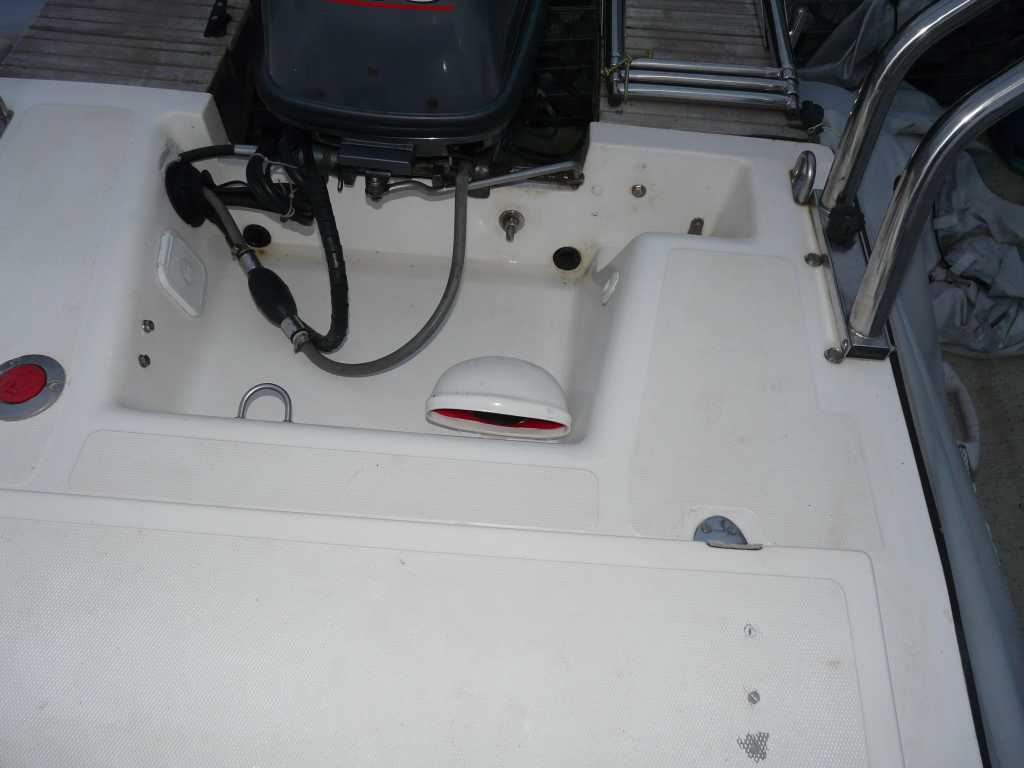

Malheureusement ta solution ne s'adapte pas à la configuration de ma banquette car je n'ai pas la place entre le boudin et la banquette pour y fixer le bolster.
je voudrais te soumettre une idée :
Enlever complètement mon assise/coussin basculante montée sur charnière (simple planche en bois rembourrée) , il suffit de dévisser 6 vis;
la remplacer par une plaque inox qui sera à solidariser le plus solidement possible sur la structure/parois/rebords du coffre mais de façon réversible (par des grenouillères par exemple) pour pouvoir conserver l'ouverture/fermeture de ce coffre au final,
puis reconstituer une assise/coussin 40 cm environ au dessus de cette plaque inox et solidaire de cette plaque via une structure mécano soudée et/ou vissée aussi.
Suis je clair ?
merci d'avance pour ton avis.
ci-joint 2 photos pour illustrer ma situation.

Tu peux faire la même chose avec un coffre basculant que tu installe à la place de la banquette actuelle.
Les anciens Zar's 57 avaient ça, coffre en fibre de verre et grenouillères, et charnières pour lever.
En plus, ça fait un rangement supplémentaire, et tu remets la banquette d'origine dessus.
C'est plus facile à réaliser que ce à quoi tu penses, et moins coûteux

tu as sûrement raison mais je connais des personnes qualifiées en chaudronnerie inox mais pas en fibre de verre.
Mais je pourrais essayer aussi.
