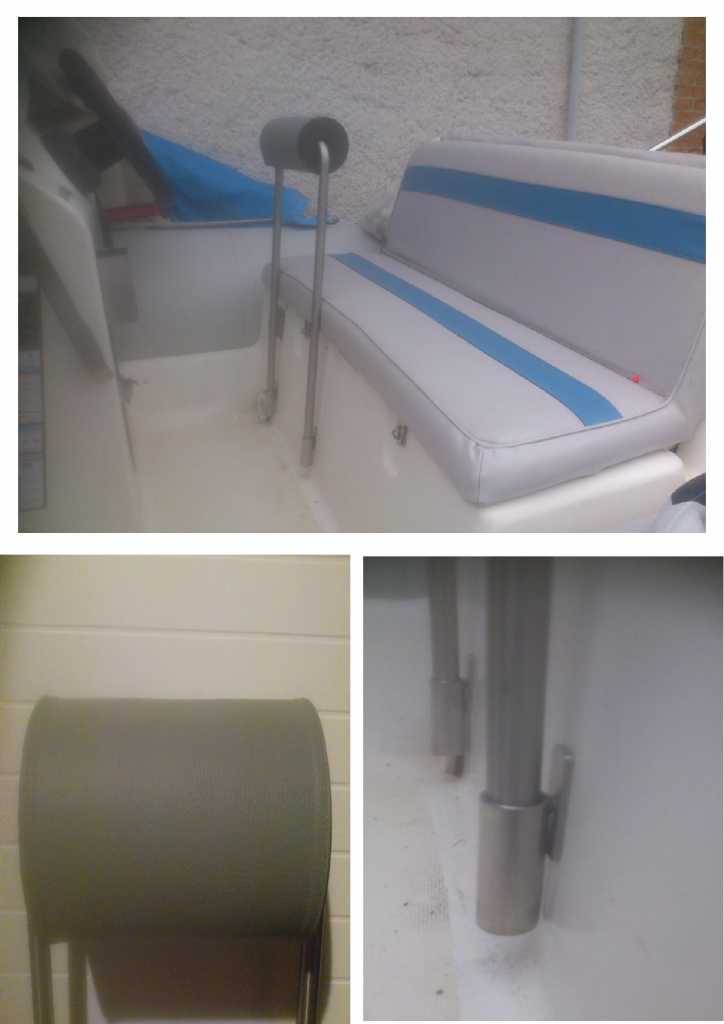

Comme te la écrit l'ami Laurent j'ai réalisé un bolster dont je te joint la photo
J'étais dans la même configuration que toi, je voulais aussi gardé une partie de la banquette pour que mes 2 bout-choux puisse si assoir et gardé l'axè au coffre qui est sous la banquette.
Si tu a besoin d'info supplémentaire n’hésite pas a demander, je me ferais un plaisir de te répondre
Tu peux aussi voir sur mes pages perso mes diverse réalisation

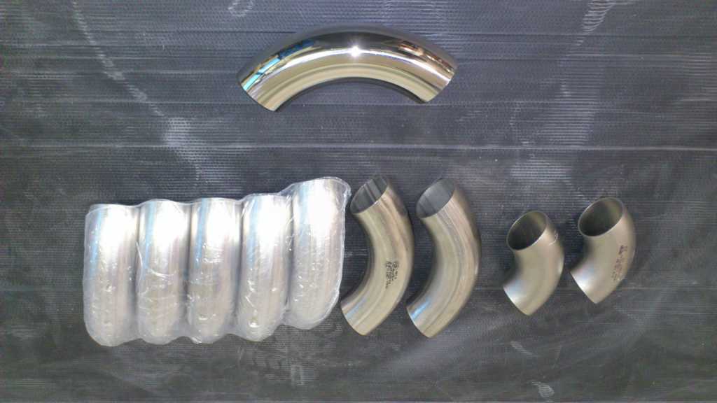

Bernie, je travaille bien avec un cintreur capable même de cintrer du diam. 70mm mais le pb est que pour juste 2 cintrages cela ne vaut pas le coup car il compte un forfait réglage machine après le cintrage lui même ne coûte pas grand chose.
Donc dans un cas identique, j'utilise simplement des coudes à souder, ça se fait très bien et il en existe en rayon court ou grand rayon (Voir photo)
Laurent

Je vais essayé de répondre dans l'ordre
Pour les cotes je joint un plan, sur ce plan le bolster a une jambe de force que je n'ais pas mis car du fait que le bolster appui sur le dessus de la banquette cela suffit
J'ai utilisé du tube de 19mm avec une toile de 1,5mm pour le bolster et du 22mm pour les pattes de fixation du bas qui a un diamètre intérieur de 19mm
Pour les pattes du bas j'ai soudé dessus des vis de 6mm qui traverse la cloisson du coffre et mis 2 grosses rondelles de l'autre coté de la paroi avec écrous frein
Pour la mousse j'ai acheté un tapis de yoga ou si tu préfére un matelas de camping que j'ai roulé autour du tubes jusqu’à avoir un diamètre de 110mm
le skaï je l'ai trouvé sur le net mais je ne me souviens plus quel vendeur, il faut prendre de qualité marine
j'ai utilisé de la bande velcro coussu sur la largeur du Skaÿ de façon a pourvoir le mettre et l'enlevé si il faut un jour changé la mousse
il me semble sur la photos de ta baquette que l'assise du coussin dépasse de ton coffre, donc a prendre en compte

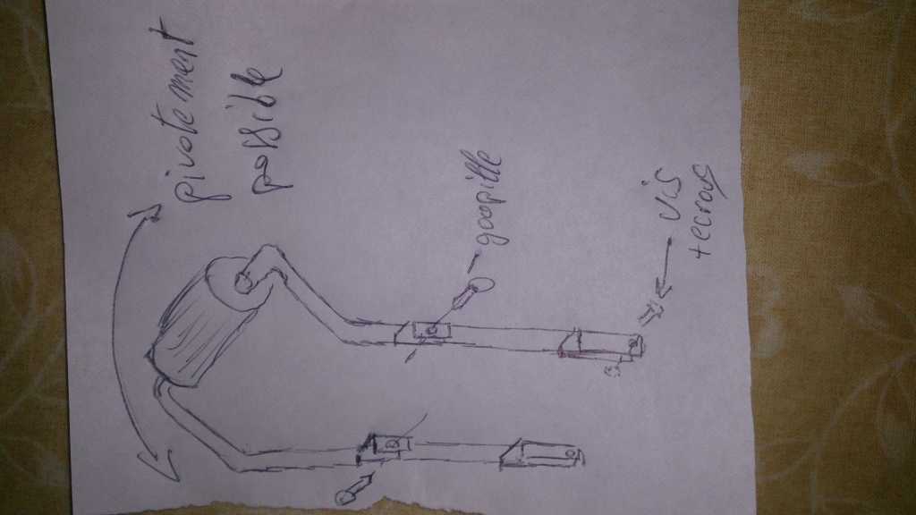

olotrab écrit: Je n'ai pas trouvé ton plan en pièce jointe ?
Oups ya eu un p'tit louper, le voila
Concernant le déport de ta banquette je ne ferais pas un déport des pattes de fixation mais plutot je ferais un cintrage qui entoure le coussin, plus dure a faire qu'a écrire ou alors comme le suggère Laurent utilisé des coudes a soudé.

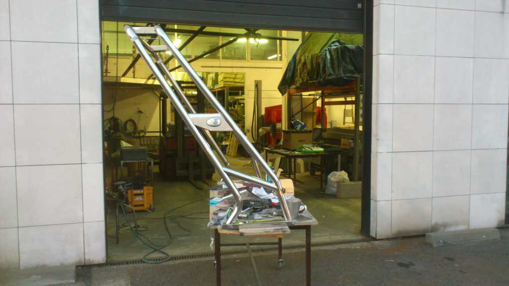

coussin de réhausse de banquette de conduite SR 04 Jan 2015 15:40 #571083
Bonjour olotrab et bernie, voilà ce que je ferais pour déporter le bolster vers l'arrière tout en conservant biensur le libre accès du coffre.
Si vous êtes en harmonie tous les deux, il y a peut-être moyen de commander une barre de 6mx10m en 316 L et de vous la partager !!
Laurent
