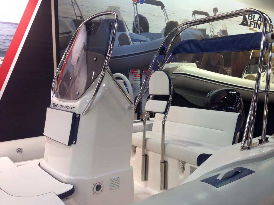

sam dk a mis cette photo sur un autre post
c'est super beau
Membre A.N.P.M
Volontaire Entr’aide
coussin de réhausse de banquette de conduite SR 23 Jan 2015 20:36 #572952
Encore merci Dauphyn,
c'est magnifique et me donne des idées.
je vais essayer de rajouter un petit dossier à mon assise.
As tu déjà vu un repose cul avec un petit dossier ?
A bientôt
coussin de réhausse de banquette de conduite SR 25 Jan 2015 23:00 #573243
olotrab
j'ai pas trouvé grand chose comme repose cul avec dossier
j'ai trouvé ça
Membre A.N.P.M
coussin de réhausse de banquette de conduite SR 26 Jan 2015 09:11 #573253
La première photo vient du salon de Gènes, les autres du salon d'Athènes (avant la crise)

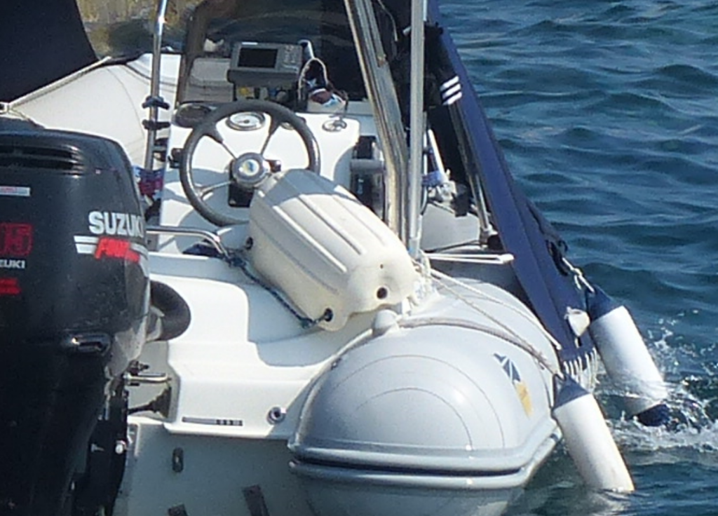

Salut chriss:
Juste pour info, j'avais résolu ce pb sur mon 520 tout simplement en achetant un gros pare battage demi-rond que je posais perpendiculairement à la banquette et soit je m'asseyais dessus, soit je mettais dessous à l'avant un autre petit pare-battage et me servais du tout comme appui (voir photos car j'ai peur que tout ça ne soit pas très clair :^-C} )
Cette "bidouille" à fait mon bonheur pendant près de 6 ans ! ::o-)
