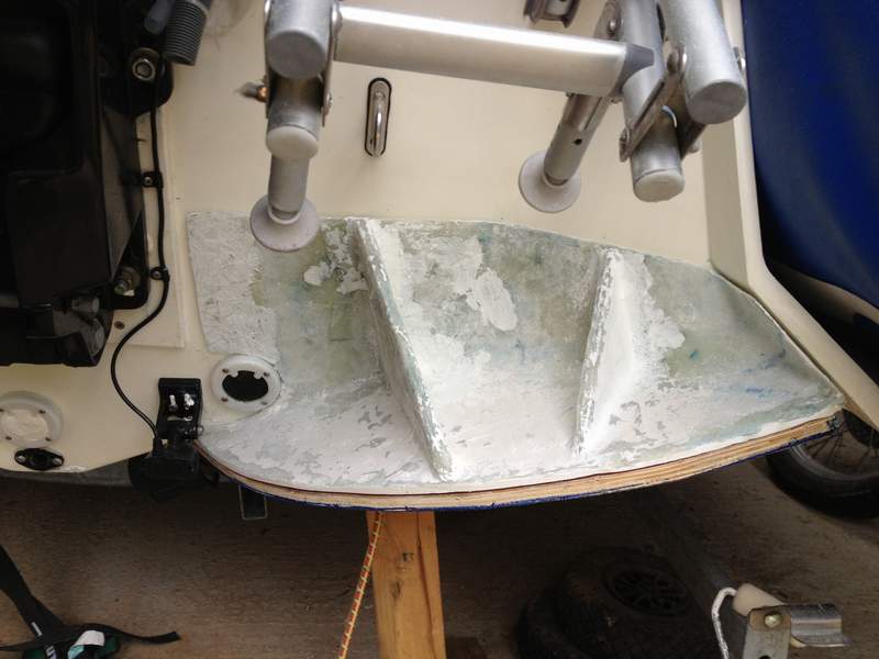

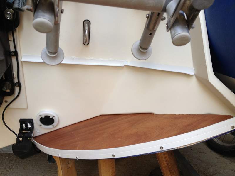

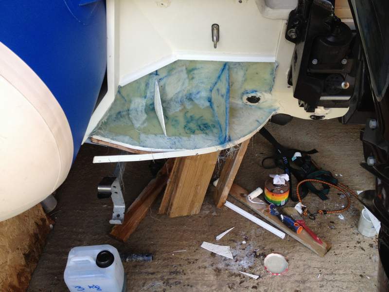

entièrement en fibre,
la planche de bois ne sert que de moule pour la partie inférieure, et je me sers du tableau arrière et retour sur le coté pour le reste du moule (baguette blanche de délimitation)
ensuite je démoule, ponce les défauts, et je remets (colle sikaflex et 3 vis dans le tableau)
le moule
démoulage
présentation de la piece avant gelcoat et collage+vis
