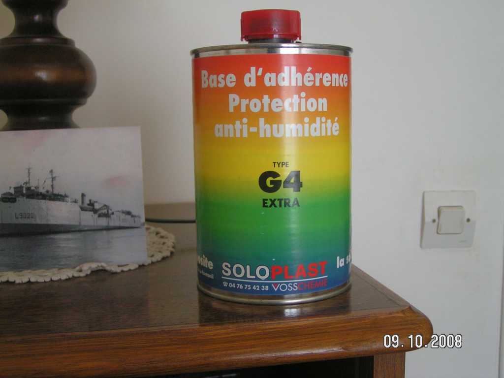

Flaps ou pas flaps 18 Fév 2014 00:25 #544119
Le G4, tu en trouveras chez Leroy Machin, ou Soloplast - liste non limitative.
C'est une base polyuréthane qui pénètre la surface du bois et polymérise avec l'humidité.
Si tu veux stratifier sur du bois, c'est un must - et il faut stratifier dans un laps de temps donné.
La plupart des résines du commerce sont pré-accélérées, y ajouter un accélérateur ne sert en général qu'à créer des problèmes.
Pour ta planche, commence d'abord par éliminer ce que tu as mis dessus, ou mieux prends-en une autre, ça te fera gagner du temps et de l'argent !

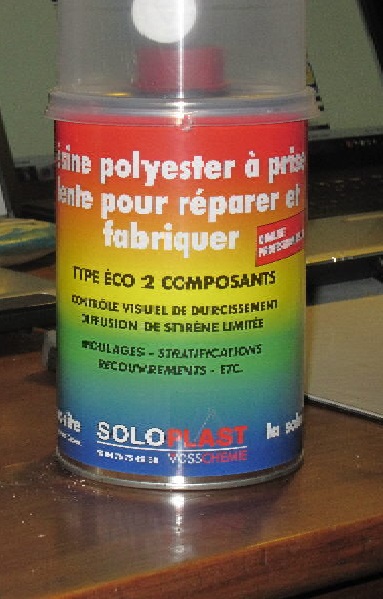

Histoire de rester dans le sujet, SoloPlast fait une excellente résine en pot d'1 kilo pour les réparations et petits travaux.
