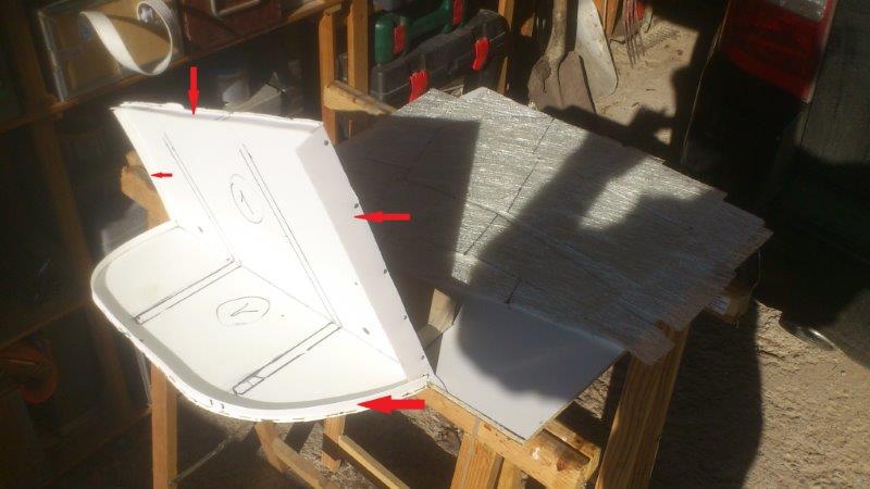

Si tu regarde le post depuis le début tu pourras voir que Patrick76 lui les a fait directement sur sont SR.
Moi j'ai préféré les faire bien au chaud dans mon garage.
pour répondre a tes questions:
Effectivement je n'ai pas mis non plus de G4 pour les renforts verticaux, car j'ai utilisé du bois qui est stratifié blanc des 2 cotés, et le G4 ne sert a rien sur du bois stratifié
Les baguette plastique souple servent a bien délimité les bords des flaps quand tu met la résine, ci-joint une photos avec dessinée des flèche rouge te montrant les baguettes souple du moule, prêt a recevoir les 3/4 couches de cire de démoulage avec sur la photo aussi les pièces de fibre découpées.
La strat direct sur le gel coat, mais tu laisse un peu séché 30mn le gelcoat avant de mettre la fibre et résine.
Petit conseil achète une boite de 100 gants jetable (très utile)
Ne te précipite pas, tu as le temps quand feras la strat, prépare des petites quantité de résine dans des pots a confiture c'est le top.
Et n’hésite pas a posé des questions, même si je ne sais pas répondre d'autre le ferons

Pour la réalisation de mes flaps j'ai positionné une plaque de médium sous la carène avec des découpes pour les virures (3 de chaque coté) inutile de les refaire après avoir posé la question à un bureau d'étude d'un grand chantier naval français et plus simple pour la réalisation. Réglage de la plaque dans le prolongement de la carène à l'aide de cales.
Cette plaque est bien plus grande que les flaps à la fin.
Application de cire sur le tableau AR et la plaque gelcoat + stratification en monolitique (pour info le mat se déchire on ne le coupe pas!) épaisseur finale 8mm au extrémités et 15mm près du tableau (superposition des couches de la plaque et du tableau).
découpe dans du contre plaqué 8mm des 2 renforts ils sont imbibé de résine sans catalyseur la veille pour laisser le temps au bois d'être saturé de résine jusqu'à la couche de colle, bien insister sur les tranches!
collage à la résine des renforts et stratification (la résine de la veille va prendre plus lentement et rendre le bois insensible à l'humidité.
démoulage et découpe des flaps avec réserve pour intégration des 3 sondes
Passage en peinture et collage des flaps au tableau AR (colle black manba www.aptetude.biz/colle-mastic/13380-mast...sthash.hs62AgLk.dpbs
www.hisse-et-oh.com/communiques/328-blac...tic-colle-superlatif
nettement plus solide que du sika pour un prix raisonnable, existe en version bi composant mais plus délicat de mise en œuvre (pistolet mélangeur et stockage au réfrigérateur les composants non mélangés étant u inflammable à 25 et 30° au contact de l'air).

nitro78 écrit: Pour la réalisation de mes flaps j'ai positionné une plaque de médium sous la carène .
Groso modo c'est ce que j'avais expliquer ( à ma façon) quand j'ai écrit:
3) Pour commencer, j’ai coincé de grande planche de chaque côté du moteur entre les rouleaux de la remorque et la coque du SR, et qui dépassait du tableau ar.

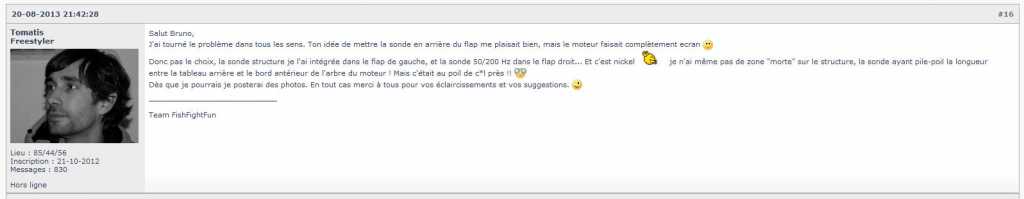

Salut nitro78, a tout hasard tu n'aurais pas une photo de ton installation.
Je dois intégrer 2 sondes aussi dont une structure scan. Je pense qu'il va falloir faire une ouverture importante.Mais si j'ai bonne mémoire il me semble que tu es humminbird, mais ce doit être le même principe.

Je place des photo ce soir (je suis au boulot!! :(
Oui pour du side ou strucuture scan il faut 2 sondes sinon tu serras masqué d'un coté!
l'avantage c'est d'avoir un flux d'eau parfait de faire des image même en cas de fort clapot ou à des vitesse importantes pour du latéral donc de profité au mieux de nos appareils!
Le petit soucis aec lowrance c'est que le kit pour un 2ème sonde est à 1500€!!! c'est del'arnaque! Je ne suis pas pour les achats US mais là c'est un abus!! (pour humminbirs c'est les pris de la sonde(290€)+ un cable en Y à 40€!!
et tous est identique les sondes d'une marque vont sur l'autre et vis versa! (même puissance et même fréquences!!!)
Le plus simple au niveau branchement c'est de coupe les cables et de rabouter proprement , d'un coté tu aura le 2D+le DI+latérale 1 + température de l'autre le latéral 2 (et tu garde les fils (2D+DI et température) accessible en cas de panne ! Cela te coute un sonde LSS2 à 150$
N'utilise pas si tu prend le kit celui en sonde tranversante c'est fait pour dex bateaux lourd à déplacement ou de grosse vedette, pas pour des coque rapide et légères (grosse frayeur sur de Zeppelin de guide de pêche avec!! Le bateau en virage fait un 180° en pleine vitesse!
Pour la plaque pense à faire des rayures dans le sens de la longueur pour pouvoir bien la mettre en forme (ça existe tout fait mais quelque coup de scie circulaire à faible profondeur et tu as la même chose!)
