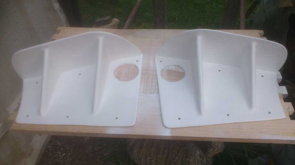

J'ai trouvé les vis
Ci-joint la photos des flaps finit.
La une prochaine photo a faire, sera une fois qu'il seront posés sur le SR, et la, ça sera vraiment finit

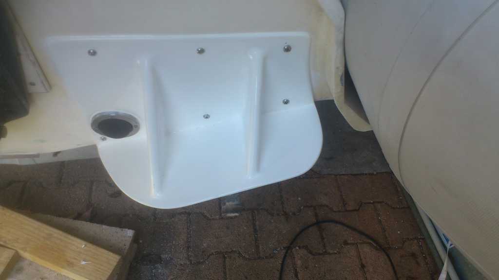

Bonjour à tous

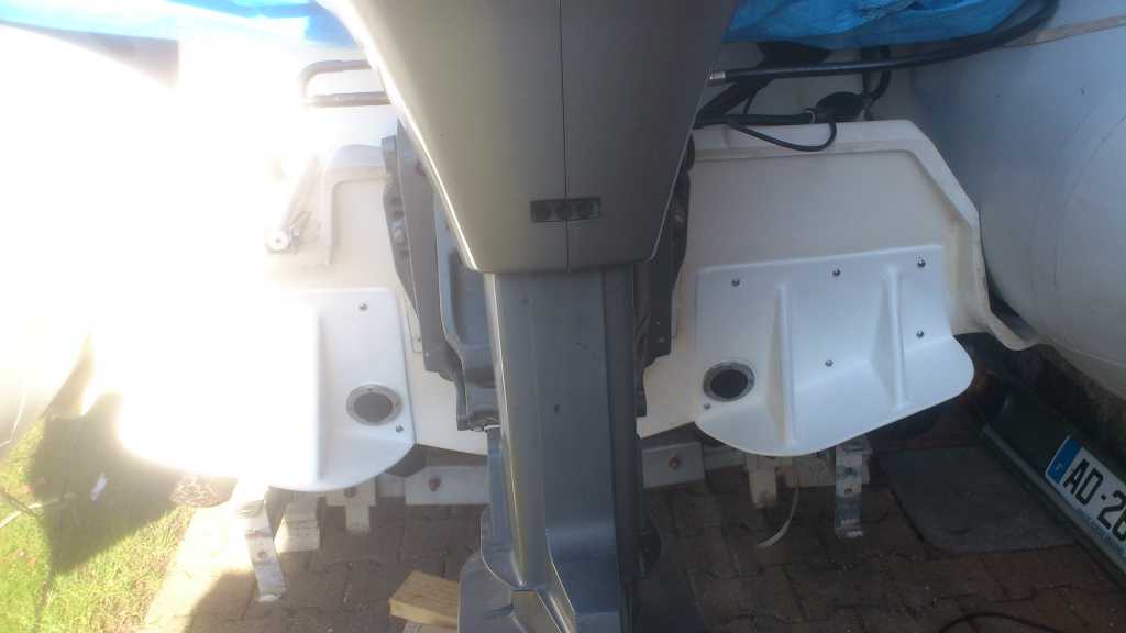

Voici les dernières photos des flaps finis, et fixés sur mon SR.
Je suis super content, et le résulta est bien au dessus de mes espérances.
:^dB} :^dB} :^dB}
Un énorme merci à tous pour votre suivi, et conseil à tous moment lors de la réalisation de ces flaps.
Moi qui n'y connaissais pas grand chose en résine, cela m'ouvre des portes pour de futur réalisation
Encore merci

J'ai relu l'ensemble du post mais n'ai pas trouvé comment tu as défini la longueur de l'appui sur l'eau ???
Pas " au pif" tout de même :rB:+)
Petite question :
Compte tenu de la longueur de ton boat pourquoi ne pas les avoir fait un peu plus longs :RB:+)
L'appui sur l'eau n'aurait il pas été meilleur ?
En tout cas, je le redis, un travail superbe ::A-)

meltem 74 écrit:
Petite question :
D'abord merci pour vos compliments ::r- ::r-
meltem
Tu as tout relu le post hier soir, pal mal la soirée, toujour mieux que "the voice" sur la 1
Definition de la longueur: Distance d'une extrémité à l'autre d'un objet :sc))
Bien vue, c'est un fait qu'a aucun moment je n'ai parlé de la longueur que devait avoir les flaps.
Je me suis renseigné auprès du mécano du mag de bateau ou je vais habituellement, compte tenu du critères que je ne voulais pas supprimer les foils qui sont sur mon monteur et en plus il a fallut prendre en compte l'échelle a l'arrière une fois déplier.
Et oui je le confirme l'appui aurai surement été meilleur avec des flaps plus long.
je tiendrai au courant lors des premiers essai. :W:-)

Voila, j'ai enfin réussi a faire mes premières nav avec les flaps, et donc voici les résultas:
Concernant le déjaugeage:
A vitesse lente (10noeuds),c'est légèrement plus rapide, je suppose que ce n'est pas beaucoup plus rapide du faite que j'ai gardé les hydrofoils sur le moteur.
A vitesse rapide ( a partir de 25noeud), la ce n'est plus le même bateau qu'avant , le déjaugeage est très rapide.
Concernant les virages, la il n'y a pas photo, ça tourne a plat et vite, et le rayon des virage est diminué,que se soit a faible ou grande vitesse, c'est bluffant, il faut même se méfier a grande vitesse car l'on pourrait se retrouver a l'eau sans avoir compris se qui se passe.
en conclusion: que du positif

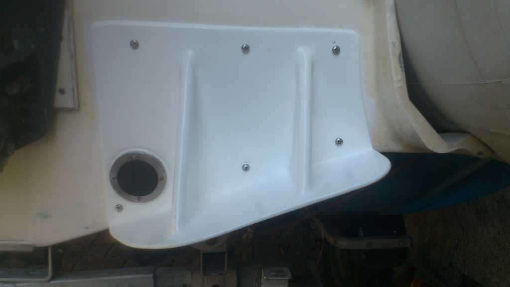

Je viens de parcourir le post la fixation des flaps avec quelques visses n'est ce pas un peu light il doit y avoir pas mal de contraintes non?

philisa35 écrit: Bonjour
Salut philisa
Les flaps ont étés fixés avec 6 vis M5 avec un prés perçage a 3,5mm, dans chaque trous j'ai balancé du sicafex pour l'étanchéité et en plus des vis j'ai mis un stock de sicafex sur la surface qui est en appuis sur le tableau ar et pour une étanchéité parfaite un joint au sicafex sur tous le tour des flaps.
Avec cela aucune crainte d'arrachement
pour info Les flaps font environs 1cm d'épaisseur, les renfort qui sont en biais, c'est du stratifié recouvert aussi d'1cm de résine.
pour ceux qui veulent ce lancer dans la réalisation sachez qu'il n'y a rien de compliquer, mais ça prend du temps surtout en ponsage, mais sachez aussi que lorsque je me suis lancer je n'y connaissais pratiquement rien du tout, et quand je vois le résulta je suis fier de moi
