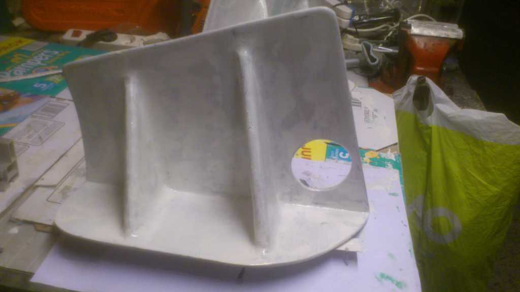

Flaps ou pas flaps 15 Mar 2014 16:30 #546055
  • dauphyn
  • Messages : 886
  • Remerciements reçus 69
Voila la suite de la fabrication de mais flaps
Ci-joint un photo une fois poncés, juste avant de mettre le gel-coat, que je viens de mettre.
Je pense quand même que je viens de faire une erreur, avant de mettre le gel-coat j'aurais dû mettre du mastic pour palier aux imperfection de la fibre, pas grave je le ferais une fois le gel-coat sec et je remettrai du gel-coat
Membre A.N.P.M
Volontaire Entr’aide

Flaps ou pas flaps 17 Mar 2014 23:24 #546266
  • dauphyn
  • Messages : 886
Merci Patrick
voila j'ai poncé le gel-coat, ensuite j'ai mis du mastic puis re poncé, pour éliminé les défauts de résine, aujourd'hui les 2 flaps sont lisse comme la peau d'un bébé, je suis assez fier de mon travail.

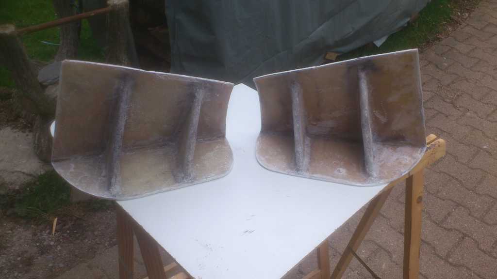

Flaps ou pas flaps 19 Mar 2014 19:43 #546425
  • dauphyn
  • Messages : 886
Patrick 76
question bête: les vis que je dois mettre est-ce des vis type vis a bois ou style vis avec écrous? :P :P
ci- joint photos des flaps avec la première couche de gel-coat
Membre A.N.P.M

Flaps ou pas flaps 19 Mar 2014 21:32 #546455
Je mettrais du sika sur le pourtour des flaps de façon à pouvoir, à l'aide d'une lame,les décoller si besoin . Tu pré perce a 1 mm de moins que le diamètre des vis et tu les enduits de sika au moment du vissage
Flaps ou pas flaps 19 Mar 2014 22:19 #546464
