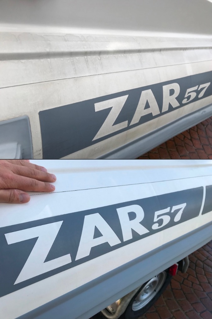

Nettoyer ses boudins hypalon :
Le kit Blue marine (internet)
New magic pour nettoyer
Shmuffex pour les moisissures
Gumemp 100 pour protéger et redonner une brillance
Résultat : pour moi, tout simplement « magique »
Bon week-end à tous
Les utilisateur(s) suivant ont remercié: Judu29
Avis sur future acquisition 27 Nov 2021 10:59 #687192
Impressionnant ! Merci du tuyau !
Avis sur future acquisition 27 Nov 2021 12:05 #687195
ah oui effectivement impressionnant, on peut aussi l utiliser sur pvc a priori..

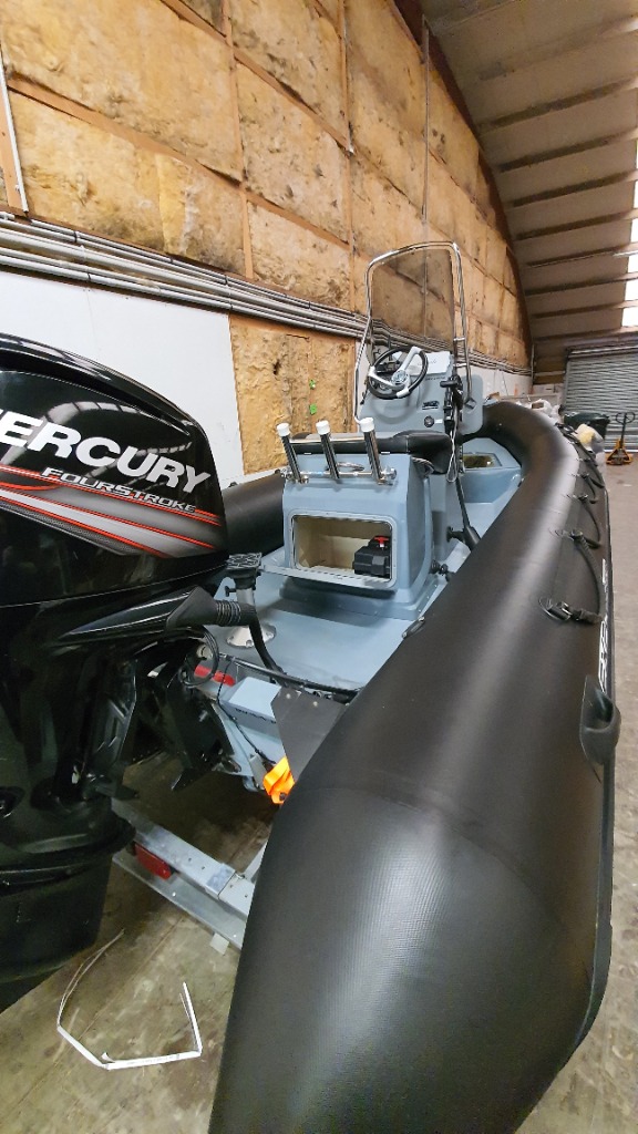

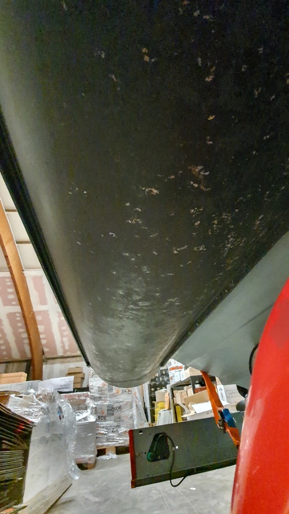

Voilà le bateau sans son toit et les traces que je n arrive pas a faire partir..

Tomazi, plus particulièrement sur du PVC comme ton Bombard, évite d'utiliser une éponge magique qui est un peu trop abrasive. Il ne faut surtout pas faire mater la matière des boudins, car après, la crasse s'accrochera dessus encore plus facilement et sera plus difficile à retirer...
Par contre, je connais les produits de Casper, ils sont efficaces.

merci, aucun risque sur pvc ? tu penses que je pourrais ôter les taches laissés par les algues avec ces produits?

Oui, je pense qu'avec New Magic tu arriveras à retirer les traces d'algues....mais, avant tout, il faut toujours bien détremper à l'eau chaude, frotter avec une brosse dure à l'ancienne...je sais, c'est plus long !

Je ne m’explique pas pourquoi il y’a des concrétions sur les boudins et pas sur la coque ? Qui n’a pas d’antifouling à première vue?
Avis sur future acquisition 30 Nov 2021 13:25 #687304
Salut
Si il y a bien un antifouling sur la carène (efficaces à priori)
