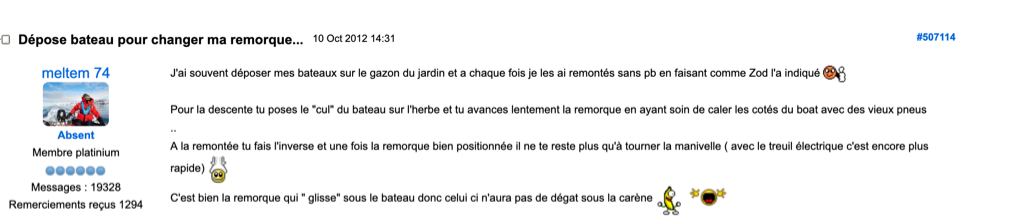

Lou Gascoun32, c'est " la remorque qui glisse sous le bateau" :RB:+) De mémoire Meltem avait une remorque cassante.
Là c'est pour échanger entre 2 remorques, donc avec une nouvelle qui ne sera pas régler correctement pour ce Bombard.
Mon ensemble voiture+remorque à vide, pèse au moins 1t de plus que le bateau, j'ai un peu de mal à croire que la remorque va se glisser dessous bien gentiment
sans que le bateau ne soit tiré vers l'avant ... En tout cas, je n’essaierai pas avec mon bateau .
