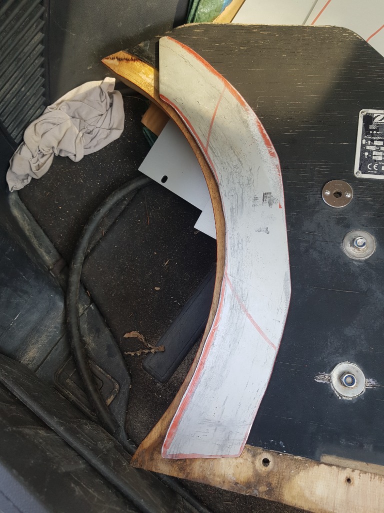

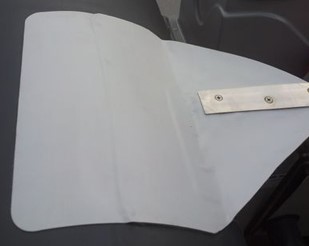

bon finalement le tableau je vais le repeindre avec de la peinture Bi composant a base de résine polyuréthane marine...
apparemment on peu le repeindre intégralement avec en 3 couches et collé ensuite par dessus les tissus pvc...
j'ai récupéré des plaques alu de 4mm d'épaisseur pour faire renfort en sandwich sur le tableau...

dans l'idée je voudrais renforcé comme ça coté intérieur et extérieur ... mais avec de l'alu...
j'ai vu des zodiac qui avait un renfort de tissus d'origine collé entre le boudin et le tableau avec une vissé en plus dans ce style ...

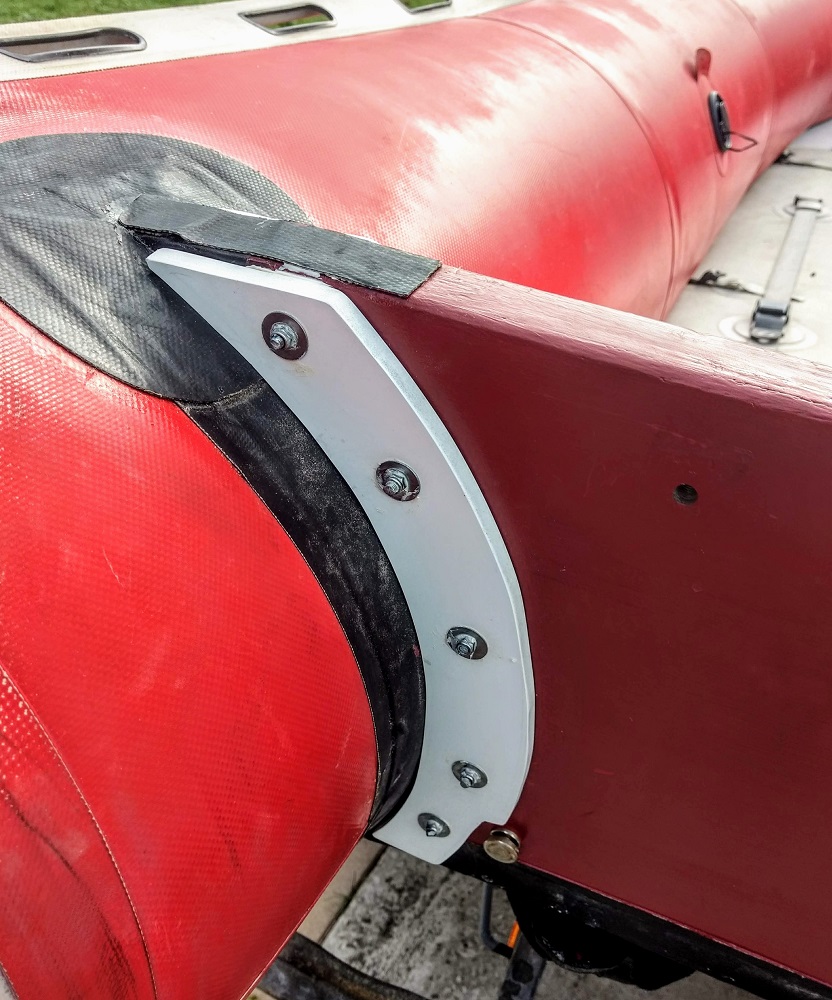

Sur les conseils d'un pro à qui j'avais montré mon zozo MKII GR juste après son acquisition d'occasion, j'avais découpé dans de la tôle inox de 2 mm quatre secteurs de 5 cm de large, ajustés à environ 5 mm des angles intérieurs et extérieurs, entre tableau et boudins, et fixés par des vis distantes de 8 / 10 cm.
C' était, d'après ce pro, une bonne solution pour éviter le décollement de ces assemblages.
N'étant pas très doué en résine fibre et compagnie, j'avais trouvé l'inox bien pratique.
Ca n'a jamais bougé.

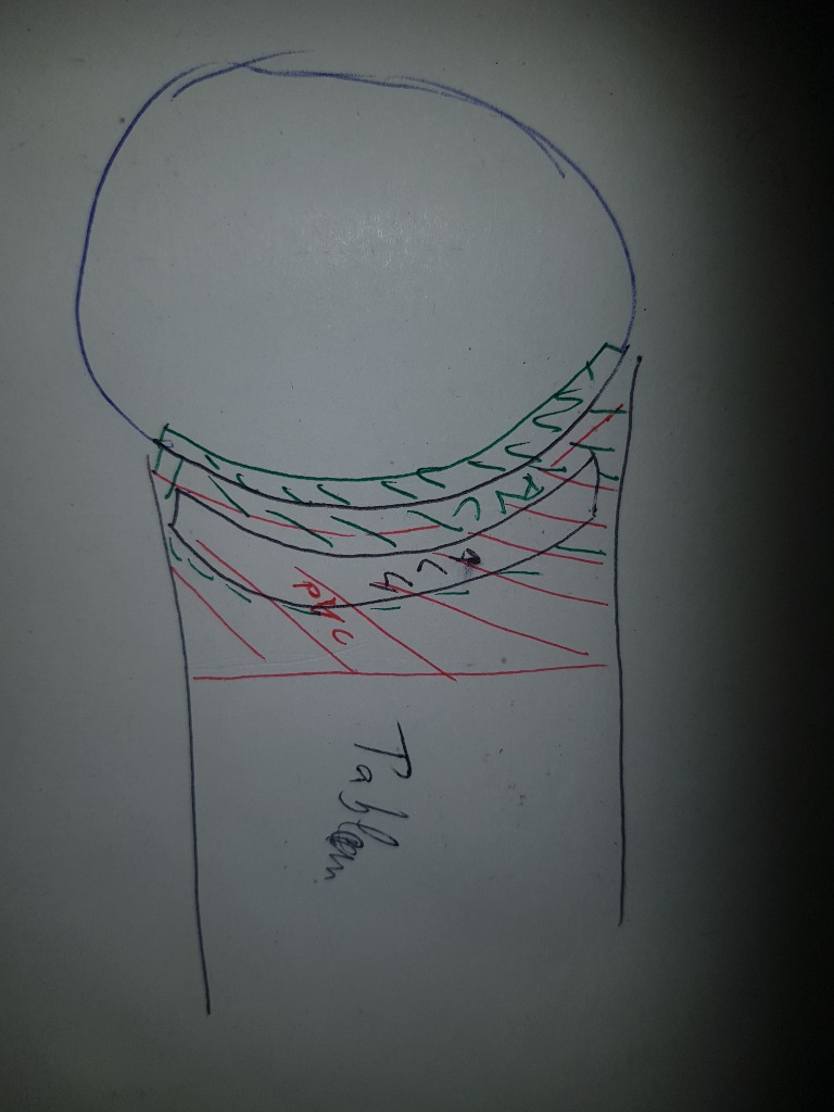

"Cela dit le renfort de collages-liaison ressemble bien à ce qui se fait en Afrique du Sud pour tous les thundercats, au moins dans l'idée - car c'est une superposition de N couches de tissus pvc - et j'avais proposé la même chose l'année dernière, mais en stratifié fibre de verre, nettement plus facile à mettre en oeuvre."

Effectivement j'avais indiqué cette solution dans un post - probablement celui qu'il a noté. C'est facile à mettre en œuvre et incassable, surtout dû au fait de commencer le renfort par un tissu long, puis continuer par un plus court, etc... ce qui permet un renfort progressif.
Et le renfort fibre de verre vissé final évite le décollage du tableau en maintenant le tout.
Alors que la simple plaque - très jolie, pas plus ...- de GTNico n'empêchera jamais le collage du tableau de lacher !

si je te comprends bien jcjcat ce que tu veux dire c'est qu'il faut recouvrir de pvc les renforts et se reprendre sur le tableau???
Rénovation Zodiac Mark2 Futura Fastroller 4.10 de 2005 08 Oct 2021 11:50 #685232
Oui, c'est ça !
Tu peux même découper des triangles rectangles de pvc, et tu colles le coté le plus long en haut du boudin, et l'hypoténuse entre le haut du boudin vers l'avant et l'autre extrémité en bas du tableau.

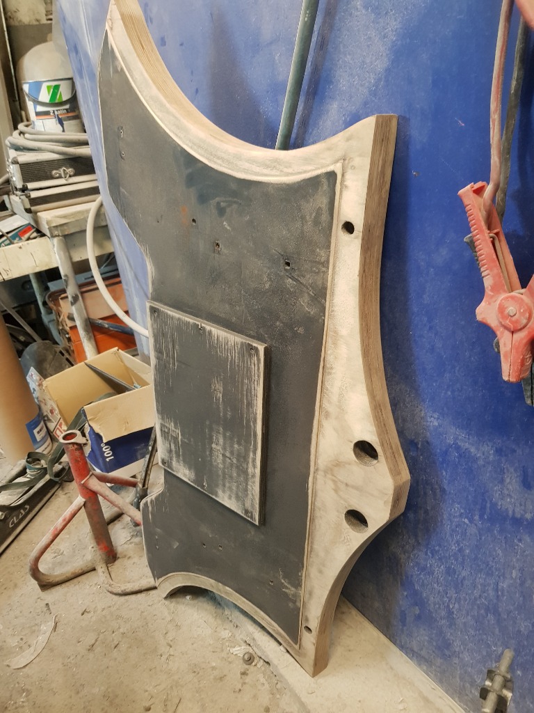

Voilà je viens d'en tailler un...je vais l'ajuster et puis je détaillerai les 3 autre à l'identique...

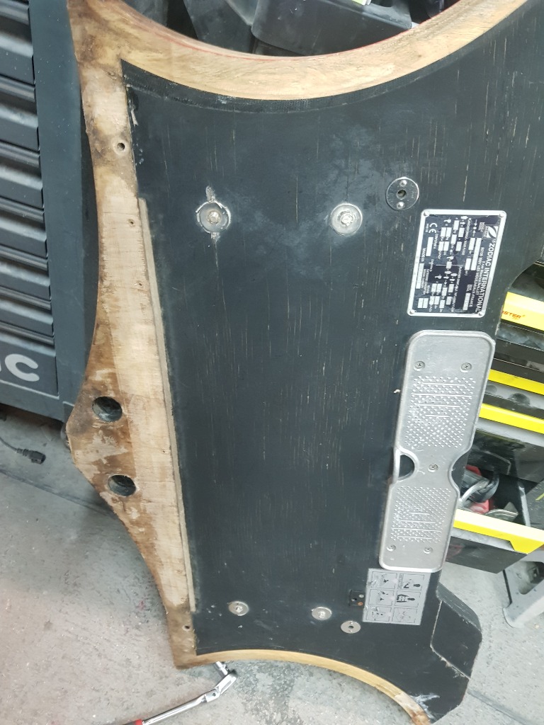

Tableau démonté et poncé...
Près a recevoir 3 ou 4 couche peinture polyuréthane...
Les renforts en alu sont taillés....

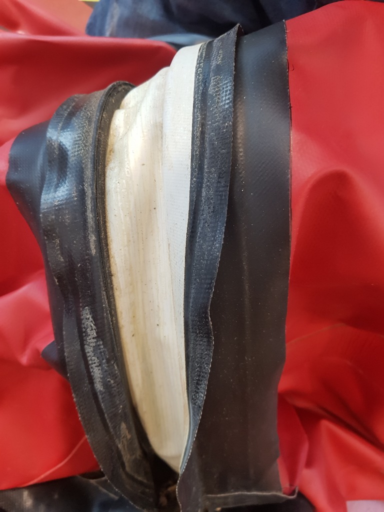

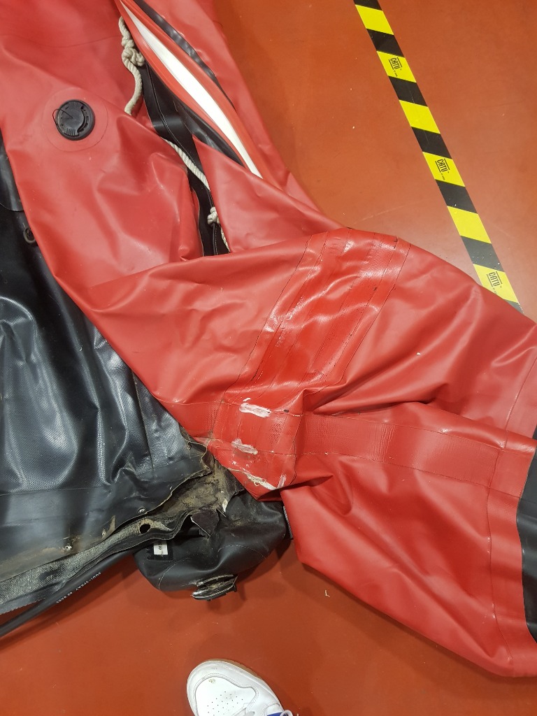

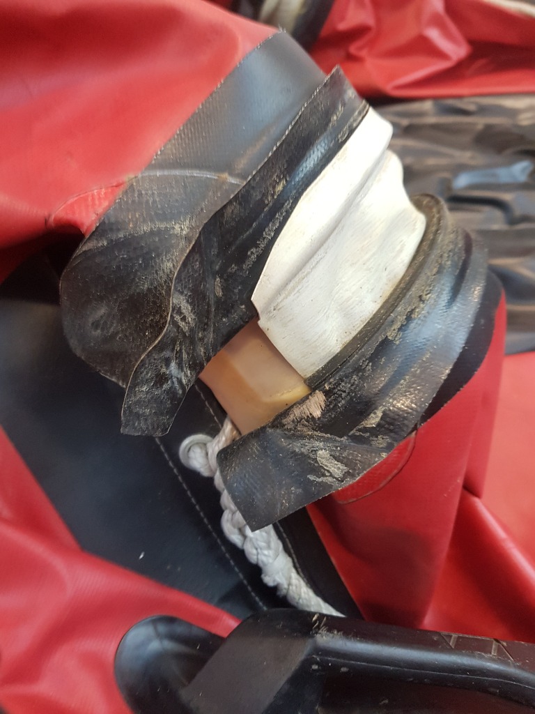

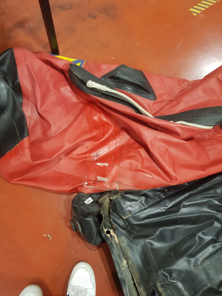

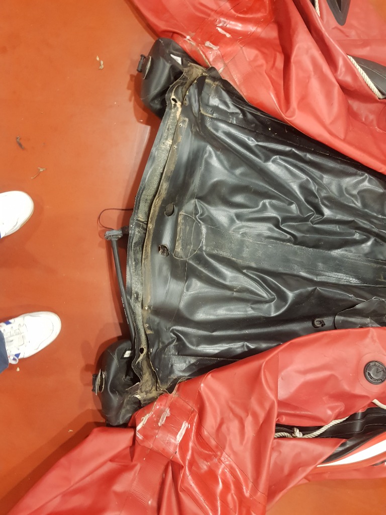

J'avance doucement....j'ai décollées toutes les parties qui se décollait....
