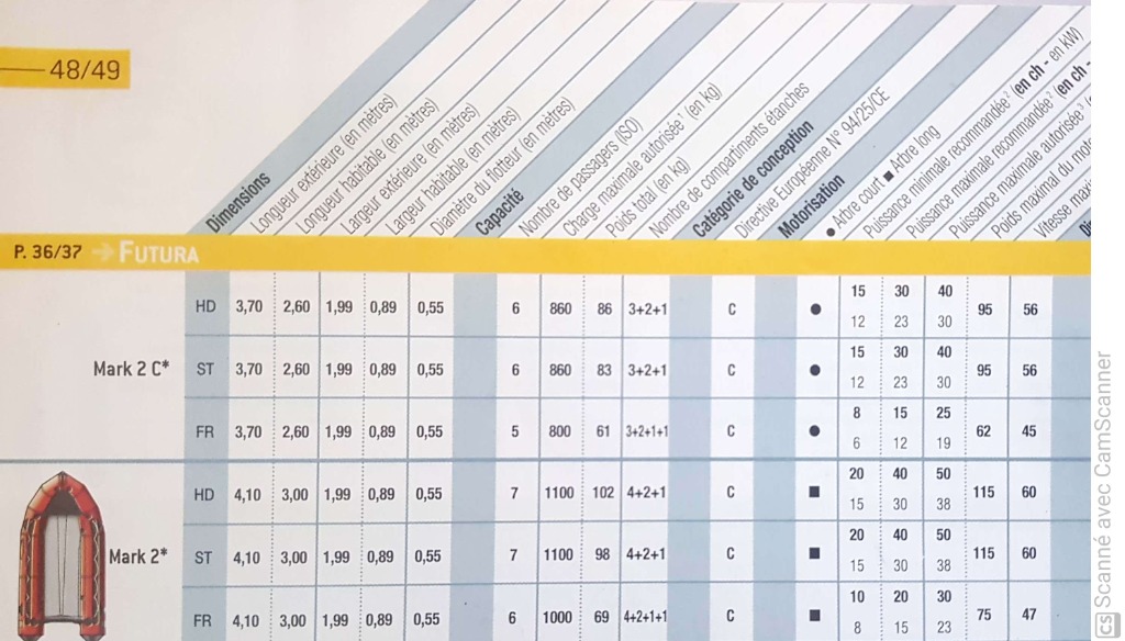

d'après la revue technique il me faut un arbre long...
D'après la découpe de ton tableau, je penserais plutôt à un arbre court (court: hauteur 382 mm, long: hauteur 508mm).
J'ai le même tableau sur mon MK2 de 1998.
Vérifie quand même....

Oui, clairement c'est un arbre court - surtout pas un long ...!
j'ai mesurer 51cm
et la doc me dit arbre long

Je crois qu’ il y a, dès le départ une belle confusion, ce qui va amener à une erreur en ce qui concerne le choix du moteur : arbre court ou long…
Gtnico, dans son post initial a indiqué que son bateau était un Mark 2 Futura Fastroller 410…
De mémoire, un Mark 2 Futura a un plancher alu…mais un
Fastroller, c’est un plancher gonflable haute pression sans plancher alu ni en bois ni en composite.
Pour Jcjcat, il y a eu des Mark 2 avec arbre court..les plus anciens que tu as bien connu, j’en ai un dans cette configuration d’ailleurs,il fait 420 cm.
Gtnico, ton bateau est, pour moi, un Mark 2 Futura…sais tu de quelle année précisément ?

je viens de vérifier la facture de l'ex propriétaire il est de Juin 2004.
c'est bien un mark2 futura avec le planché fastroller HP

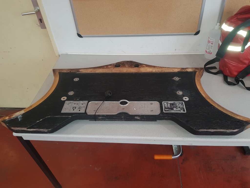

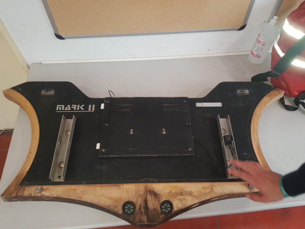

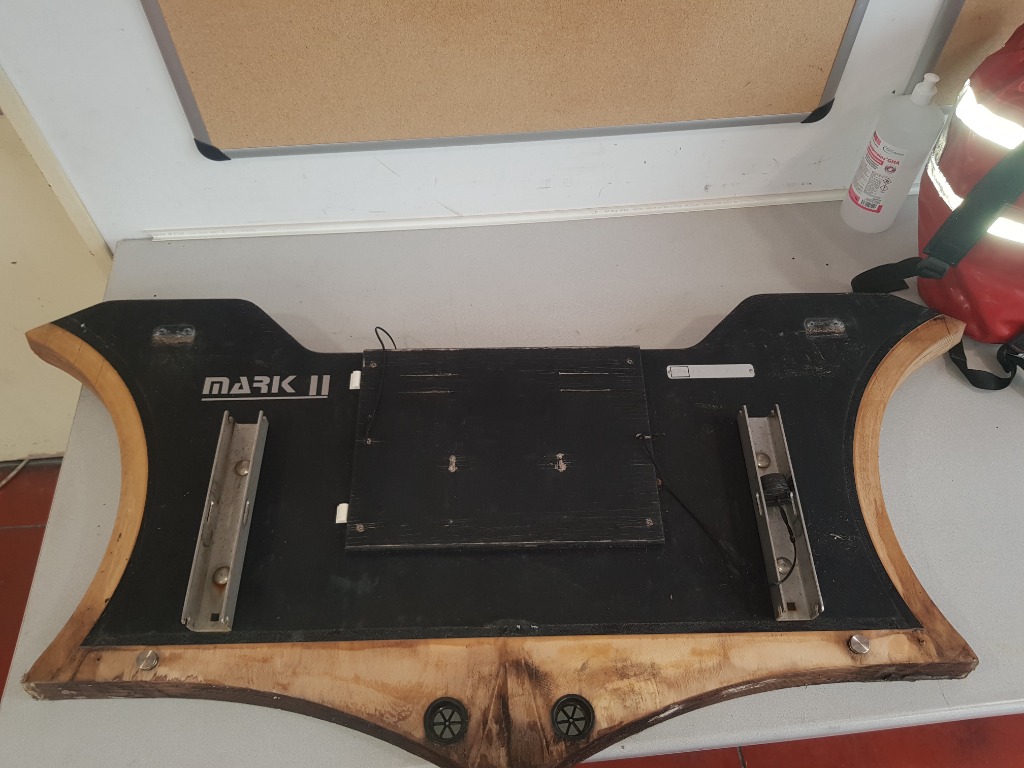

Bon alors c'est bon pour le local....
Et on commence....
Rénovation Zodiac Mark2 Futura Fastroller 4.10 de 2005 05 Oct 2021 11:35 #685085
