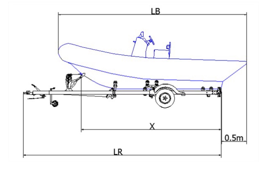

Je me limite à une longueur me permettant de laisser le bateau sur place sans devoir payer un stockage (en Catalogne on me demande 1000€/an en extérieur). Question de choix de ne pas vouloir tracter tous les ans.
Il faut donc que ça rentre dans le garage.
Actuellement mon véhicule qui mesure 4,7m rentre bien (attention porte basculante à prendre compte), je pourrai encore gratter 30cm mais pas plus car au-delà je ne saurai plus y circuler à minima.
Un revendeur m’indique que pour un ensemble de cette taille il faut compter 70cm de remorque soit mon calcul 4,7-0,7=4 mètres. On pourrait donc aller jusqu’à 4,3m grand max.
Pour ces 70cm de timon j’ai trouvé ceci sur le net qui corrobore ce que me dit le pro
Avec la mention suivante :
PTAC < 750Kg : LR mini = X + 85 cm (Timon)
Autre détail, j’apprécierai de pouvoir mettre à l’eau avec des anneaux de levage intégrés, comme ça pas de corrosion de la remorque et le travail est fait.
Questions techniques SR 25 Aoû 2021 22:39 #683028
Un ingénieux membre du forum a donné l’idée d’avancer le bateau sur sa remorque lors du stockage.
Gommant ainsi le porte-à-faux arrière et couvrant le timon.
Ce qui te permettrait de gagner quelques précieux centimètres.
Ce qui implique de démonter la butée d’étrave. Et peut-être quelques rouleaux de plus.
Jamais testé cette solution... donc à voir ???
