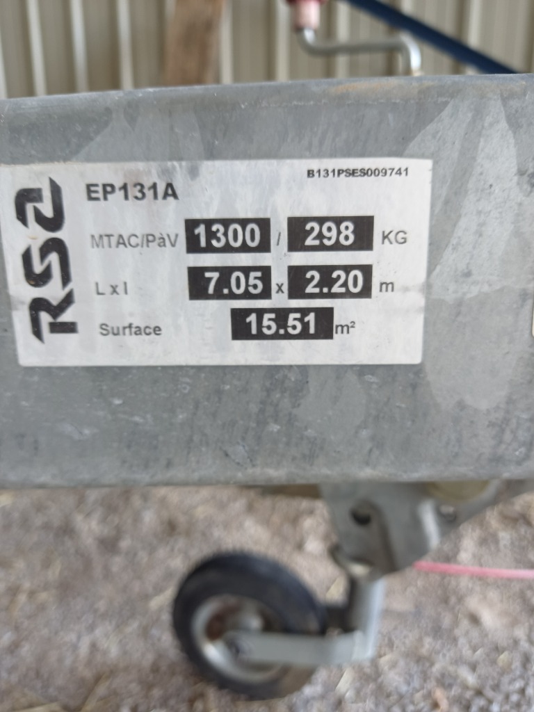

par contre voici la photo de ma remorque ! si je compte ''large'' 300 kg de remorque , bateau 500 kg , moteur 200 kg = 1000 kg ! donc normalement je n'ai pas besoin de permis remorque avec ma jeep ?

C'est le PTAC , 1300KG dans ton cas , qui te permet de savoir quel permis est nécessaire .

+1 avec Lou gascoun, ce sont les PTAC qui comptent. Même sans rien dessus, il faut prendre 1300 kg dans ton cas + PTAC de ta voiture.

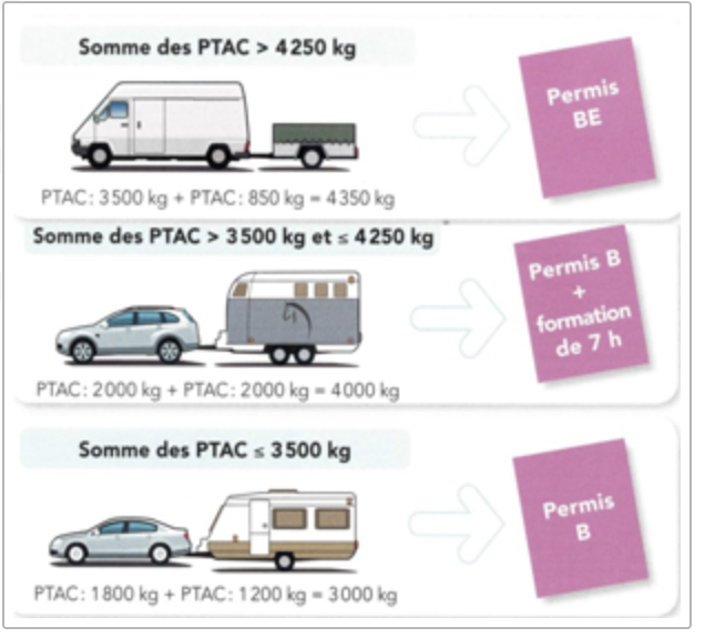

One days, un schéma étant souvent plus parlant qu'un long discours... N'oublie pas, on parle des PTAC des cartes grises, pas des poids réels...

j'ai compris !! ( enfin lol ) si je tracte avec ma jeep ( 2500 de ptac + 1300 ptac de la remorque = 3800 kg donc permis !!)
si je tracte avec ma 207 sa passe large sous les 3500 kg donc la pas de permis !!

Oui sauf que ta 207 a un ptac qui ne lui permet pas de tracter 1300 kg pour ce genre de véhicule la capacité de traction doit être de 800 ou 900 kg … (là c’est du poids réel)
Donc ce n’est pas la solution tu es en surcharge!!!

Pour connaitre le poids tractable de la voiture, il faut faire F3-F2 de la carte grise du véhicule tracteur.
