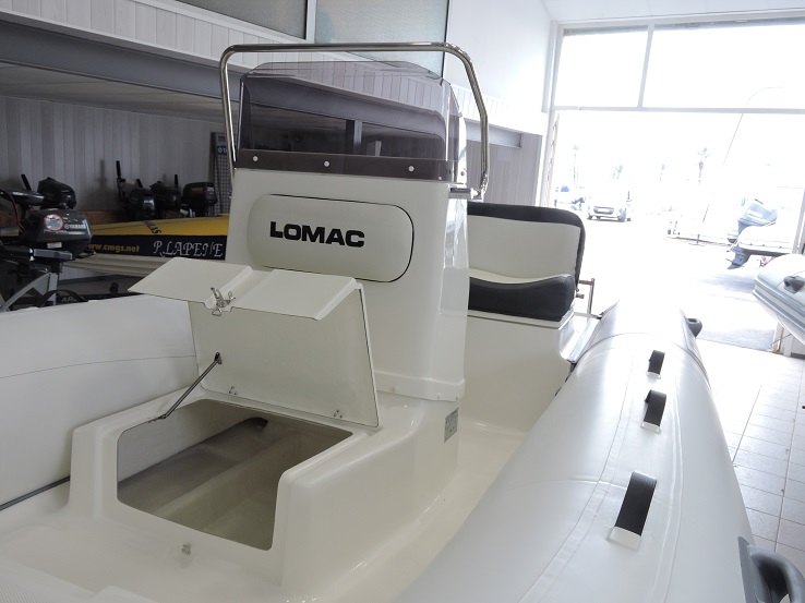

Le fait des consoles non surélevées a fait qu'ils ont eu de l'eau dans la carène: cela arriverait souvent aux SR dont la base de console n'est pas, comme ici, moulée avec le plancher jusqu'à une certaine hauteur.

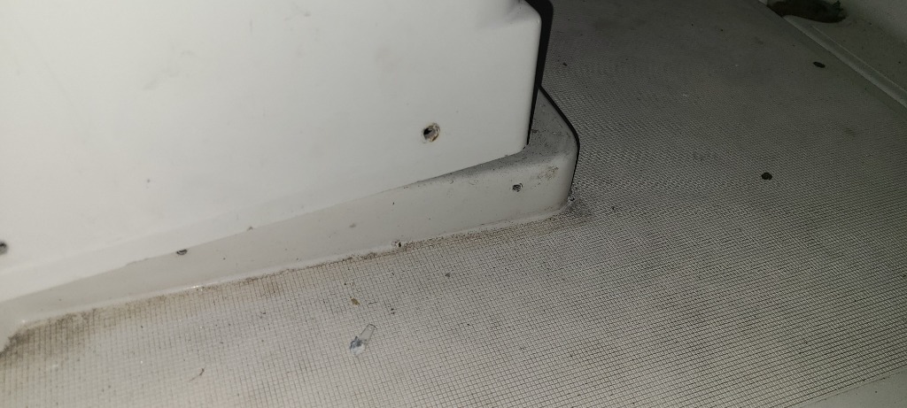

La la console est vissée sur une embase de 5 cm de hauteur. Du coup ca ne rentre pas

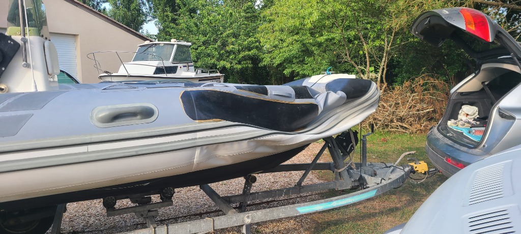

Bon ben voila... il en est fini de ce flotteur.
Dimanche dernier, sorti à la pêche...parfait
Bateau gonflé à  200mbar  avant mise à l'eau.
Je le gare sur le parking apres 5 heures sur l'eau, et part boire une biere sur le port (ca me perdra!!!)
Je reviens... flotteur a plat.  Il a éclaté sur le compartiment avant.
Le centrale gauche est à plat aussi... C'est la cloison interne qui a lâché
On n'est pas sous le soleil africain mais le tissus rincé, à la toile ne doit plus avoir sa résistance normale
Plus le choix, ca sera un flotteur neuf ...

j'ai un pote qui avait subit les mêmes soucis sur un Bombard des années 90 .(éclatement répétitif des boudins ..il était têtu ,il a fait au moins 2/3 fois les réparations des déchirures ...il a fini par changer les boudins
Dommage il était beau (t'avais bien bossé )

mince... avec tout le mal que tu t'es donné! t'es sûr qu'il n'a pas pris un coup de chaud... bon de toutes manières,  c'est comme ça juste avant l'été c'est rageant. il avait quel âge ce boudin?
on va quand même conseiller à nos amis de donner un petit coup sur les valves quand ils sortent leur SR de l'eau histoire de faire chuter la pression.
Remise au propre BSC 53 17 Jui 2022 19:42 #691714
Oui c'est comme ca maintenant ....
Le boudin avait 21 ans ! Dont 10 passé en loc en croatie...

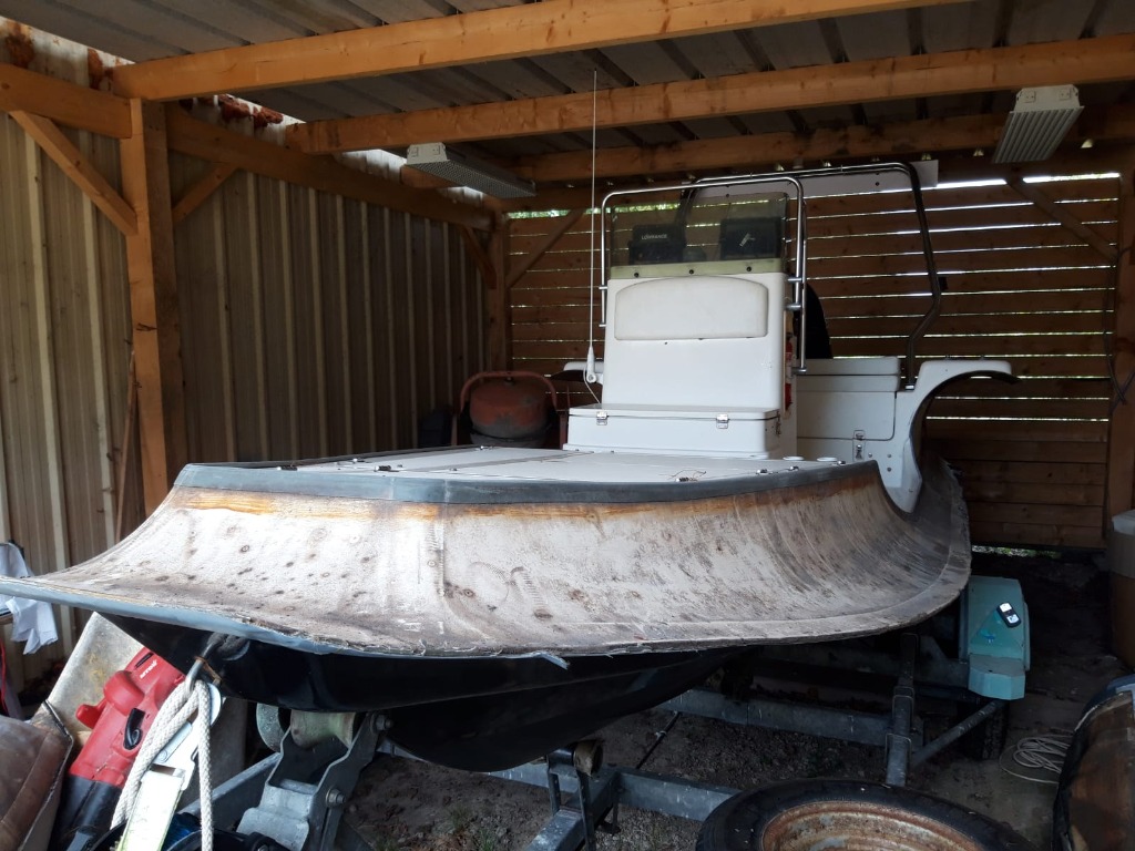

Remise au propre BSC 53 21 Jui 2022 21:29 #691808
Oui il etait au bout et n'a pas eu une vie facile
J'attaque le nettoyage de coque....
