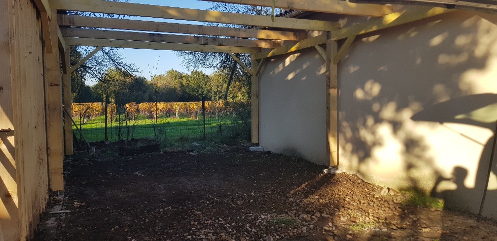

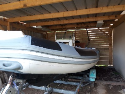

Premiere etape un abri! J'avais un emplacement entre mes deux ateliers de 8x5m... taille ideal pour un "boat port" :P
Quelques photos apres destruction de l'ancien poulailler

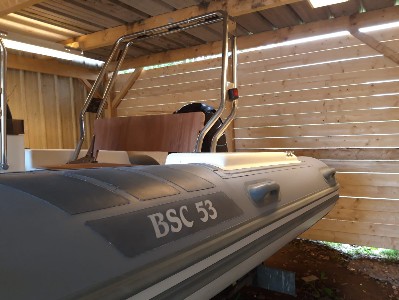

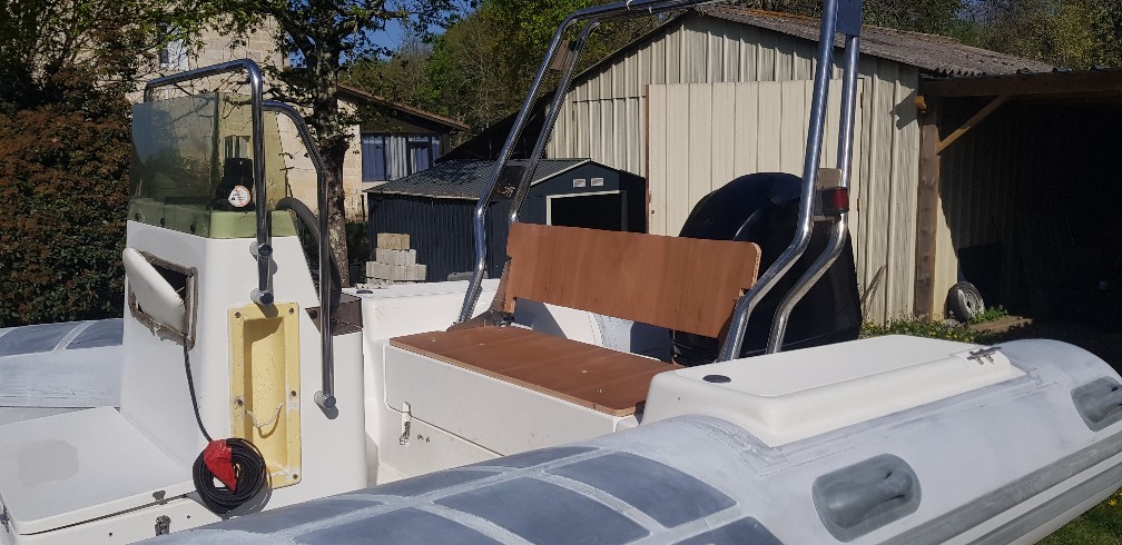

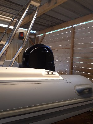

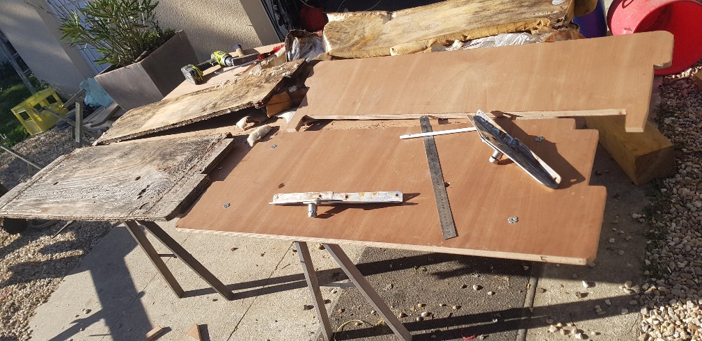

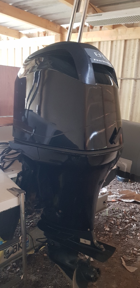

Ensuite motorisation (mercury efi de 2012) et refabrication du siege qui avait pourri. Il me reste la sellerie a faire

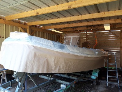

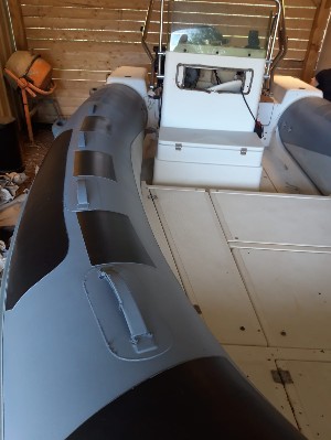

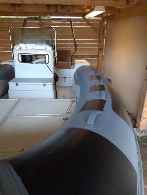

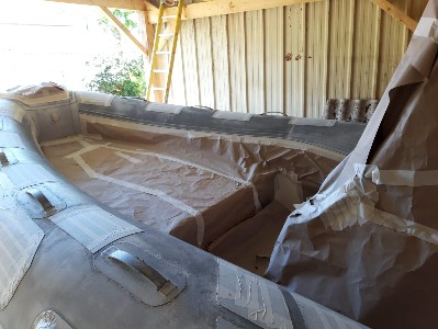

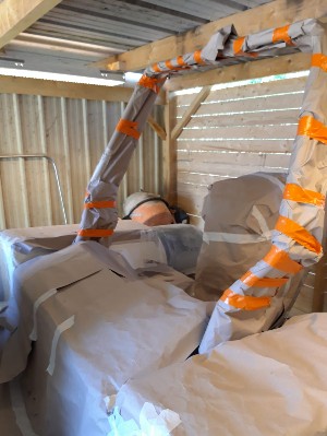

Apres collage de patchs hypalon pour proteger les zones les plus usées , j'ai tout masqué pour repeindre la partie superieure.
Je voulais en repeindre le moins possible... la peinture n'étant pour moi que la solution de dernier choix. Là où l'hypalon est clean, je ne peint pas.
Puis peinture au pistolet 2 couches

Donc peinture et demasquage

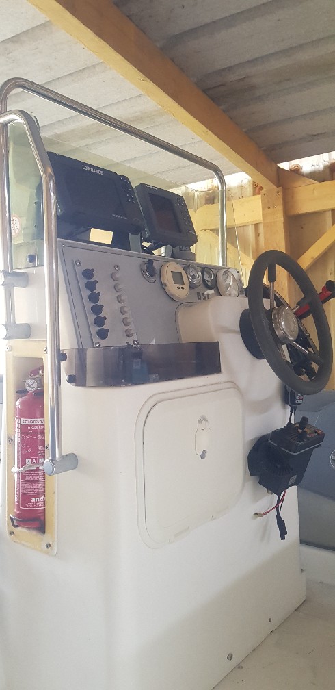

Et ensuite pose de l'électronique
(Faisceau neuf, tableau refait a neuf etc)

Bonsoir Jéjé et bravo pour ce beau boulot. Quelle est la peinture utilisée sur les boudins et celle sur la coque ?
Remise au propre BSC 53 23 Mai 2021 21:49 #679003
Merci a toi
La coque est une peinture epoxy bi composant et le dessus du flotteur de la soromap
Remise au propre BSC 53 23 Mai 2021 23:32 #679012
Ok, que du classique. Un petit conseil en ce qui concerne les boudins: pour gagner en durabilité pour la peinture, évite des variations de pression afin de limiter les plis qui feront craquer trop facilement la peinture, car cette dernière avouera ses limites à ce moment là...

J'ai oublié ceci:
Ton moteur me semble etre un Mercury, j'ai remarqué qu'il manquait les logos de la marque et de puissance, mais, en cherchant sur E Bay, tu devrais pouvoir les obtenir facilement ! Plus spécialement disponibles sur E Bay Motors..
Afin de gagner en fiabilité, je te conseille, après avoir collé ces adhésifs Mercury + liserets + chiffres etc, de faire faire vernir le capot par un carrossier.

Merci Manza de tes conseils
Le moteur est repeint et vernis. C'est bien un Mercury efi

Tu as fait à peu près ce qu'il ne faut pas faire ... avec les conseils d'un pro ...!
Le soleil n'attaque pas l'hypalon, sauf sous des climats extrêmement ensoleillés, Antilles par exemple ! De quelle année est la coque ?
Si le boudin est marqué à l'avant, c'est de l'abrasion par frottement sur un quai, ou sur des cordages, car dans ce cas l'hypalon est bien plus fragile que le PVC. Il faut alors le doubler en hypalon collé.
Tu parles de changer le boudin quand ... les boudins de BSC sont bien construits et collés, j'ai vendu cette marque en France pendant plusieurs années, aucun souci de ce coté.
Peindre un tissu hypalon, je n'aurais pas osé, par expérience pour avoir vu la peinture que tu as utilisée se pèle rapidement ... c'est fait alors tu verras bien !
Remise au propre BSC 53 29 Mai 2021 20:16 #679285
Merci de tes remarques...je vais preciser quelques points alors...
Je n'ai pas eu de conseils d'un pro. Un pro a vu ma coque et a fait quelques recollages il y a quelques mois. C'est tout
Oui, ce bateau etait en croatie et a vu beaucoup de soleil (il est de 2001)
Et mon choix de le peindre a été dicté par une seule chose...le dessus du flotteur a deja été repeint, le mal etait fait et je n'ai que voulu rafraichir.
Si il n'avait pas été déjà peint... jamais je n'aurais fait ca. Je n'aime pas non plus la peinture, mais une fois que ça a été fait par le passé... je ne voyais pas d'autres solutions, si ce n'est de la limiter a une surface mini. Ce que je n'ai pas peint sur le dessus est effectivement doublé en hypalon collé

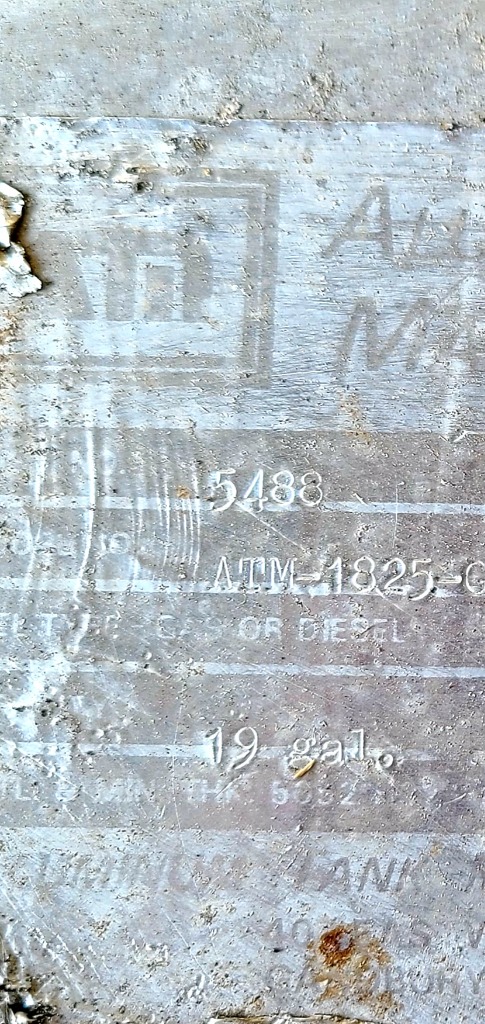

Jai un reservoir aluminium qui, malgré son age est en parfait etat et fait 72l .... toujours un peu mieux que 55
Connaissez vous cette marque? Le marquage dorigine laisse bien apparaitre les caracteristisues mais j'ai un doute sur la marque .... ATIL?
Ou connaissez vous un fabriquant qui distribue des reservoirs rentrant dans un espace de 67x55cm par env 30 de hauteur? Je n'en trouve pas...

En Italie, tu trouveras exactement le réservoir qui convient en sur-mesures chez CAN, il y a quelques jours j'ai déjà donné cette info sur PB à Gambie qui lui aussi cherche un réservoir, mais extra-plat (10cm de haut). Il suffit de leur fournir un plan précis et ils t'envoient la bête quelques semaines plus tard.
Je ne pense pas que Can te vende directement, quoique ..., alors passe par Osculati

...................................attention............................... il y a des normes ONU pour les réservoirs.........................................et les bidons. Je sais, ça fait rigoler et en effet il y a un
risque sur un milliard d'être contrôlé.............................................sauf par l'Assurance en cas de........................................
voici les normes pour les jerrycans par exemple; je n'ai pas de photo pour les réservoirs fixes, mais c'est dans ce genre.
<<<<Fabriqués en conformité avec ISO21487:2013-05 et certifications CE.>>>> (gravé pareil)
Une suggestion: mets uncordon de joint genre lavabo ou baignoire/mur entre ta console et le plancher: seul défaut de BSC.... sinon, tu n'as pas commencé à être
emm...... lorsque tu le laveras: avis de collègues italiens rencontrés en Sardaigne.
Eux ?
cansb.com/en/

Merci JCJCAT !
Je vais essayer de voir de ce côté la
