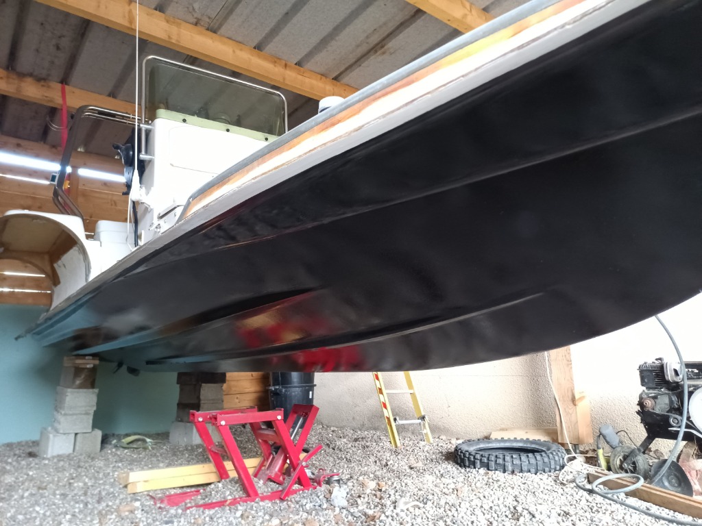

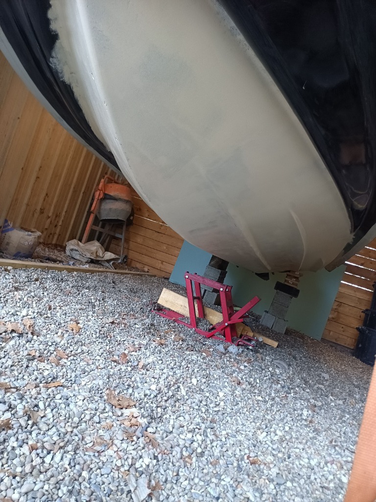

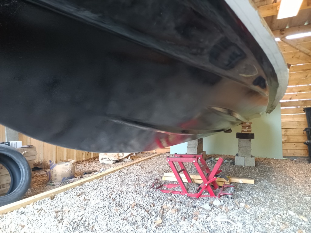

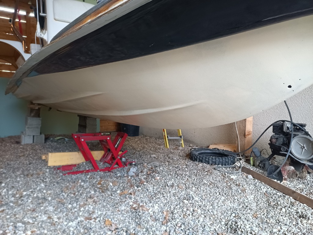

J'en ai profité pour mettre la carène au propre. Elle avait un antifouling vieillissant.
du coup décapage jusqu'au gel coat puis primaire époxy et laque bi composante
