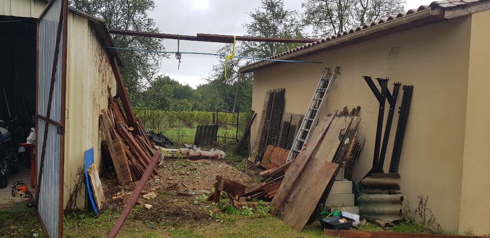

Premiere etape un abri! J'avais un emplacement entre mes deux ateliers de 8x5m... taille ideal pour un "boat port" :P
Quelques photos apres destruction de l'ancien poulailler
