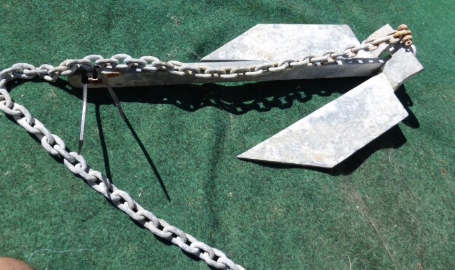

Voici le tuto de Wéné : rene.bouvarel.pagesperso-orange.fr/Marin...20de%20mouillage.pdf
Je confirme, cette technique marche du feu de dieu
choix d'une ancre 27 Oct 2020 00:49 #669392
micka77 écrit: [quote="
Désolé, mais je ne vois pas comment cela peut fonctionner , vu que l'orin n'est pas frappé sur la partie qui serait la plus performante pour retirer l'ancre en cas d'enraguage, il est frappé sur la verge, tout simplement sur le trou servant à sécuriser l'ancre sur le davier.
Pour moi, l'orin doit être frappé sur la barre reliant les deux ailes dans ce cas, de façon à tirer l'ancre vers l'arrière.
