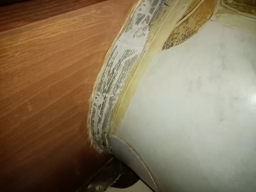

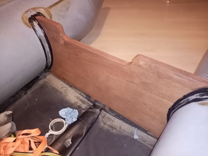

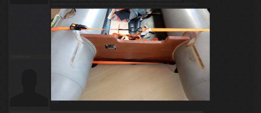

bonjour à tous,
voilà les nouvelles du chantier, hier soir j'ai donc retiré la sangle qui maintenait les boudins serrés, ça semble bien et costaud.
j'ai collé hier soir les bandes de caoutchouc avant et arrière sur les 2 côtés.
j'espère que c'est bien j'ai été embêté une ou 2 fois et j'ai du repositionner, j'espère que ça empêchera pas un bon collage.
ce soir j'ai comme projet de dégonfler légèrement les boudins et de faire une jointure propre entre le bois et la bande d'un coté et entre la bande et le boudin de l'autre afin de corriger les parties abîmées des bandes, les vides au collage le long de la planche et aussi pour accroître encore la résistance.
demain soir je pense essayer de coller le fond si les conditions le permettent (température et hygrométrie).
j'ai pensé que pour bien adapter le fond, l'idéal serait sans doute de dégonfler en partie le bateau pour pouvoir bien le positionner sans avoir à trop tirer...
je me suis rendu compte que dimanche, en essayant de tirer sur le fond j'avais pris appuis sur la planche avec le pied pour tirer le fond (très fort) et la planche a bien tenue, c'était pas super malin quelques heures seulement après le collage mais rien a bougé comme quoi c'est solide quand même... test dangereux mais bon test !
la suite demain... (normalement)
p.s : merci à "f3d73" pour l'info de "comment insérer la photo", j'avais pas trouvé.

bonjour à tous,
petite avancée hier soir comme prévu, j'ai finalisé les bandes caoutchouc avec le sika marine afin de faire un joint entre la planche et les bandes, afin aussi d'optimiser le collage et pour gommer au mieux les irrégularités.
prochaine étape coller le fond mais j'ai peur que l'hygrométrie ce soir ne me le permette pas.
à suivre...
bonne journée à vous.

bonjour à tous,
bon la fin s'est pas bien mise... je suis assez déçu.
j'ai manqué de durcisseur à la fin, je comprends pas car j'ai toujours respecté les quantités demandées.
bref à la fin j'avais moins de durcisseur dans mon mélange et je sais pas si ça tiendra et en plus mes 2 bandes arrières ont fait des plis et c'est très moche...
j'ai essayé de mettre de la colle néoprène pour combler les vides mais ça fera rien...
il va falloir que je rachète un pote de colle pour 3 coups de pinceaux !
le fond, lui ça allait mais je suis déçu des bandes, vraiment !
bref, déçu !
