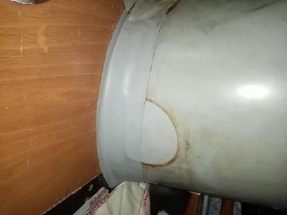

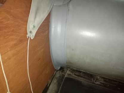

bon, j'ai re-regardé ce midi, c'est TRES moche ! ou plutôt c'était, car j'ai décollé les 2 bandes arrières jusqu'aux plis et j'ai recommandé un autre pot de colle.
après tant de boulot sur mon bateau, je ne veux pas finir à la va vite en faisant 20 € d'économie. je vais essayer de finir bien ! donc je collerai mes 2 bandes arrières le we prochain si j'ai reçu ma colle et si le temps le permet (à priori ils prévoient beau).

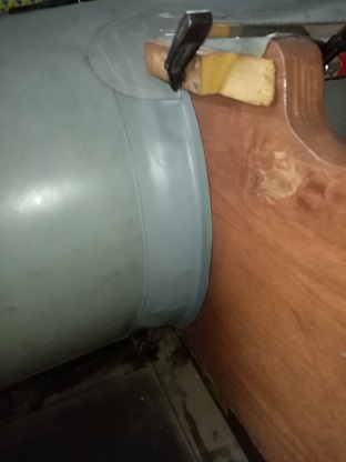

les bandes intérieur elles se sont bien mises :

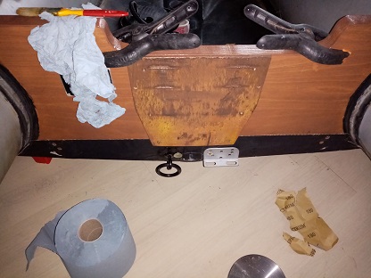

en attendant donc je reviens sur la partie principale du we, à savoir le fond du bateau et ça s'est plutôt bien passé.
j'ai bien sur retourné le bateau et dégonflé la partie avant pour que le sol "tire" moins, puis encollage du champs et de la partie extérieure.
une fois fait j'ai remis le bateau à l'endroit et encollé le rabat à l'intérieur.
le résultat est très correct à mon sens.
pour info les 2 "trucs" vissés dans le bois des vides vites sont juste là pour maintenir le temps du collage.
aller bonne semaine à tous.
et a très bientôt pour les bandes arrières collées.

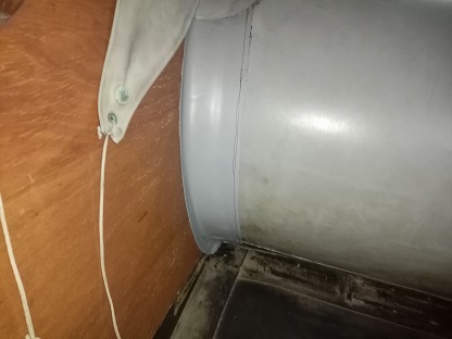

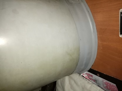

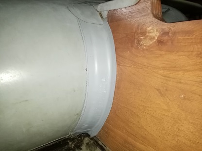

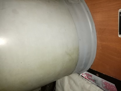

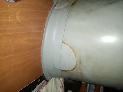

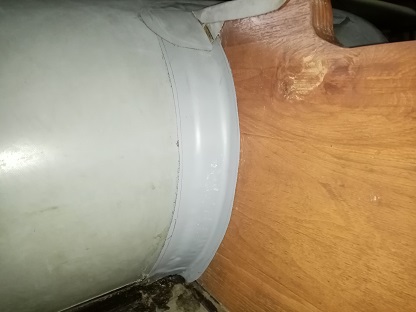

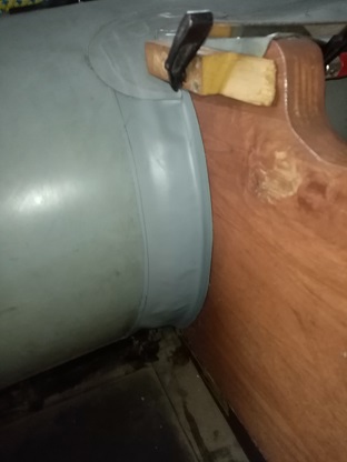

donc après avoir reçu mon nouveau pot de colle et après avoir remis mon bateau dans mon salon pour quelques heures, j'ai enfin refais ma bande ratée, vu que j'avais à nouveau pas mal de colle et qu'elle passera sans doute pas l’hiver, j'en ai profité pour en refaire 2 autres et pour mettre 2/3 renforts à droite à gauche, j'ai également recollé certaines jonctions et les contours de valves qui commençaient à se décoller.
voilà donc les dernières photos.

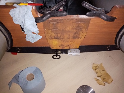

il ne me restera plus qu'a faire les trous des vides vites (mais j'attends car je pense en profiter pour les changer...)
je mettrai aussi des ridoirs ou équivalent pour renforcer et je ferai un coup de vernis sur le plancher et la barre qui maintien le plancher que je dois refabriquer également.
ensuite je m’attellerai au printemps à la mise en place de mes commandes à distances et à mon aménagement intérieur (bancs).
j'en profiterai peut être pour faire un sujet là dessus car j'ai trouvé peu de choses alors si ça peut aider quelqu'un...
encore merci à ceux qui ont suivi mes aventures et qui m'ont donnés de super conseils !
A bientôt !

Sur les photos on voit bien que du cote boudins la bande de collage est tres large (5/6 cms voir plus )
Mais du cote bois la bande de collage n'est pas tres large (2/3 centimètres peu etre ) ,c'est volontaire ???
refaire un tableau arrière de A à Z 12 Nov 2020 11:51 #670637
  • olivio
  • Membre senior
  • Membre senior
  • Messages : 77
  • Remerciements reçus 6
merci a vous.
pour le collage, j'ai fais un peu...comme j'ai pu, c'était vraiment pas simple, de mémoire, d'origine, le retour sur le bois n'est pas plus grand.
après selon moi, la solidité de la structure est surtout en lien avec ce qu'il y a dessous, à savoir les bandes de caoutchouc.
et puis là j'ai mis de l'hypalon épais, d'origine les bandes étaient très peu épaisses et semblaient plus être là pour la déco et la finition...
en plus avec les ridoirs, ça devrait pas bouger, enfin j'espère, je n'ai qu'un petit 25 cv et je compte juste me déplacer à la cool, donc...
