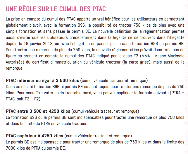

Vous confondez permis et poids tractables.
Pour le permis c'est la somme des ptac, pour le tractable c'est le poids réel.
Si cap camara a le BE alors il a le droit de tracter sa 3,5t a 2800kg réel.
Guillaume

ATTENTION AUX PIEGES des poids tractables F2 et F3 sur votre CG 28 Mai 2020 09:45 #662323
Désolé f3d73 mais il est pas top le lien. Il commence à dater et il y a une mauvaise définition du ptra qui risque ,comme le fait l'auteur du sujet, d'avoir une interprétation erronée de la réglementation.
ATTENTION AUX PIEGES des poids tractables F2 et F3 sur votre CG 28 Mai 2020 10:09 #662328
Le poids réel de l'attelage, c'est-à-dire de l'ensemble du véhicule tracteur, de la remorque et de son chargement ne doit pas dépasser le PTRA du véhicule tracteur (case F3)
Y’a pas plus clair

ATTENTION AUX PIEGES des poids tractables F2 et F3 sur votre CG 29 Mai 2020 13:42 #662384
Le report de charge ne reste qu'une exception dans ce problème.
Le Ptra (F3) est déterminé par le poids Réel.
Les Ptac (F2) servent à déterminer le permis adéquat et bien entendu la charge max de chaque véhicule.
Effectivement F3 - F2 véhicule = poids tractable max.
Mais rien n'interdit de tracter comme dans l'exemple du début de tracter une remorque de 3.5T à vide (ou pas trop chargé) avec un véhicule 4910 (F3) - 2410 (F2). Du moment que l'on a le bon permis (E) et que l'on ne dépasse pas le Ptra (F3), c'est légal.
Cela n'est pas judicieux car la charge utile de la remorque s'en trouve diminuée du fait du Ptra (F3), donc ce cas est cas marginal, et ne peut être utile que pour déplacer une remorque d'un point à un autre...
Si l'on veut éviter les pertes de temps lors d'un contrôle, le mieux est de se conformer à F3-F2. Ça permet comme dit plus haut d'optimiser la charge utile de la remorque.
