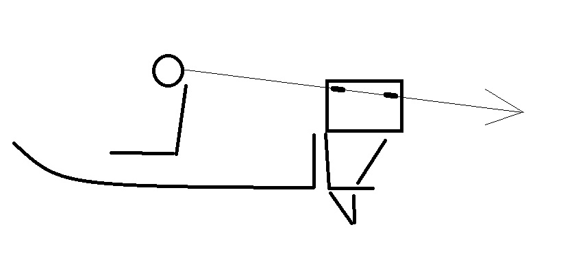

Mon cadran TRIM n'a jamais fonctionné. Pour connaître la position zéro à l'arrêt j'ai placé 2 marques jaunes très voyantes sur le côté du capot moteur. Ces marques doivent être alignées avec le regard en tournant la tête depuis le poste de pîlotage. ça permet au moins de vérifier et remettre à zéro avant de mettre la patate pour sortir un skieur.
