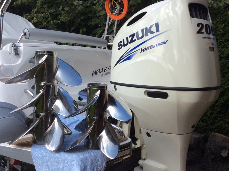

D'ailleurs pour optimiser ton ensemble il faut aller chercher la vitesse max et relever le nbre de tours minutes. Si tu n'es pas au nbre de tours max il faut diminuer le pas d'hélice, si tu es au rupteur il faut allonger le pas.... Comment veux-tu le savoir sur ton bateau aningoul si tu ne peux pas mettre à fond dans de bonnes conditions ?

A condition bien sûr d’avoir trouvé la bonne hélice, c’est a dire celle qui prend tous ses tours ... mais pas plus .:a{b)

Quand on a la «  bonne » hélice, tout le reste suit ...
Mais pour le savoir faut essayer et monter dans les tours .::e-

D'ailleurs pour être bien clair sur ce point, je pense qu'une vitesse de croisière dépend d'abord de l'état de la mer. Et c'est assez rare d'avoir une mer d'huile, c'est plus souvent du clapot ou de la mer hachée, alors là, la carène et le poids font la différence. Et comme je et surtout mon équipage préconise plutôt le confort, on croise entre 17 et 20 avec le zar 53 et 20 et 25 avec le 61.
Le choix de l'hélice n'est pas non plus qu'une composante vitesse / tour minute mais aussi maniabilité, cavitation, ventilation. C'est pourquoi sur mes deux derniers bateaux je suis resté sur une quatre pales plutôt que sur une 3 qui a d'office un meilleur rendement et une meilleure vitesse mais est moins performante en virage et à l'accélération.

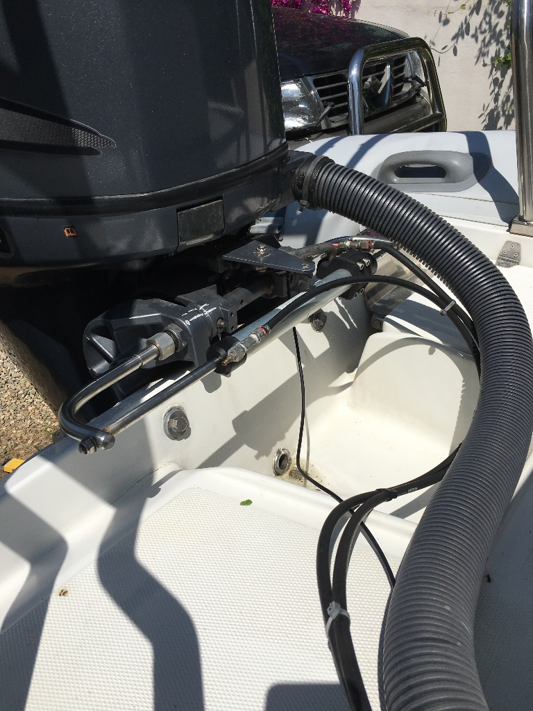

Juste une remarque au passage concernant la vidéo de purge d'une direction hydro, je constate qu'elle est un peu inexacte, même si proposée par L&S ...
Il faut commencer par purger les tuyaux et la pompe, mais il faut surtout s'assurer que les tuyaux n'ont pas de point haut sur leur trajet, sinon l'air va s'accumuler à ce point haut et y rester ... donc purge impossible avec quelques cm3 d'air dans le circuit.
Et il faut désaccoupler le vérin du moteur pour le remplir, car la plupart des moteurs ont des butées mécaniques de rotation latérale qui limitent la course du vérin, qui dans ce cas reste contenir de l'air !
Et dans ces 2 cas, le moteur aura du jeu !

Même avis que les précédents concernant le choix (la découverte) de la bonne hélice. J'utilise la 4 pales depuis 2004 pour les mêmes raisons que Samartom mais surtout pour l'accrochage à l'eau de l'hélice à l'accélération. Il faut juste faire attention qu'elle ne se retrouve pas trop longtemps à moitié hors de l'eau lors des décollages ...... mais c'est un autre sujet.

Que pensez vous de la hauteur de l embase [attachment=17985]IMG_2246.

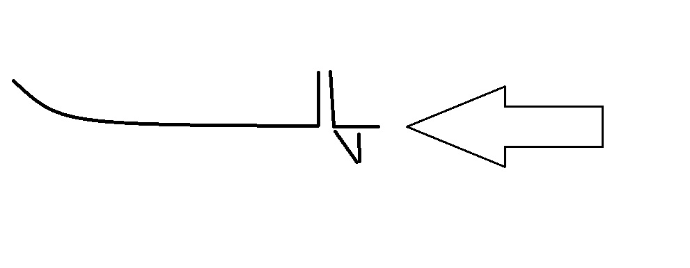

Comportement de mon lomac à haute vitesse 05 Jui 2019 12:00 #646640
tu peux pas faire une photo montrant l'alignement de la plaque anticavitation avec le fond de la coque? (prise de vue depuis l'hélice à peu près)
Comportement de mon lomac à haute vitesse 05 Jui 2019 12:13 #646641
Nounours2B écrit: Que pensez vous de la hauteur de l embase [attachment=17985]IMG_2246.
Photo N°2 , alignement rectiligne coque embase , je tenterais le déplacement moteur d' un trou vers le haut, facile à faire et revèrsible si pas concluant
Comportement de mon lomac à haute vitesse 05 Jui 2019 12:20 #646642
deux trous !

Comportement de mon lomac à haute vitesse 05 Jui 2019 14:08 #646644
Claude 06 écrit:
"Facile à faire" !? c'est peut être un peu exagéré ... Le 80 Yam moteur doit faire 170 kgs, donc sans une chèvre ou un troupeau de rugbyman,
c'est à mon avis difficilement faisable.
De plus, suivant l' état des goujons et leurs oxydations, il va déjà falloir réussir à les desserrer ...
Je viens de faire rehausser le mien cet hiver par un pro, qui m'avait fait un devis à 70€ et qu'il a respecté .::K+)
Vu comment il s'est emmerdé pendant presque 2h, avec l'expérience et tous le matos nécessaire , je ne regrettes pas du tout de lui avoir confier
cette opération !
Les 2 goujons du bas, ceux qui sont sous la ligne de flottaison( !!!), et quasi inaccessible sans être roulé en boule dans le coffre du SR,
étaient oxydés et les 2 du haut tordus ...
Et surtout j'ai une garantie, si ça prend l'eau par là...
