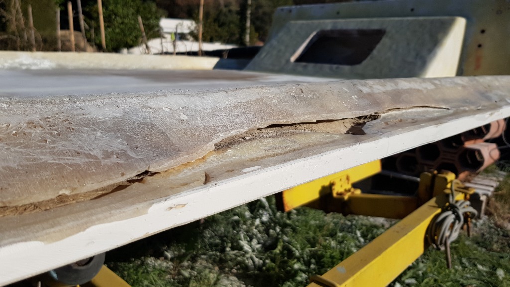

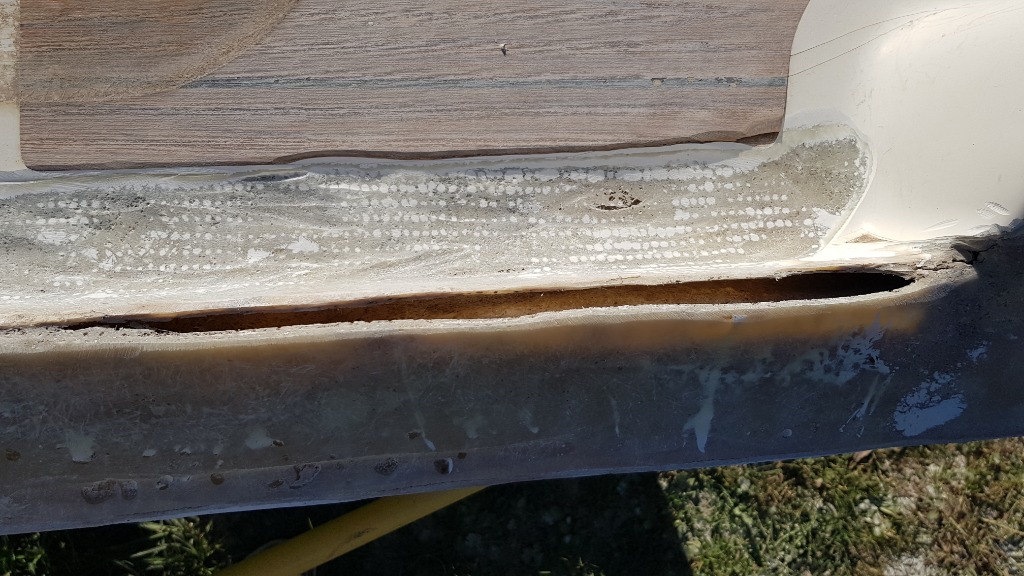

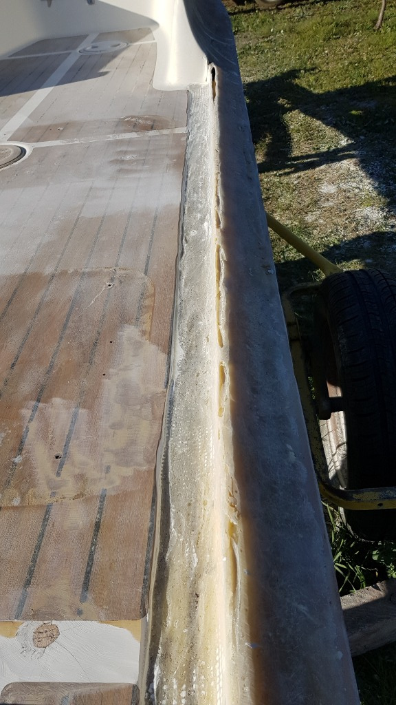

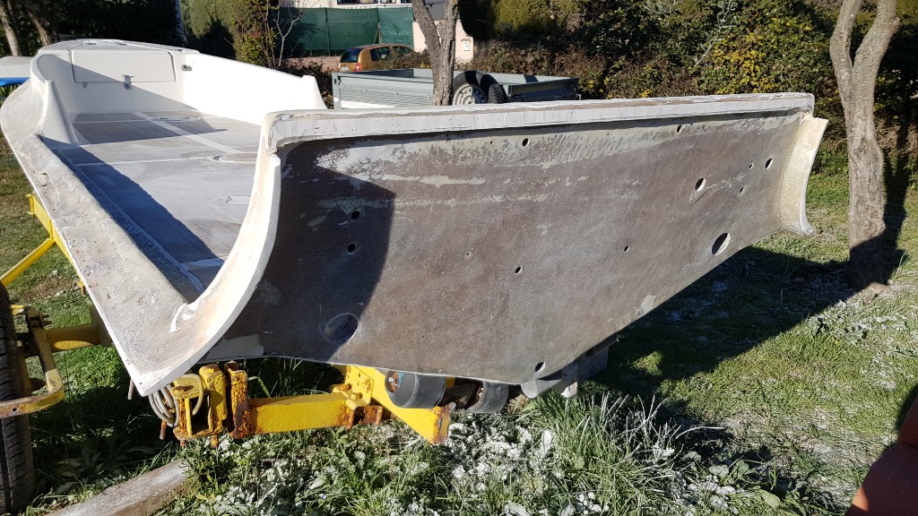

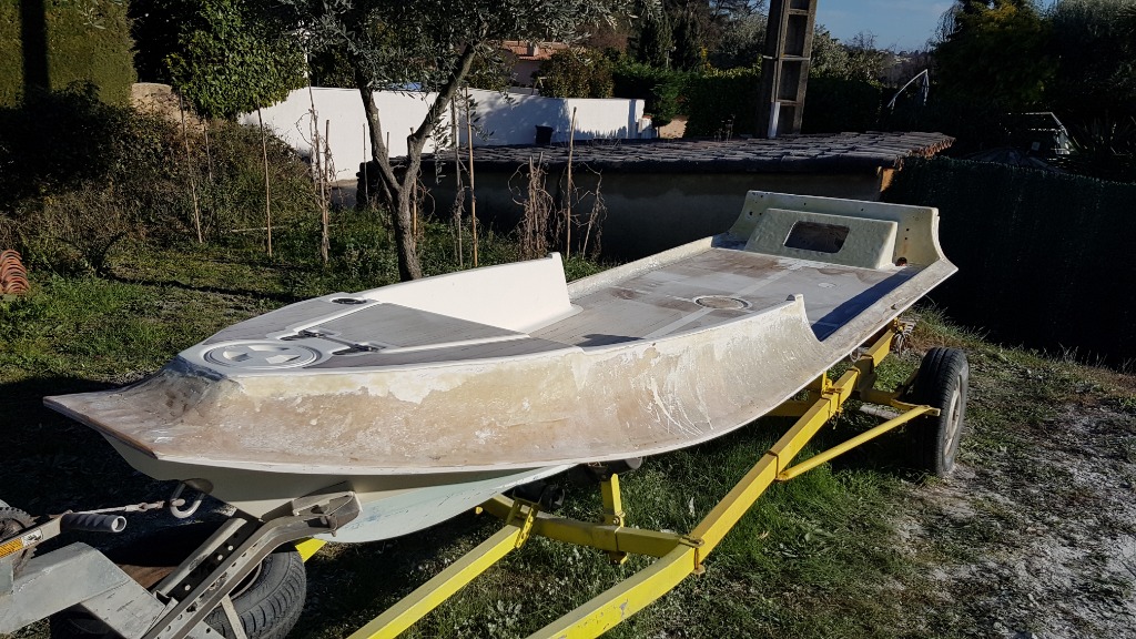

Sauvetage... ou pas d'un SR qui a coulé 05 Fév 2019 17:53 #642907

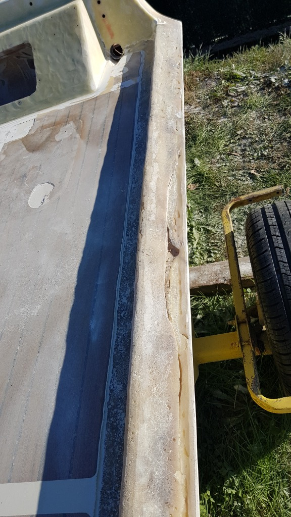

Aujourd'hui, c'était poncage de la coque (partie supérieure).
Je réitère ma question :
Avant les bandes de Fibres dois-je colmater avec du mastic armé ?
De plus j'ai poncé le gel coat sur les renforts et tablier arrière.
Bientôt je m'attaque au dessous.
Question : Il y a gel coat et antifouling je pense ? i j'enlève tout il faut remettre gel coat et antifouling par dessus ? Un peu bête la question mais je suis novice et j'avance pas à pas...
Sauvetage... ou pas d'un SR qui a coulé 05 Fév 2019 18:20 #642908
Beau boulot
Tu peux boucher avec du mastiquer special bateau bi composants..mais il faudra que tu renforces tout cela avec de la fibre comme conseillé par Jcjcat .....
Tu ponces jusqu’au Gel’Cot ..mais pas jusqu’à la fibre .....
Et tu refais soit un gel cot si ton bateau est sur remorque ou un antifouling ..si ton bateau passe des mois dans l’eau

Sauvetage... ou pas d'un SR qui a coulé 05 Fév 2019 19:02 #642910
La catastrophe, quand on est novice et pressé à ce point-là, il est préférable de commencer par poser des questions précises à ceux qui savent, et surtout d'attendre leurs réponses avant de se lancer comme tu l'as fait !
Tu m'as donné ton adresse et tel; mais je ne vais probablement pas aller voir car je pense que ton boat est mort. Il te reste le boudin, c'est déjà ça de vendable.
Le reste est à couper en morceaux et à amener discrètement à la déchetterie voisine.
Entre un hydro-gommage - qui permet par exemple de n'enlever que le vernis sur une carrosserie de voiture - et ça ...
Tu as non seulement éliminé la saleté de surface, mais aussi le gelcoat, et tu as continué jusqu'à passer à travers le stratifié puisqu'il y a des trous !
Maintenant tu vas pouvoir refaire tout ça, mais la facture n'est plus du tout la même - ajouter un zéro - car il faut tout refaire et renforcer la structure de la liaison pont-support du boudin, sinon à la première vague ton bateau va exploser. Autrement dit, il faut remplacer par de la matière neuve la quantité et les kilos de fibre et résine qui se sont envolés en poussière, et en ajouter une certaine quantité pour reboucher les trous ...
Sans vouloir te décourager, je vois l'affaire fort mal engagée car la simple remise en état des dégâts que tu viens de faire - je ne parle même pas de l'esthétique, juste le fonctionnel - va te coûter un paquet d'euros, je dirais entre 500 et 1000.
Question, les voisins ne se sont pas plaints, ...? car tu as dû couvrir le quartier de ces poussières , et c'est très toxique, et ceux qui respirent ça le retrouvent dans leurs poumons sous forme d'emphysème dans les années qui suivent !
Je ne parle pas des papys du coin qui cultivent leurs tomates et herbes aromatiques dans leur petit jardin ou sur leur balcon.

Sauvetage... ou pas d'un SR qui a coulé 05 Fév 2019 21:26 #642917
Merci JCJCAT,
Bien lu ton post un peu ravageur... c’est pourtant sur tes conseils du 28 janvier ou tu me disais de retirer le gel coat pour pouvoir mettre la résine ensuite...
Je sais que je suis d’un caractère optimiste et je ne laisse pas tomber ... saches que je comprends ton point de vue car c’est celui que jAvais avant de commencer le taf.

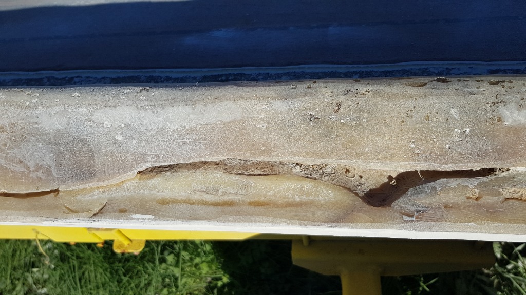

Mais en avançant sur mon chantier j’ai ouvert la boîte de Pandore... et en ponçant j’ai découvert des zones qui s’ecaillaient et qui partaient rapidement. J’ai eu l’impression que cela avait du sens car ces zones étaient sous le gel coat et elles étaient pourries. Ce n’est pas moi qui ai fais ces trous mais à peine je touchais et c’etait ouvert !!! Je suis un peu maniaco mais pas bourin...
Sur le côté gauche effectivement il y a un décollement du pont et du dessus... je vais continuer mes recherches et faire en sorte de solidifier le tout. J’avais lu aussi que si je devais faire un travail de reconstruction il fallait enlever le gel coat pour que la fibre et la résine accrochent.
Je te rassure je ne souhaite pas faire ce travail pour rien et de voir le tout repartir au fond... je l’espere en tout cas. Tu restes le bienvenu à la maison pour voir ce chantier qui me tiens à cœur. ( J’ai perdu ma maman dernièrement et cela m’aide à penser à autre chose)
Je ne mettrais pas en doute tes connaissances qui sont 1000 fois plus grandes que les miennes.
Mais j’ai pas de doute sur ma faculté à avancer sur mes échecs. Ce bateau naviguera ou pas mais je ferais tout pour.
Je pense me reprendre sur le dessous de la coque pour la fibre. En clair, fibre vertical qui pars de l’interieur ( du plancher intérieur ensuite qui monte sur le bourrelet et qui fini vers le dessous) une prise en sandwich finalement... puis je recouvre le tout par des bandes horizontales... pour les gros orifices je penses mettre du mastic armé (choucroute) avant.
Et je finirai par un ponçage puis mastic de finition et gel coat par dessus.
Voilà.. je sais qu’il y a un gros taf mais bon...
Sinon pour les voisins j’ai eu du bol ils n’etaient pas là aujourd’hui !!!! Mais boulot pas simple à mettre en œuvre...
Bonne soirée .
Sauvetage... ou pas d'un SR qui a coulé 06 Fév 2019 00:16 #642922
Oui, il est préférable d'enlever le gelcoat pour arriver autant que possible jusqu'au stratifié, qui DEVRAIT être d'une qualité et homogénéité suffisante pour ne pas partir en brioche !
Mais il fallait le retirer juste dans la zone où il y a la grosse cassure, pas partout !
Si tu y es allé doucement et que tu es arrivé à ce résultat, c'est que ta coque et surtout son pont étaient vraiment pourris dès le départ, tissus humides, vieille résine pourrie pas chère, tu es tombé sur le mauvais numéro, ça ne va pas arranger la réputation de la marque .
Oublie la choucroute, c'est un matériau que je considère comme juste bon à reboucher un trou bien caché - mais je sais que beaucoup de pros l'utilisent ...
Préfère de la fibre hachée, ou fibrette, c'est de la fibre de verre coupée en morceaux de 5mm ou 10mm selon, que tu mélanges à de la résine polyester, la même que tu utiliseras pour stratifier. En fonction de la quantité de charge (fibre hachée) que tu mélanges, tu obtiens une pâte plus ou moins visqueuse, qui le devient de plus en plus assez rapidement quand la résine est trop dosée en PMEC et s'échauffe - donc ne pas trainer pour l'appliquer et ne pas en mettre une grande épaisseur, sinon elle surchauffe et s'auto-détruit en prenant une couleur marron avec à la limite un risque d'incendie ...!

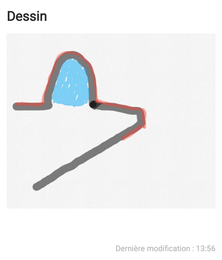

Sauvetage... ou pas d'un SR qui a coulé 06 Fév 2019 14:04 #642930
JCJCAT?
merci encore pour ton attention à mon sujet.
Voici un petit dessin... désolé je ne suis pas un grand artiste... expliquant ma façon de procéder pour la fibre.
En gris le plan de coupe du bateau. En rouge application de la fibre avec une reprise sur le dessous.
Dis moi ce que tu en penses ?

Sauvetage... ou pas d'un SR qui a coulé 09 Fév 2019 08:54 #642999
  • Messages : 6573
  • Remerciements reçus 1102
Houax, elle est bien pourrie jusqu'à la moelle ta coque. Vu l'état de déliquescence avancée de cette daube, tu n'avais pas le choix que d'entreprendre une quasi reconstruction. Dans ce cas, tu as bien fait d'éliminer tout ce qui se décroche, s'effiloche ou part en poussière, quitte à agrandir les brèches. Certes, tu allonges les travaux de réparation et la longueur des factures, mais c'est la seule solution pour avoir un jour la possibilité de remonter solidement le boudin et de naviguer en sécurité.
Pour finir les deux côtés de la coque, il te faut la renforcer par une couche de fibre et de polyester recouvrant la totalité de la zone de fracture que tu as repris. Sans la pose de ce renfort, la coque explosera en cas de fortes contraintes, ce que les chocs répétés dans la mer ne manqueront pas de causer.
Je pense que tu travailles sérieusement et méthodiquement et que tu t'en sortiras dans ton boulot si tu ne minimises pas les travaux à réaliser. Courage, ça devient bon !
Les utilisateur(s) suivant ont remercié: Houax06
Sauvetage... ou pas d'un SR qui a coulé 09 Fév 2019 10:07 #643000
Salut Scata,
Tu crois vraiment qu'une couche de fibre imprégnée par la meilleure résine va renforcer suffisamment cette coque pourrie ...?
1 couche de rovimat 500/250 imprégnée et ébullée ça fait nettement moins d'un mil, et su tu en superposes 3 ça grimpe à 2mm environ, et là c'est solide si le support - ce sur quoi tu l'accroches - l'est également, sinon il faut commencer par renforcer ce support.
Comme nous avons à faire avec un bricoleur plein de bonne volonté mais totalement incompétent, il risque de suivre à la lettre ce que Paul, Pierre, Ahmed et X lui disent.
Il a déjà quasiment détruit cette coque en quelques heures, alors méfiance, d'autant que dès le départ il nous a dit qu'il ne pouvait pas engager les frais minimum nécessaires ...

Sauvetage... ou pas d'un SR qui a coulé 09 Fév 2019 11:05 #643001
  • Messages : 6573
Tu es dur JC, au vu des photos, le résultat n'est pas trop mal, après je n'ai pas assisté à la réparation, j'ose espérer de Houax a bien renforcé l'intérieur de la coque avant de la refermer.
Pour le reste, je suis totalement d'accord avec toi et pas de salut si la coque n'est pas renforcée sur toute sa longueur pour répartir les contraintes et ne pas risquer une casse rapide dés la première vague. Mine de rien, c'était vraiment du KK ces anciennes coques Valiant. Merci Arimar !
Quand je parlais d'une couche, je ne faisais pas référence au nombre de couches de tissus, mais de la pose d'un revêtement suffisamment solide impliquant en effet 2 voire 3 couches de tissus résinés si on veut un vrai renfort de coque.
